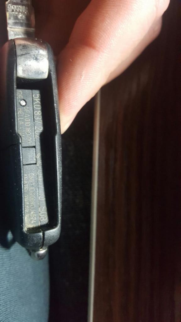

Выкидной ключ с дистанционным открыванием дверей на комфорт
Этот ключ подойдет?
