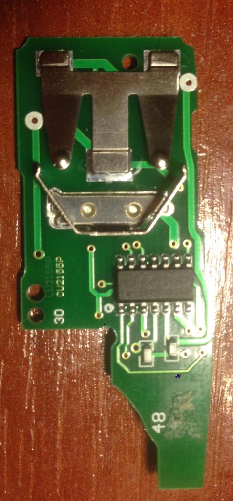

Заказал на Али ключ. Блок ВСМ 6R0937087R (Polo sedan 14г). Все делал по инструкции: 1. Удалил галку; 2. Нажал "тест", "сохранить" и .... и ничего не произошло - т.е. аварийка не моргнула((((. Зашел в коды неисправности - пишет ошибка 1179 "ошибка программирования ключа". Разобрал ключ, а в нем стоит микросхема отличная от тех что пишут на форуме.
Вопрос кто сталкивался с подобными ключами? Есть ли возможность его адаптации? Может чего то неправильно делаю?
PS Просмотрел другие предложения на Али - все продают с такой микросхемой...Выкидной ключ с дистанционным открыванием дверей на комфорт - Стр 34

приветствую форумчан, подниму тему вопросом к спецам: у меня блок 6R0937087К, изготовила давеча выкидной ключ за чумовые деньги, но мастер привязав новый транспондер к машине заявил, что кнопки работать не будут - нет радиомодуля. Тему почитала и, насколько поняла, в моём блоке должен быть радиомодуль. Я не права или мастер дурит?

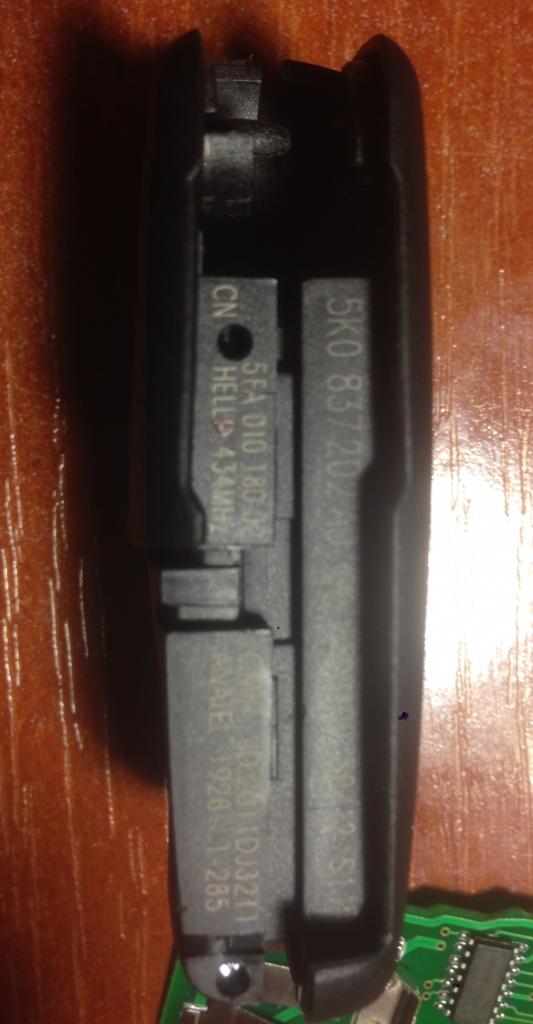

Ирина -прочтите здесь
https://www.drive2.ru/l/7322212/
Ваш блок ВСМ 6R0937087К работает на частоте 434 МГц.
Вопрос-как узнать рабочую частоту самого ключа?
Обычно её пишут на корпусе ключа в нише под жалом .
посмотрите внимательно фото на предыдущих постах
Вполне возможно мастер хотел указать Вам на несоответствие частот блока и ключа?

Спасибо, думаю что "мастер" просто решил развести на деньги. И мой новый, вожделенный, красивенький, и дорогой выкидной ключ внутри пустышка.

Пустышка. внутри нет радиомодуля.

ну значит -если есть желание -можно всё равно озадачиться полным ключом для реализации дистанционного отпирания -запирания замков .
