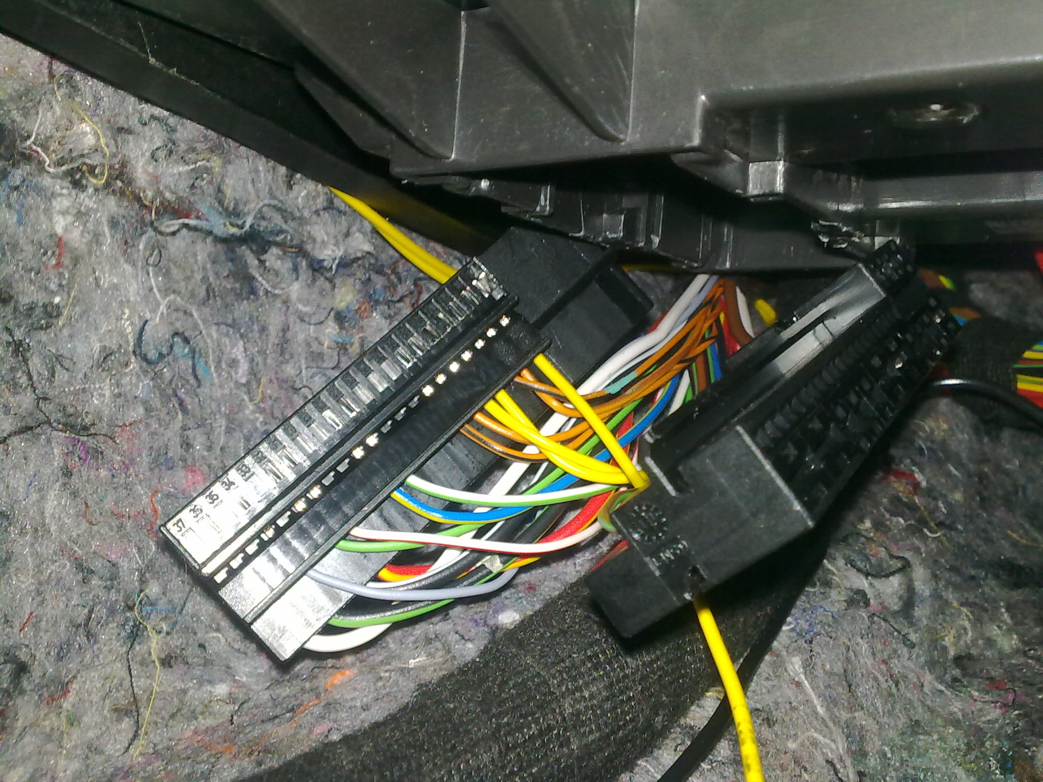

Завтра думаю чего нить придумаю)т.е. я просто белый штекер сниму и к 17 пину приконекчусь?сам блок снимать получается не нужно
Сообщения: 278
Поблагодарили: 42 раз.
Впринципе, не надо, но для удобства подлезть к разъему лучше снять его. Да, белый разъем разберешь и к проводу, идущему от 17 пина, запараллелишься.

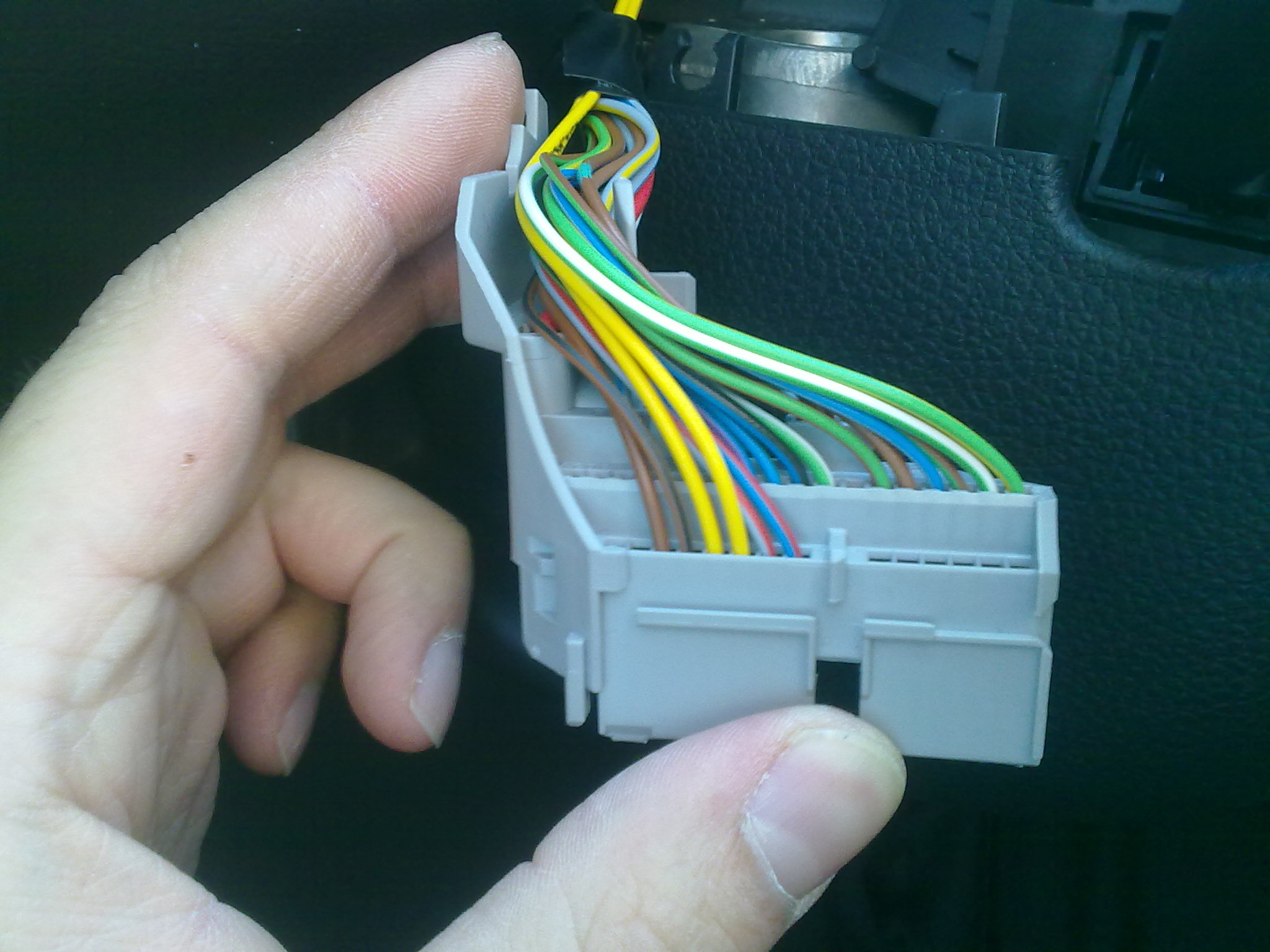

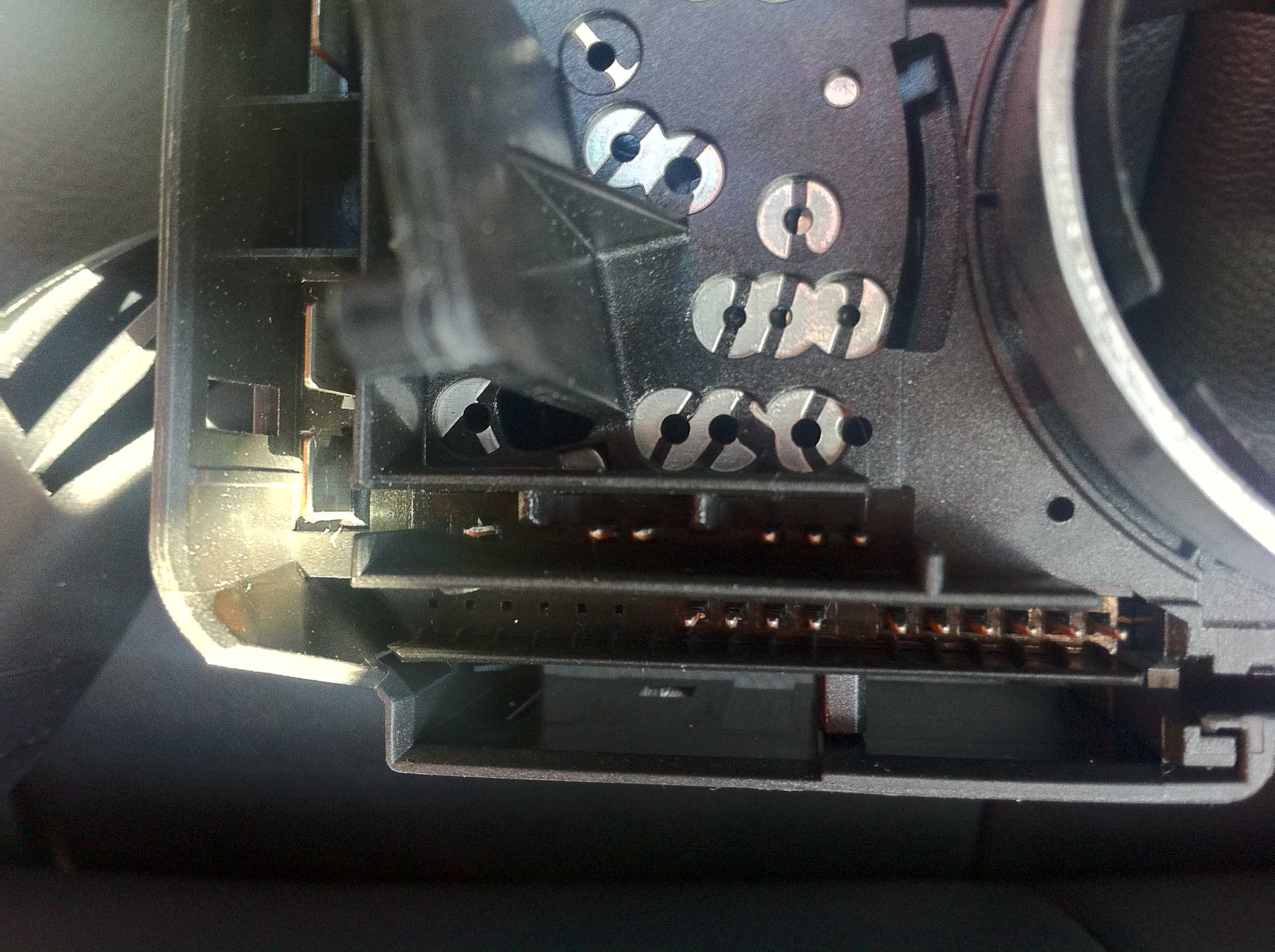

В помощь одноклубникам! Когда сам делал сделал фотки. У меня комфорт, поэтому мне пришлось вставлять новые провода в разьем. С калодки, которая идет на блок, снимаем белую защиту, затем ее нужно разделить на 2 части (она раздвигается). 17пин находится с краю, в моем случае это желтый провод. Кстати на фото еще 2 желтых рядом это каш шина для рнс.
Подрулевую калодку вытаскивать очень трудно, проще руль снять. Я когда тянул отламал направляющею. Назад потом все одел работает, но осадок в душе остался(((
Комментарий к файлу: раздвинутая калодка блока
Руль от polo GTI
26042012611.jpg [ 633.66 КБ | Просмотров: 8746 ]
Комментарий к файлу: калодка подрулевого
Руль от polo GTI
26042012609.jpg [ 354.17 КБ | Просмотров: 8746 ]

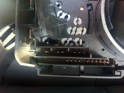

Может у кого лежит снятый подрулевой? Хочется посмотреть на него сзади
Сообщения: 1038
Благодарил (а): 116 раз.
Поблагодарили: 512 раз.
У меня есть
Зарегистрирован: 28 фев 2012, 13:48
Сообщения: 126
Откуда: Украина, Кривой Рог
Поблагодарили: 49 раз.
grafik писал(а):
У меня есть
А можешь сфоткать разьем сзади? И посмотри есть там на этой направляющей какие-нибудь контакты?
Сообщения: 1038
stas.volk писал(а):
grafik писал(а):
У меня есть
фото
Руль от polo GTI
