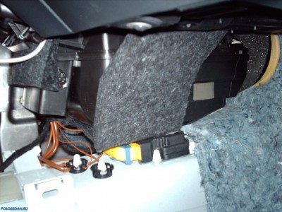

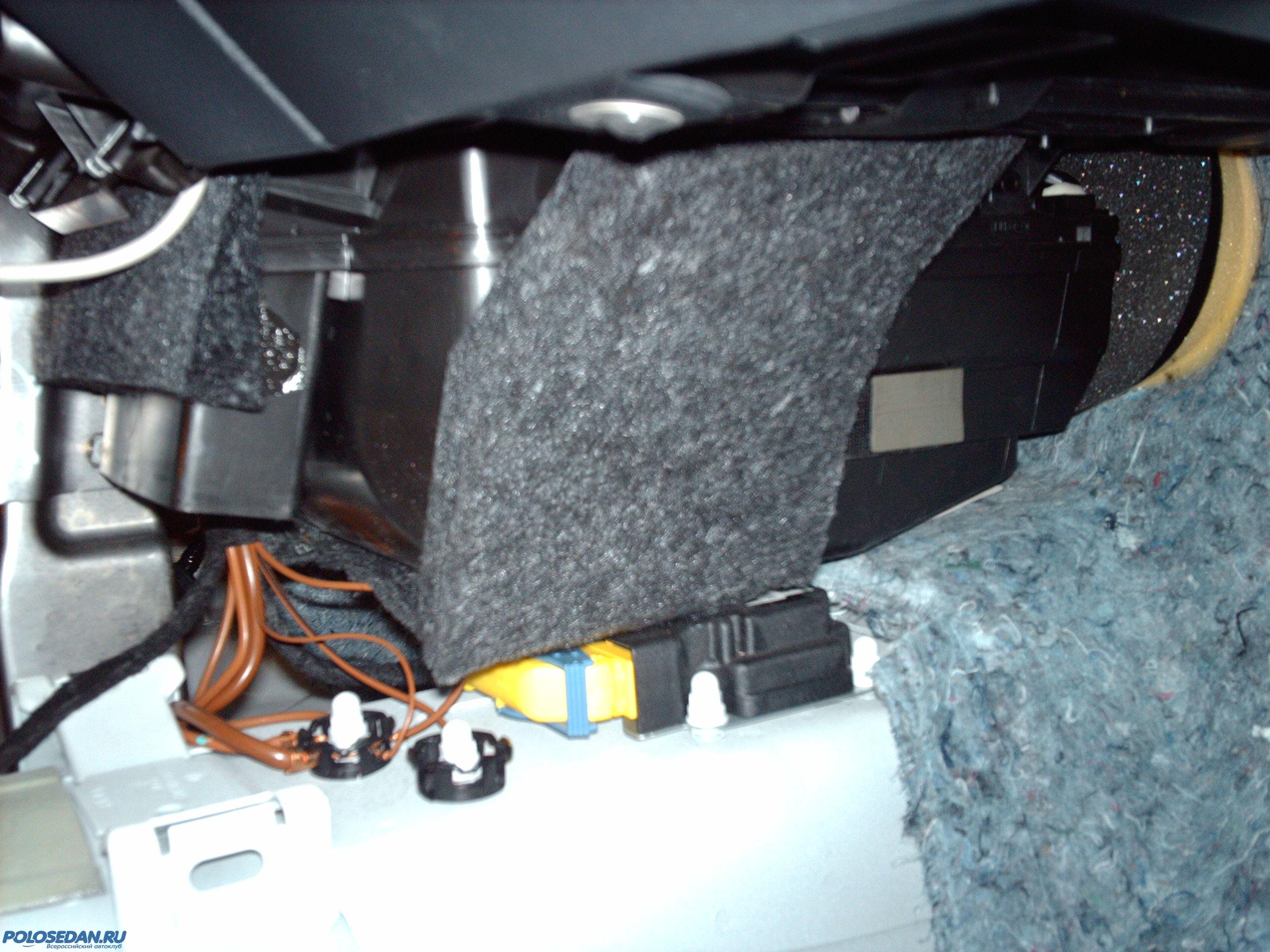

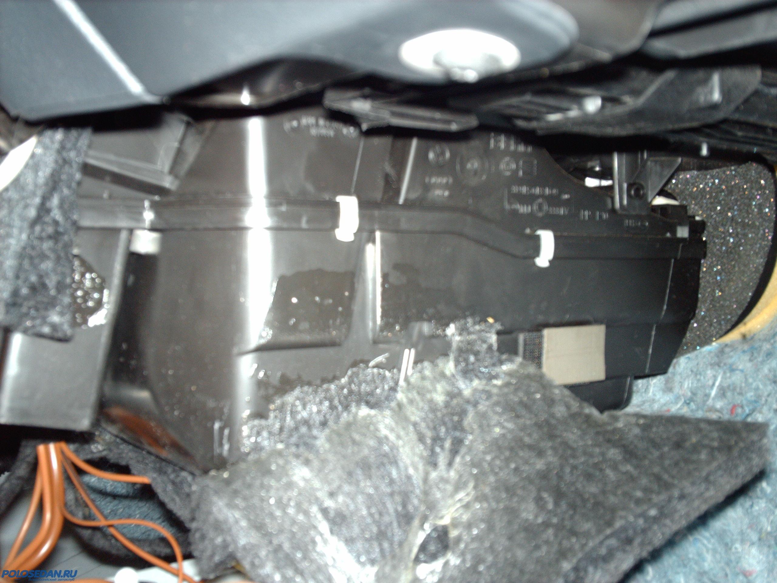

По идее сюда в нижнюю крышку должен вставляется. Только эта крышка тоже должна заменяться на другую. На счет гены - у хетча движки дизели вроде послабее и гены тоже, а фен стоит.
Можно ли установить электрофен в Polo sedan?
IMAG5997.JPG [ 684.79 КБ | Просмотров: 7879 ]

Чет с виду не очобо она отличается по формам. Отопитель у нас получается горизонтально стоит?
Зарегистрирован: 24 янв 2013, 13:30
Сообщения: 45
Откуда: Ставрополь
Не особо отличается от чего? Да, горизонтально стоит.
