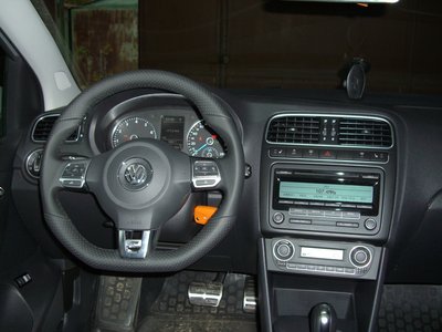

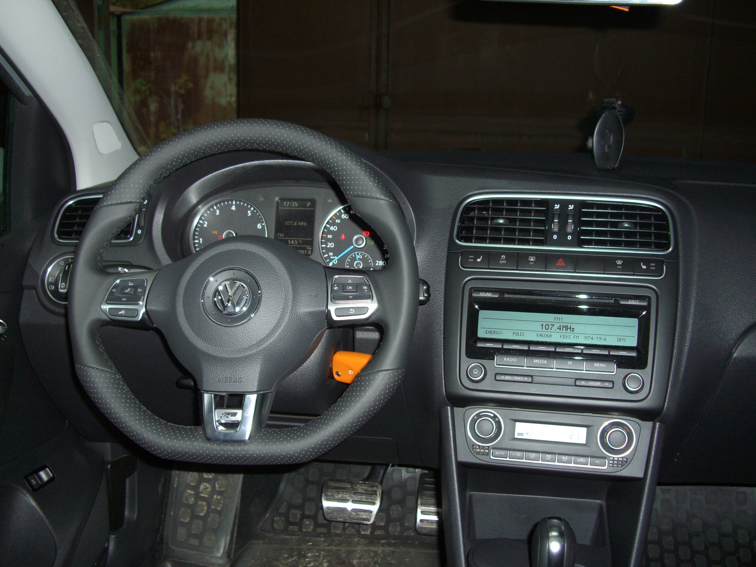

вот что вышло (качество конечно не айс, т.к. телефон, но суть передают)
предлагаю теперь в данной теме обсуждать многофункциональные рули, дабы не захламлять остальные темы. bt

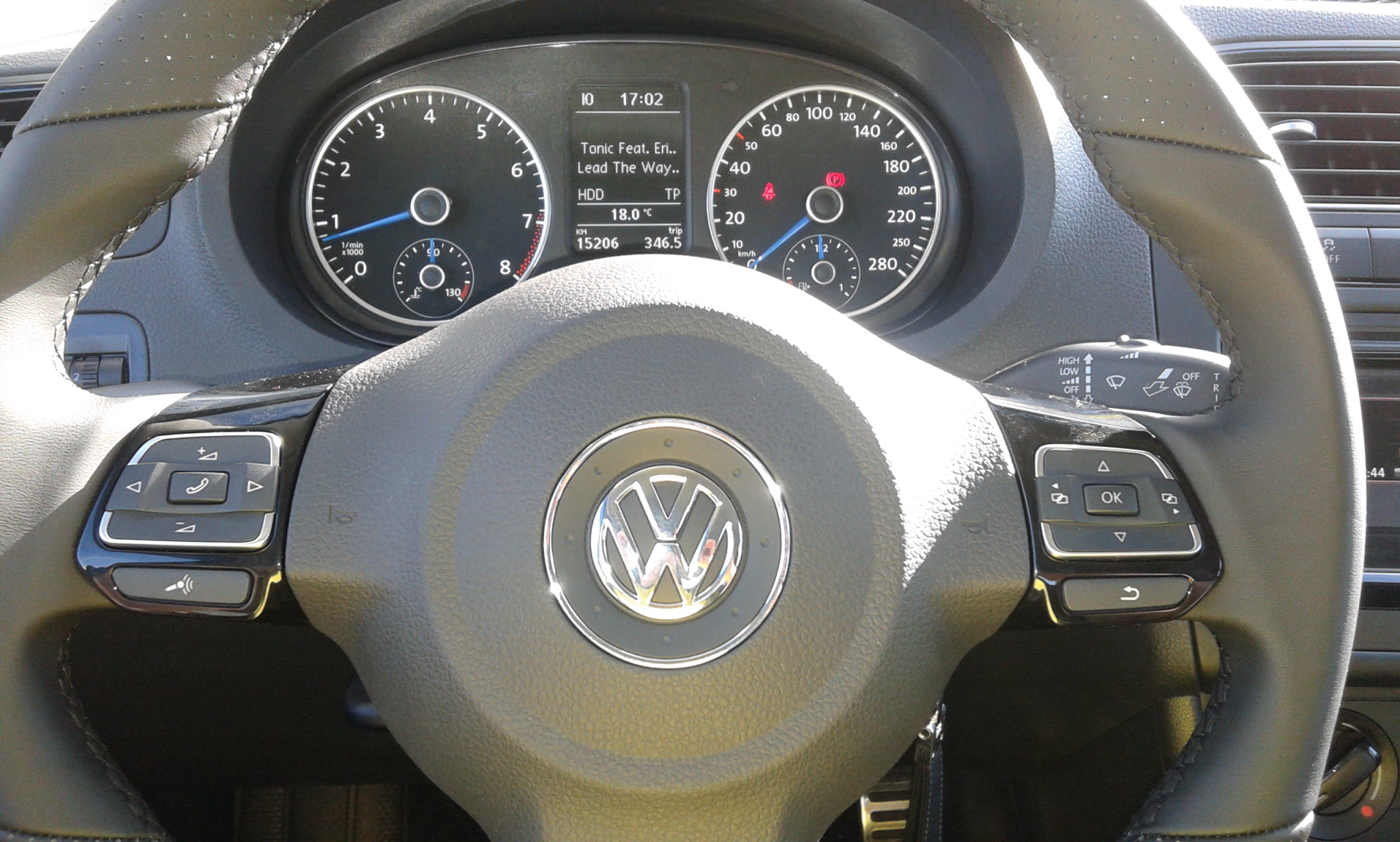

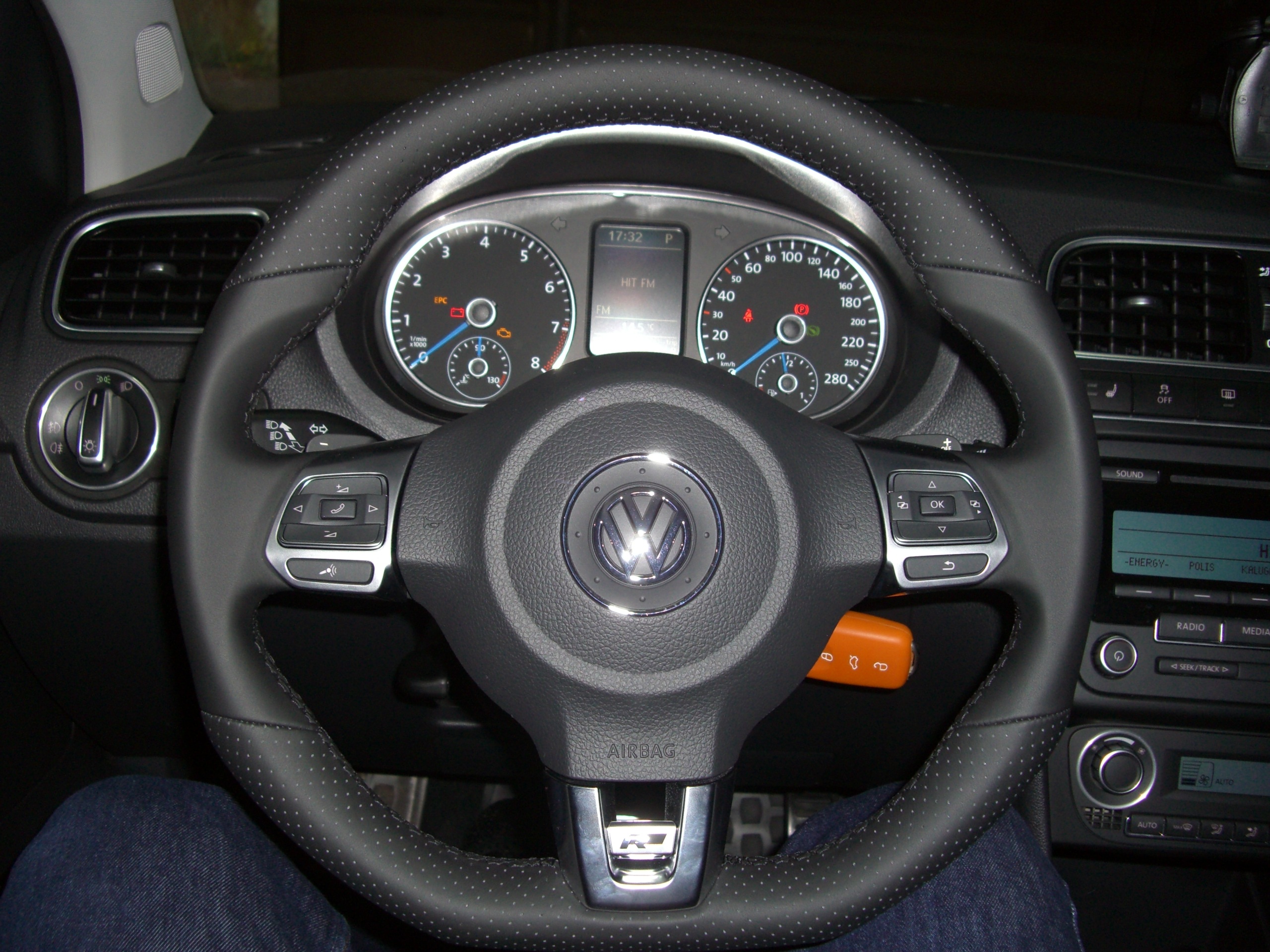

Установил мультик R-Line.Куча благодарностей уважаемым fang(Валера)и grafik(Павел).Преобразилось водительское место!!!Бублик очень удобный! driver

Mefody, очень круто сделал! Руль на уровне. Думал о таком, вот только не знаю подушка от нашего мульти с премиума подойдет или нет(

Уважаемый Mefody Еще и упростил задачу на будущее. Как оказалось блок ЦЭ менять в комфорте не нужно. Ему респект)

Спасибо!А подушка не подойдёт.....

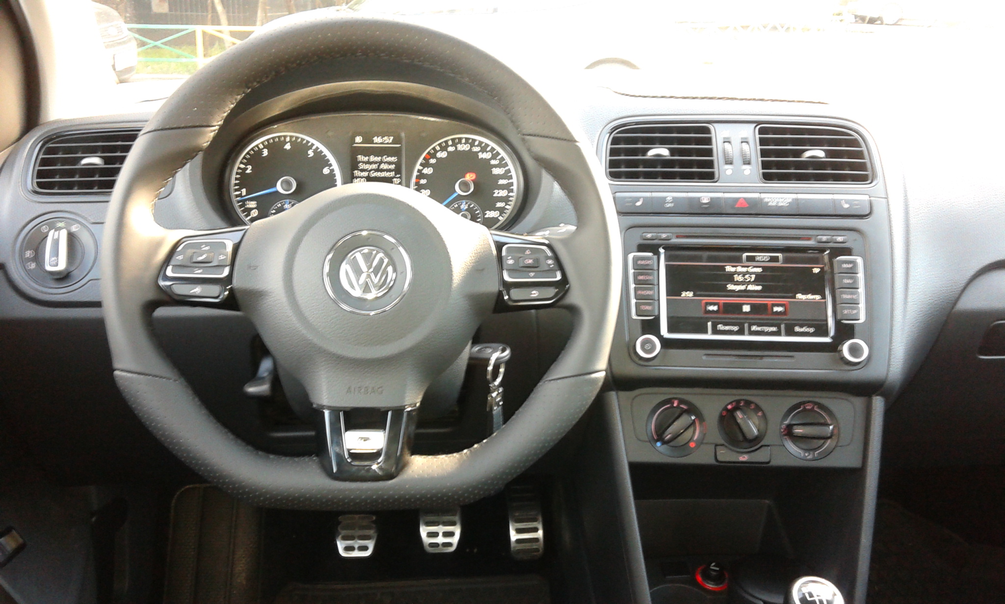

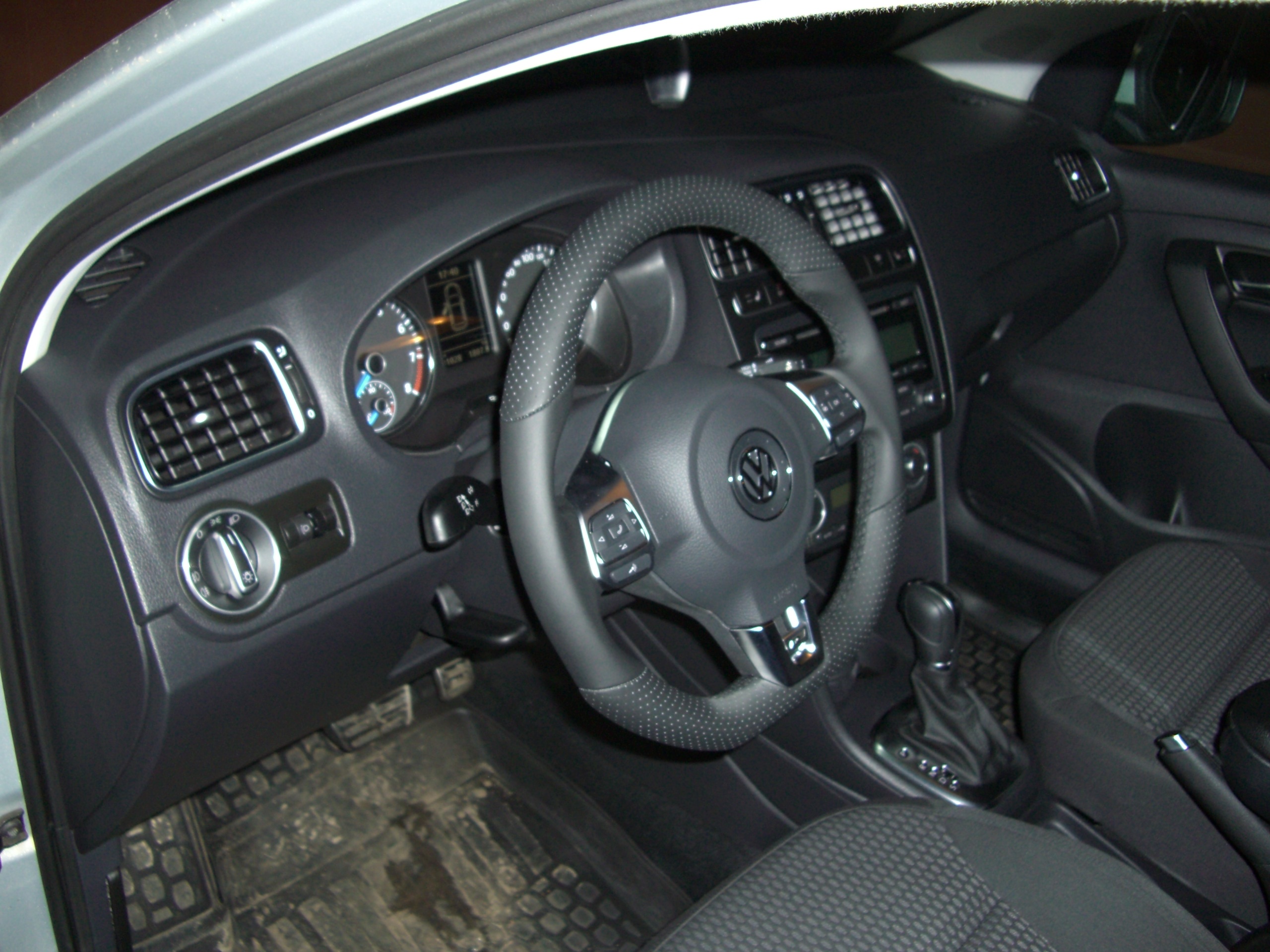

Собственно руль. Теперь ещё больше удовольствия от управления driver
Ну и в очередной раз огромная благодарность Валере-fang, руль был приобретен новый, в сборе по очень привлекательной цене. Также огромное человеческое спасибо за установку Володе-Wowik[c@$peR]. Руль встал четко, адаптация кстати не потребовалась, после проверки ВАСЕЙ ошибок не было найдено. bt
Остался только вопрос с лепестками управления АКПП. Их активировать не удалось. Связался с центр-Север, говорят посмотрят, подключение возможно.
