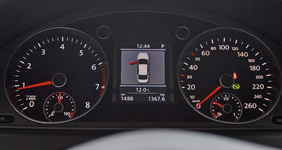

Почему интересно сложно добиться чёрного фона, с красными диодами ведь работает. Монохроматичность красных наверное виновата. Хотя вон на хетче подсветка белая и фон чёрный.
На хэтче вообще другой дисплей, брать его в качестве примера бессмысленно.

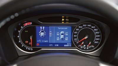

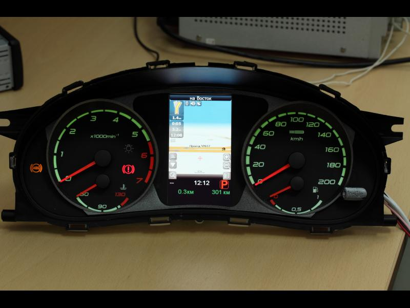

Давно бродит дикая идея взять подходящего размера цветной LCD, прикрутить к нему платку управления, которую подключить к входным сигналам приборки, и вкорячить этот LCD вместо родного :) Теоретически все реализуемо. Даже всеми любимую температуру ОЖ можно будет на него выводить :)
Цветной дисплей вообще было б четко... только наверно запарно это делать и дорого получиться это переделка, мое мнение :).
а так я бы даже попробовал реализовать.
Ага, это и останавливает :) Вариант явно не массовый :)
Сообщения: 131
а что по хорошему для этого надо?
