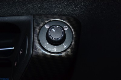

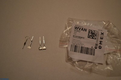

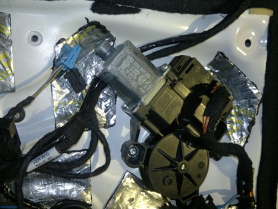

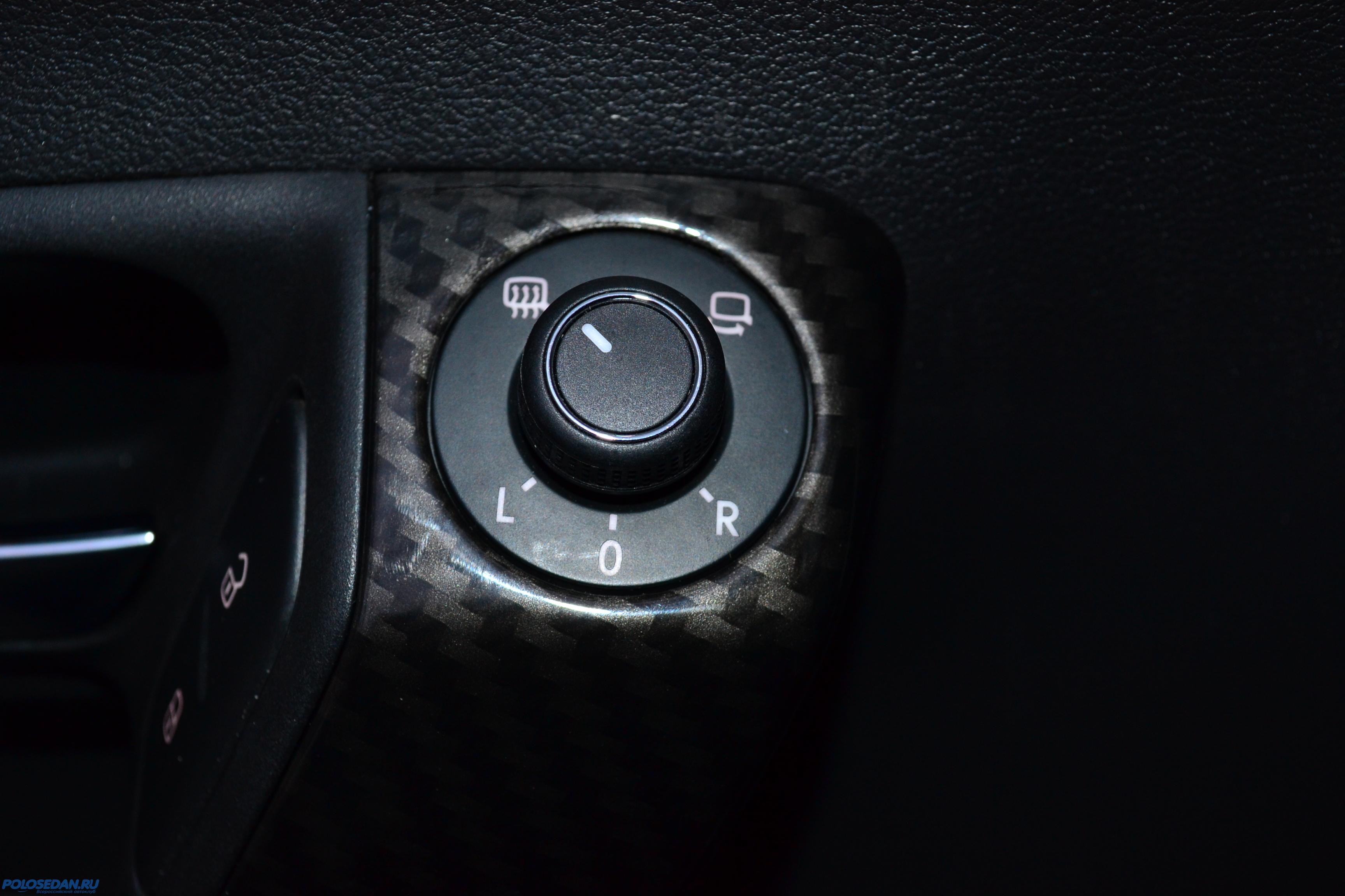

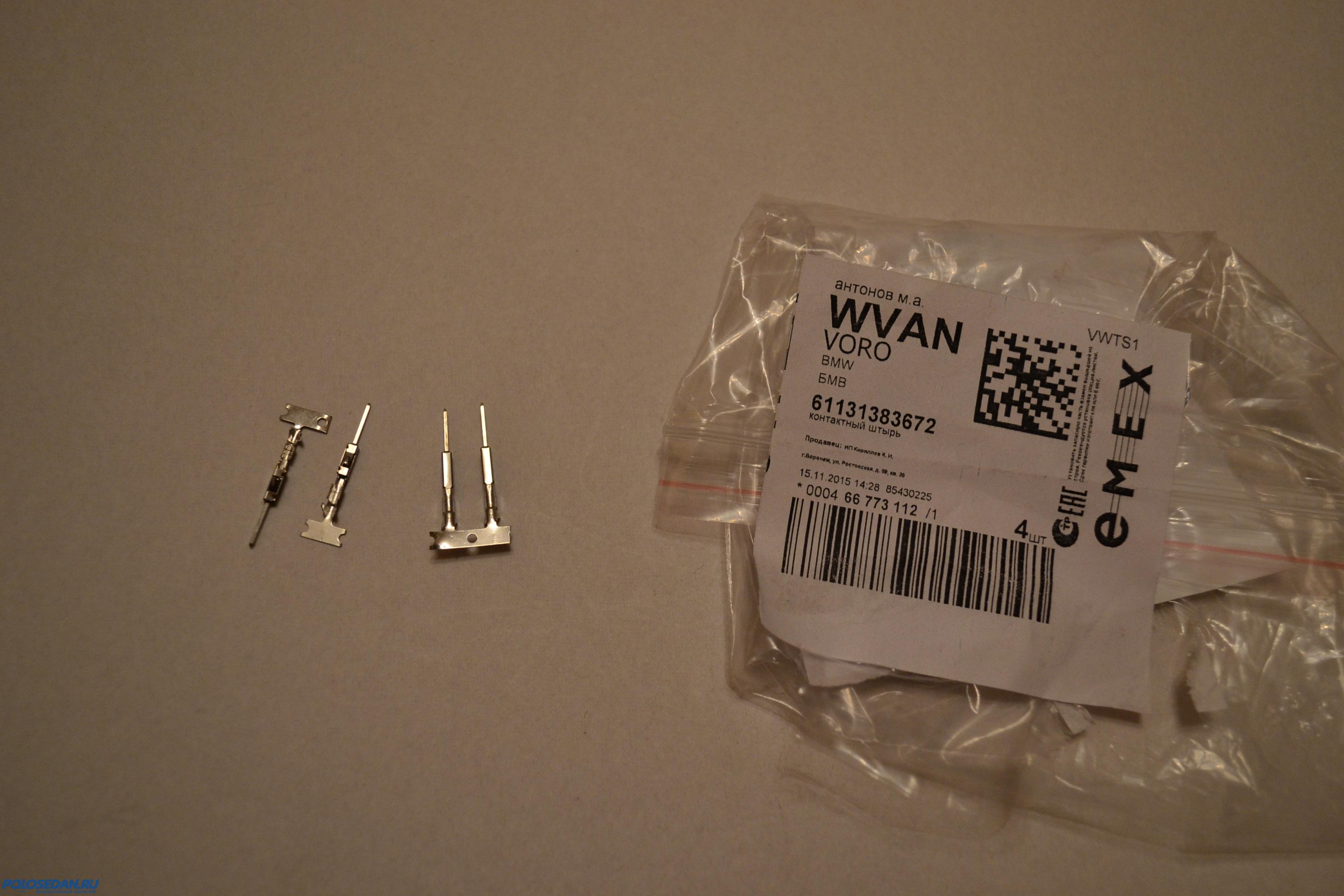

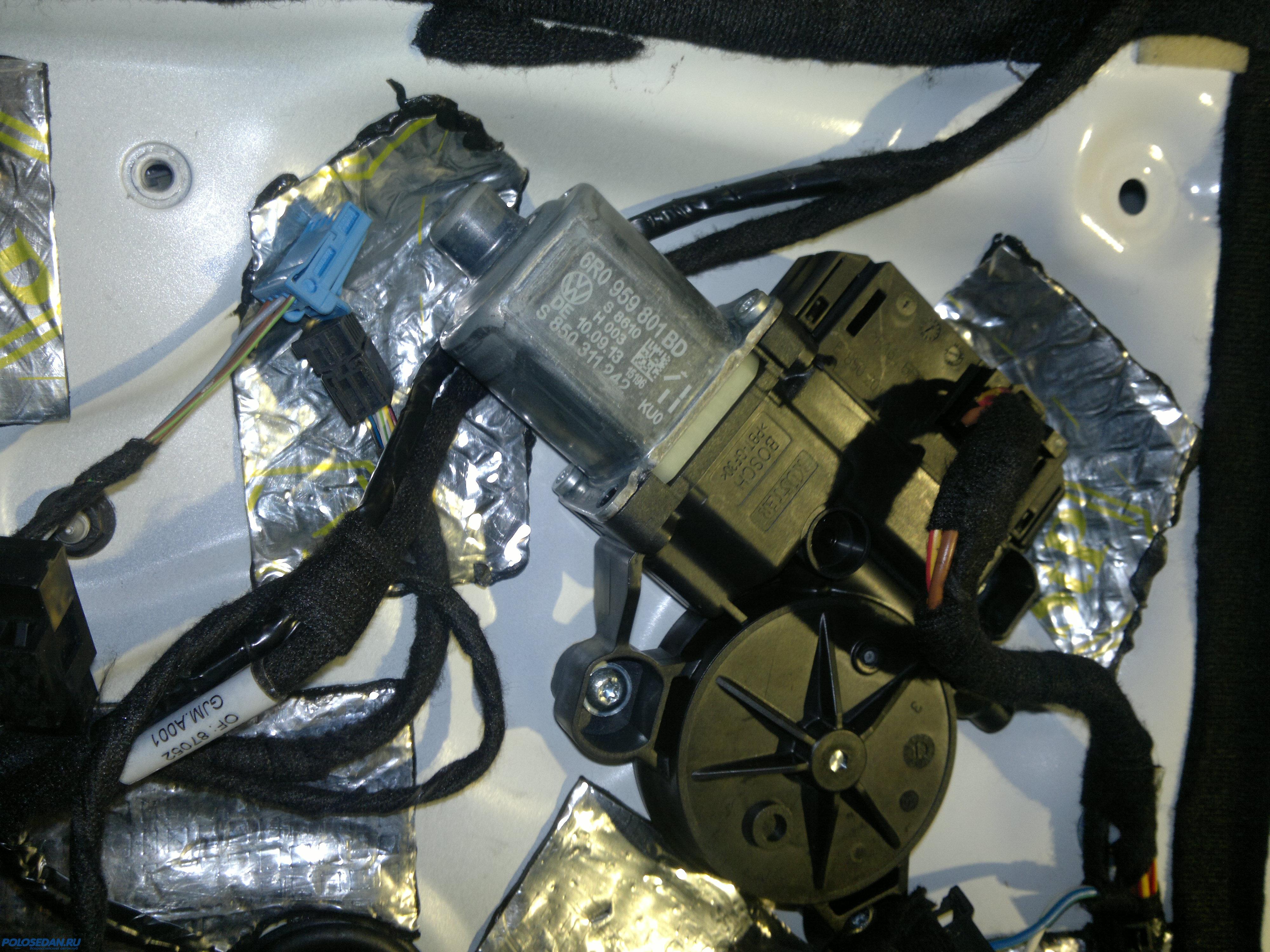

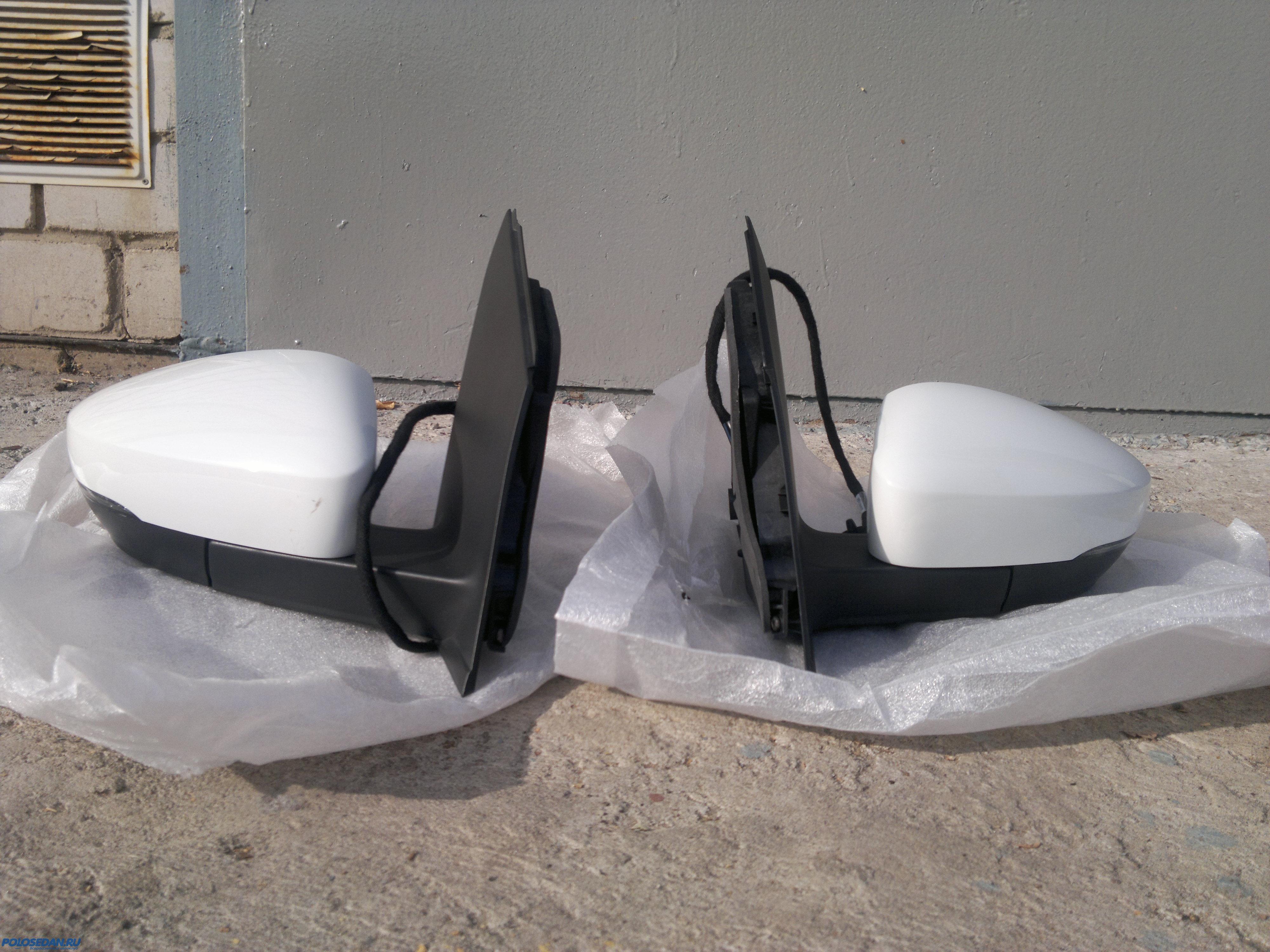

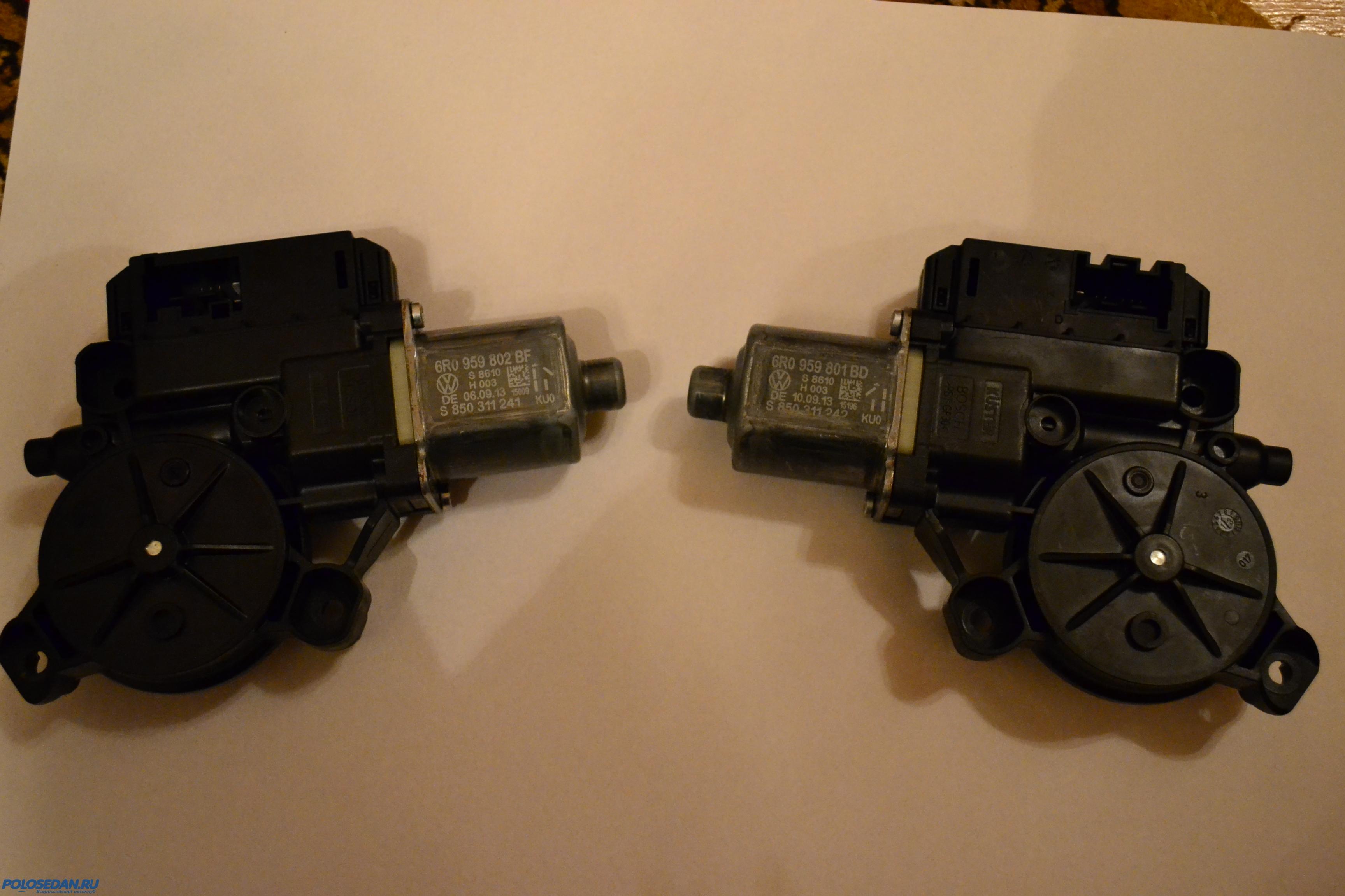

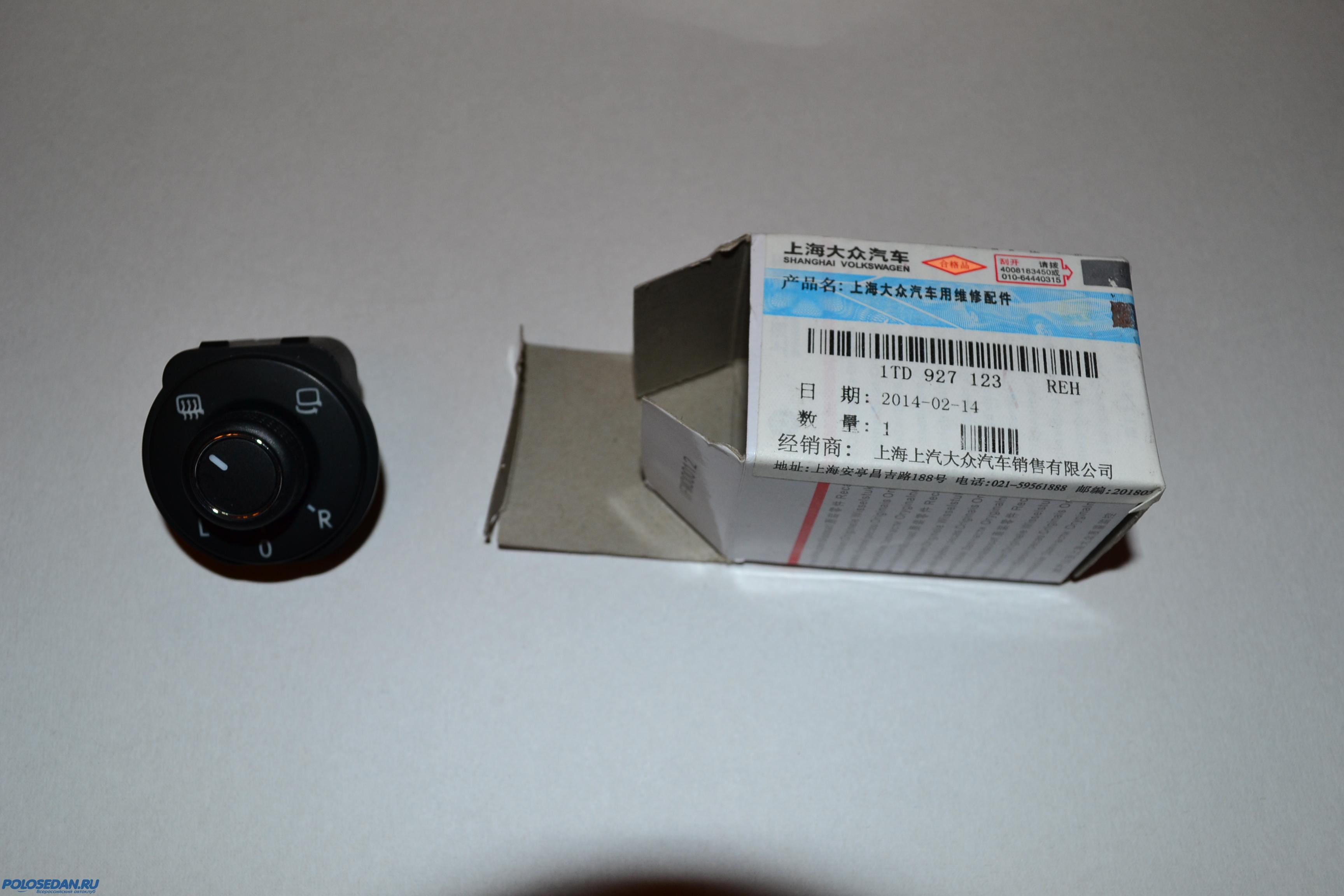

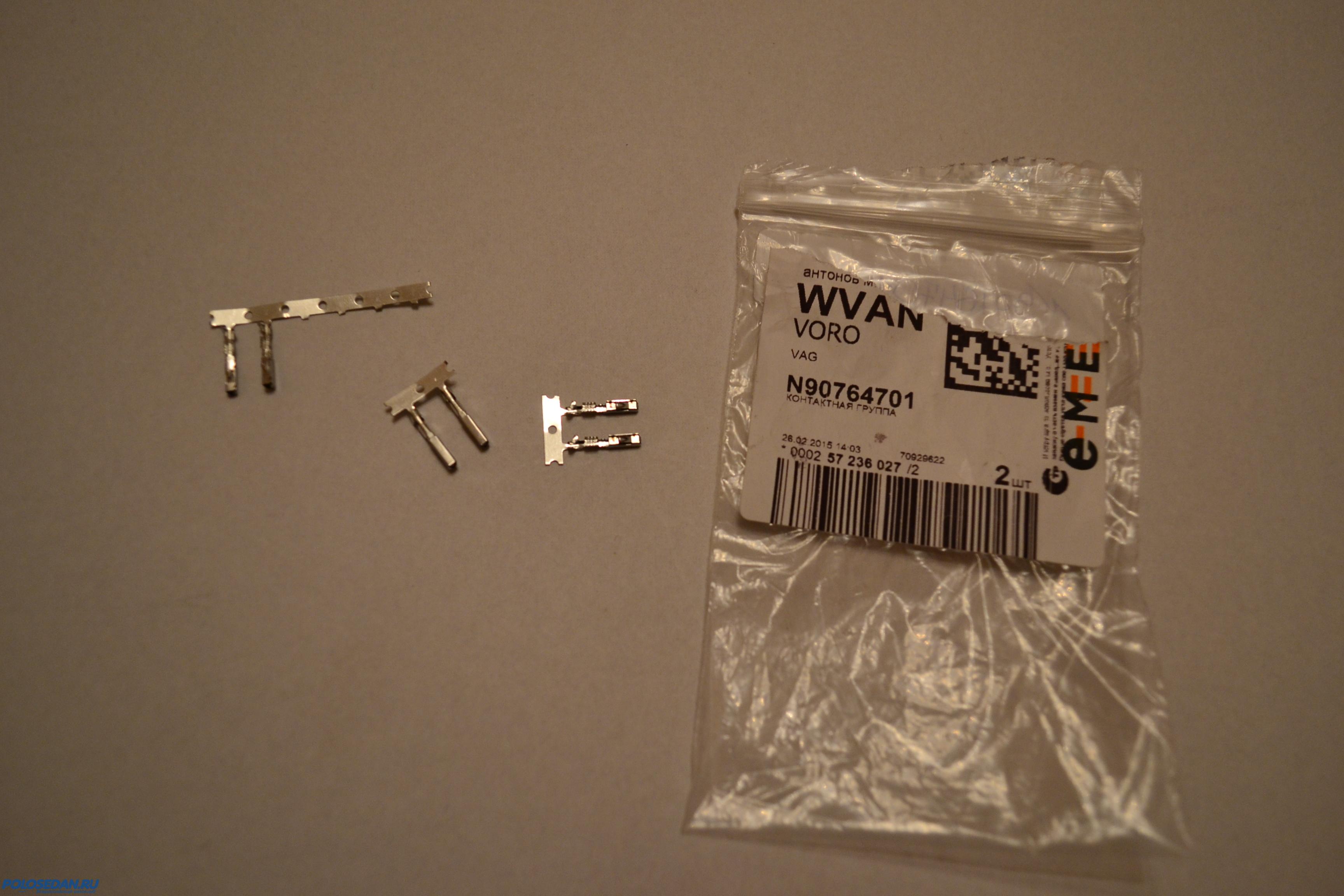

создам тоже небольшую темку по реализации проекта складывания боковых зеркал на полике.Для этого я приобрел зеркала с поворотниками и функцией складывания от поло седан рестайл. Далее приобрел моторы б/у полные от поло хэтч с поддержкой данной функции 6R0959802BF и 6R0959801BD .новый джостик с функцией складывания ,правда для китайского рынка 6RD 959 565 B . пины для подключения 61 13 1 383 672 – контакт (пин) для ответной части разъема зеркала – 4 шт и N 907 647 01 контакт (пин) для регулятора зеркал -2шт и дверного блока – 4 шт.ну и провод соответственно.

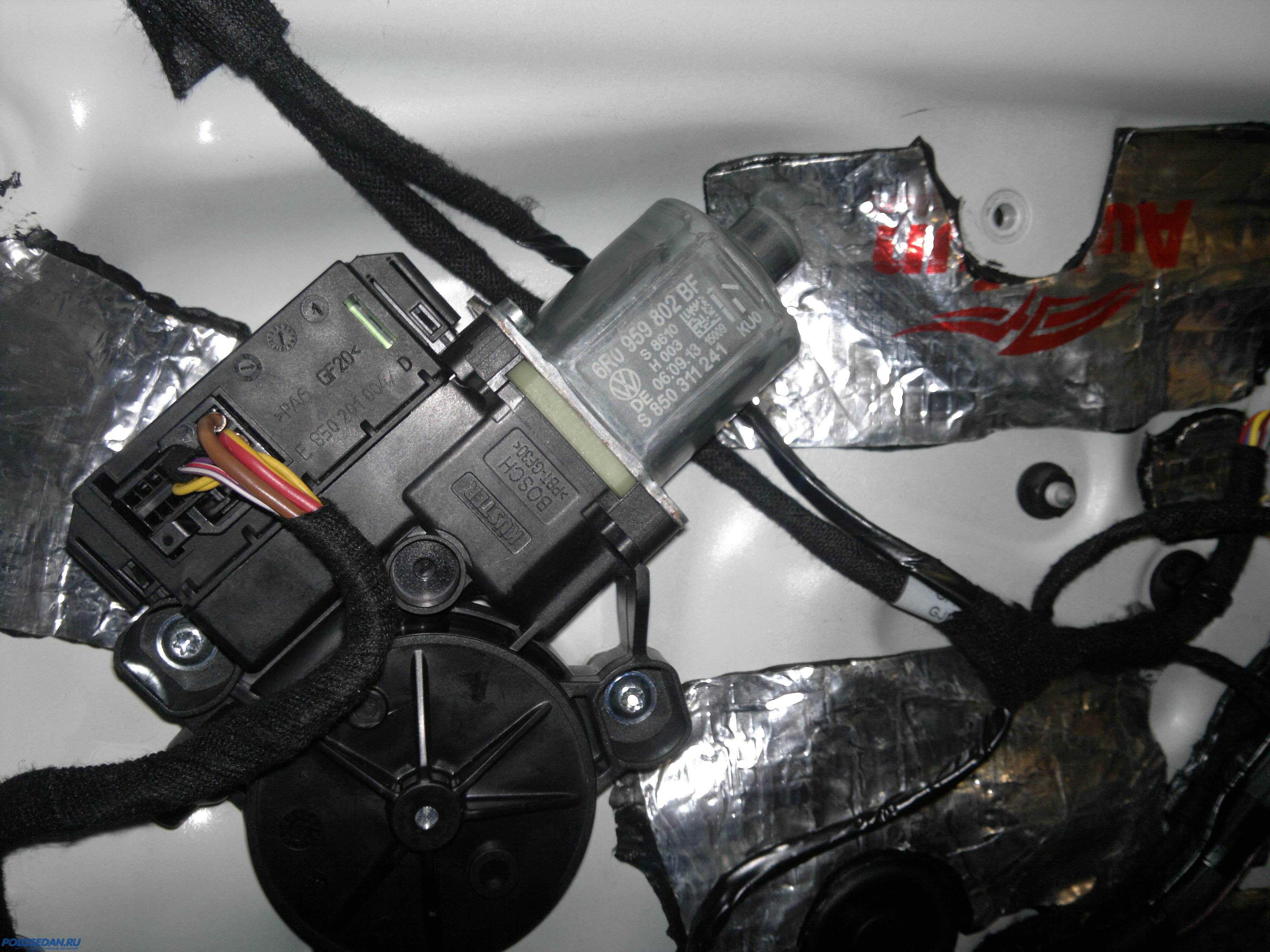

само подключение :
Правая дверь (пассажирская):
14-й пин( N 907 647 01) фишки подключения мотора стеклоподъемника двери во 2- й пин( 61 13 1 383 672) ответной части разъема зеркала
15-й пин( N 907 647 01)фишки подключения мотора стеклоподъемника двери в 4-й пин( 61 13 1 383 672 ) ответной части разъема зеркала
Левая дверь (водительская):
14-й пин( N 907 647 01) фишки подключения мотора стеклоподъемника двери во 2- й пин(61 13 1 383 672) ответной части разъема зеркала
15-й пин( N 907 647 01) фишки подключения мотора стеклоподъемника двери в 4-й пин( 61 13 1 383 672)ответной части разъема зеркала
12-й пин( N 907 647 01) фишки мотора стеклоподъемника двери в 8-й пин( N 907 647 01) разъема кнопки регулировки зеркал
сама кодировка.в 9 блоке ищем соответствующие моторы и меняем кодировки
значения кодировок блоков.для блока BD заменил кодировку 0400А1 на 0200А3 , для мотора BF 1400А1 на 1000АВ
теперь зеркала складываются дистанционно от брелка и с салона.
только обязательно должны быть обучены стекла с автомотическим складыванием.если хоть одно не будет обучено или работать,то с пульта работать не будет

Максим, хороший отчет. Только не хватает информации по затраченным деньгам. Зеркала сам красил или такие продавались?

спасибо Юрий.по деньгам зеркала 9500 уже крашенные с завода, моторы б/у с Польши 5900 с доставкой,регулятор зеркал 1000 р из Китая .пины не очень дорогие.ну и прописать я своим шнурком прописывал бесплатно.
