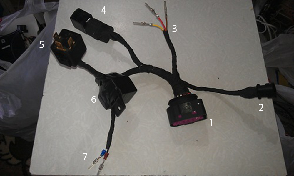

Проектирую)) переходник для фар хэтча. Хочу узнать правильно ли я понял устройство.
1 Колодка. Вставляется в разъем фары 6R0973735
2 Ответный разъем габаритов 8JA746183022
3 Здесь должен быть ответный разъем корректора. На фото просто 3 контакта, как получилось реализовать его?
4 Ответный разъем поворотников 8D0973822
5 Ответный разъем БС/ДС. Сделан из четырехконтактного реле удалением внутренностей. Так, чтобы получилась обычная "вилка".
6,7 Что такое и нужно ли для переходника фар хэтча?
Правильно ли я понимаю, что все элементы соединяются напрямую без дополнительных реле и пр, спрятанных под изоляцией.
Какое сечение у проводов переходника?
В электрике дилетант, поправьте где ошибся :roll:

Ну как это не нужны? Без этих компонентов фары работать не будут. Это не разъемы, а убранные в изолятор спаянные компоненты.

Не совсем понятно. Я подумал, что будет достаточно соединить колодку фары 1 с четырьмя разъемами проводками и все.... :roll:

Если быть внимательным, то можно было заметить на 42 странице схему

К своему стыду не умею читать схемы, поэтому пропустил ее. А там вся суть....
Компоненты - это конденсатор и реле, нужные для сохранения проводов.

Если ниразу не брал в руки паяльник - то конечно сложновато, но когда то надо с чего то начинать. Первые блины всегда комом.
Пусть не с первого раза - но должно получится. Единственно при сборке проводки предупреждаю сразу, если перепутаешь полюса на сервопривод линзы на 11 контакт - придется либо покупать другие фары, либо ездить без дальнего, так как выйдет из строя контроллер управления. Также нельзя на долго включать блок розжига с перепутанными полюсами на 5 и 6 контактах - сгорит. Полюса остальных компонентов можно нечаянно путать во время тестов - ничего не случится.
Ах, да. На маторчике корректора тоже нельзя путать. Чревато в дальнейшем неправильной работой.
