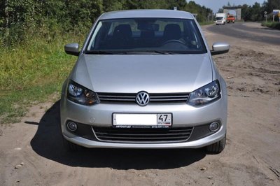

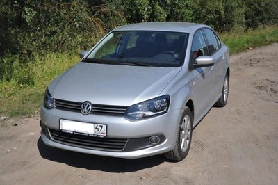

Заменил фары на фары от хэтча и сделал БС+ДС. Хотя все это уже описывалось здесь, хочу отметить некоторые моменты.
1. Заказал оригинальные колодки для фар, но не заказал клеммы (пины) для них - думал сгодятся наши. Ничего подобного. ВАЗОвские клеммы действительно вроде как встают в оригинальную колодку, но они на пару-тройку миллиметров короче. В результате фары заработали, но контакт получился плохой (фары мигали при шевелении колодок). Незачёт - пришлось провода с клеммами втыкать прямо в фару без колодки. Так что делать или так, или заказывать еще и оригинальные клеммы.
2. О подрулевом переключателе. Переключатель снял легко (руль на себя и вниз, верхний кожух отстегнуть). Затем белый фиксатор вверх и с большим усилием аккуратно снимать разъем. Но я не смог снять защитный кожух с уже снятого разъема. Повозившись около получаса, решил его вообще не снимать. Если его не снимать, а просто обрезать желтый провод максимально близко к разъему (обрезав предварительно стягивающую провода пластмассовую полоску), то мы получим 1.5-2 см желтого провода - вполне достаточно для пайки. Так что защитный кожух с разъема можно не снимать.
3. Подсоединение к 7 контакту переключателя света. ВАЗовскую клемму решил не использовать (см. п.1), оригинальной не было. Пришлось "добывать" оригинальную путем раскурочивания разъема корректора "старых" фар, который стал ненужным ввиду обрезания проводки с разъемами у фар при замене.
Все работает. Свет значительно лучше. Ближний свет лучше старого ближнего раза в 2-3, БС+ДС лучше старого дальнего раз этак в 10 :-))
P.S. Спасибо leha---83 за подробный отчет

yukudr писал(а):
Ближний свет лучше старого ближнего раза в 2-3, БС+ДС лучше старого дальнего раз этак в 10 )
Я бы так сильно не преувеличивал на вашем месте.
Во эта фраза будет правильнее и правдивее.
P.S. Я свои фары (и ближний, и дальний свет) после установки регулировал у ОД.
Всем доволен
Да не особо я и преувеличиваю - в этой же ветке есть фото по ближнему свету у "leha---83":
viewtopic.php?f=19&t=187&start=375#p172158
там как раз видно, что по ближнему разница в яркости двойка или даже больше.
А по дальнему - так он вообще раньше светил в небо (очень ярко) а не на дорогу - поэтому я разницу в "десятку" и оценил. Т.е. по дальнему моя субъективная оценка не за яркость, я за "бестолковость" прежнего дальнего света. Хотя в целом с замечанием согласен - чтобы говорить о разнице с цифрами нужны данные измерений.
Ну это само собой разумеется. Обязательно надо регулировать. Я тоже отрегулировал, но не у ОД, а в ближайшем сервисе со стендом.
