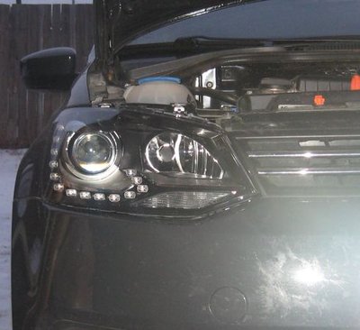

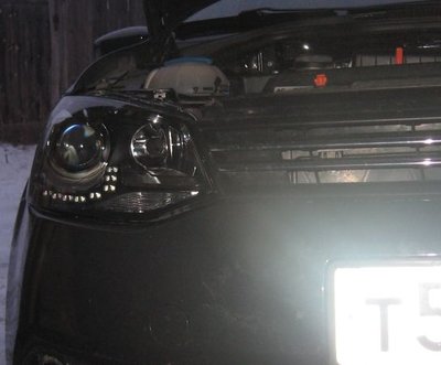

Ладно держите, я сам не выдержал, пошёл и примерил. :grin:
Тюнинг Оптика
левый глаз.jpg [ 41.08 КБ | Просмотров: 7112 ]
Тюнинг Оптика
ближе к центру.jpg [ 35.09 КБ | Просмотров: 7112 ]
Сообщения: 236
Поблагодарили: 62 раз.
У нас уже снег и холодно, с пластмассой шутки плохи в мороз.За качество фото простите, не фотограф .А ещё, всё делалось вечером.Уже темнело.

Брутально смотрится!Молодец!Для меня слишком дорого будет!

Ну теперь будем ждать фотоотчёта по установке, ну и фотографий когда они уже будут подключены.

Делаю выводы -фары встают без проблем,размеры совпадают даже лучше чем родные.Теперь у меня к Вам есть вопросы, кто может узнать где взять побесплатнее 6R0941273B и 6R0907357 Z03 ,но самый главный вопрос, можно ли наш блок комфорта, вообще подружить с этими блоками? Узнайте пожалуйста кто может. :oops:
