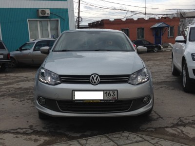

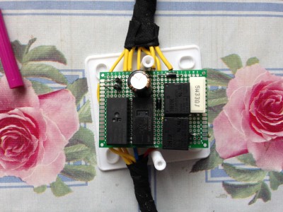

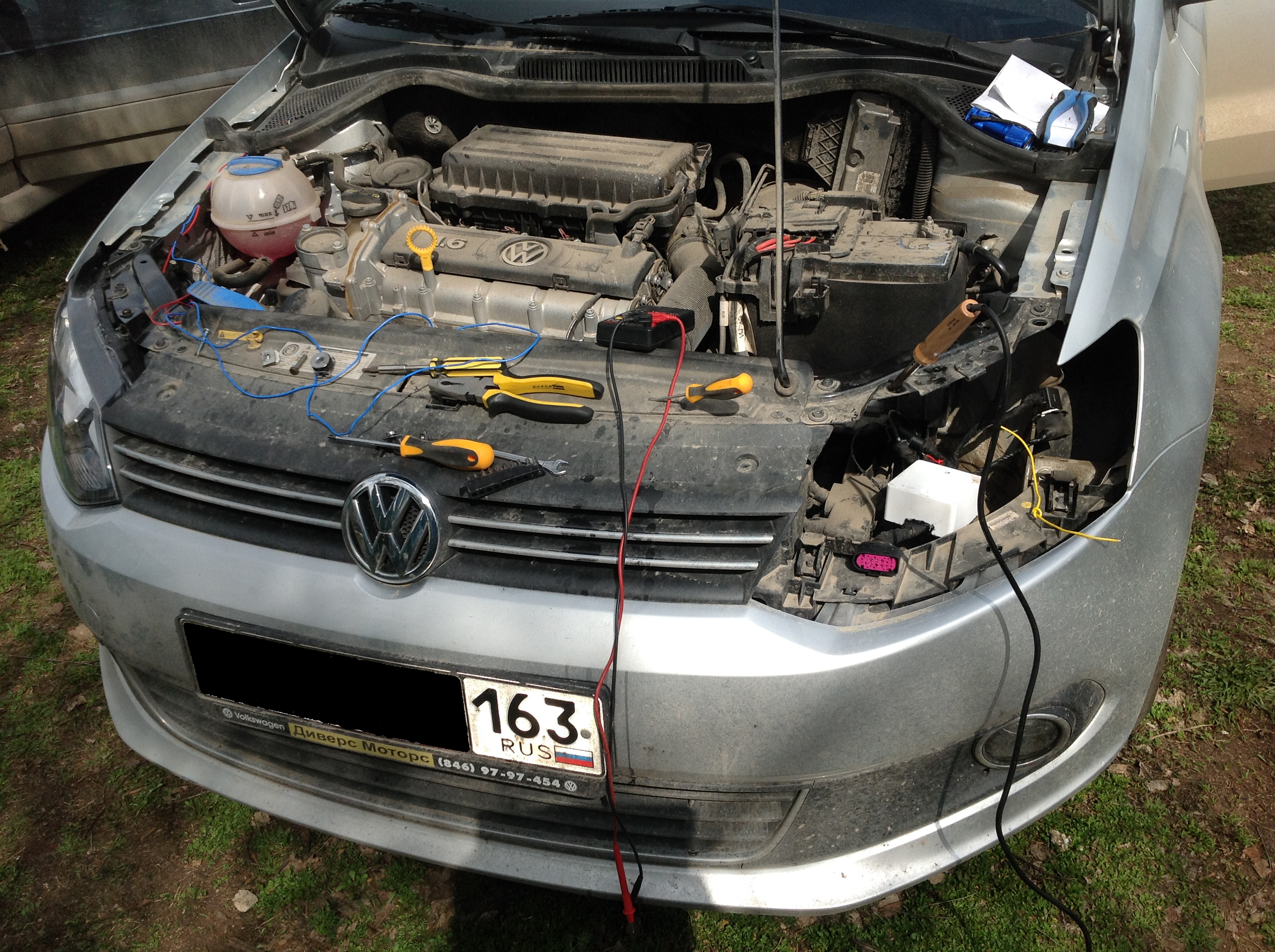

приветствую форумчане. наконец то дошли руки доделать фары в перерывах между шашлыком. майским праздникам на то спасибо :grin:
Оригинальные биксеноновые фары от поло GTI
Комментарий к файлу: Плата для корректного управления светом

Комментарий к файлу: Процесс в самом разгаре
Тюнинг Оптика
IMG_0001 копия.jpg [ 3.09 МБ | Просмотров: 3837 ]
Комментарий к файлу: Результат на лице, как говорится, биксенон все таки вещь :))
Тюнинг Оптика
IMG_0699.JPG [ 1.72 МБ | Просмотров: 3837 ]
Молоток!
Я вроде писал про 27 Ом вместо 33?
Или нет? :oops:

Ro....maN писал(а):
Молоток!
Или нет? :oops:
Перепроверил, в посте на vw-golfclub.ru написано от 33 до 39. 6 ом не сильно снижает яркость respekt
Блин, мне просто лень исправлять. Так то лучше 27 ставить. Но и с 33 норм должно быть ))

Ro....maN писал(а):
Светят на 5+, я очень доволен. Спасибо за схему подключения

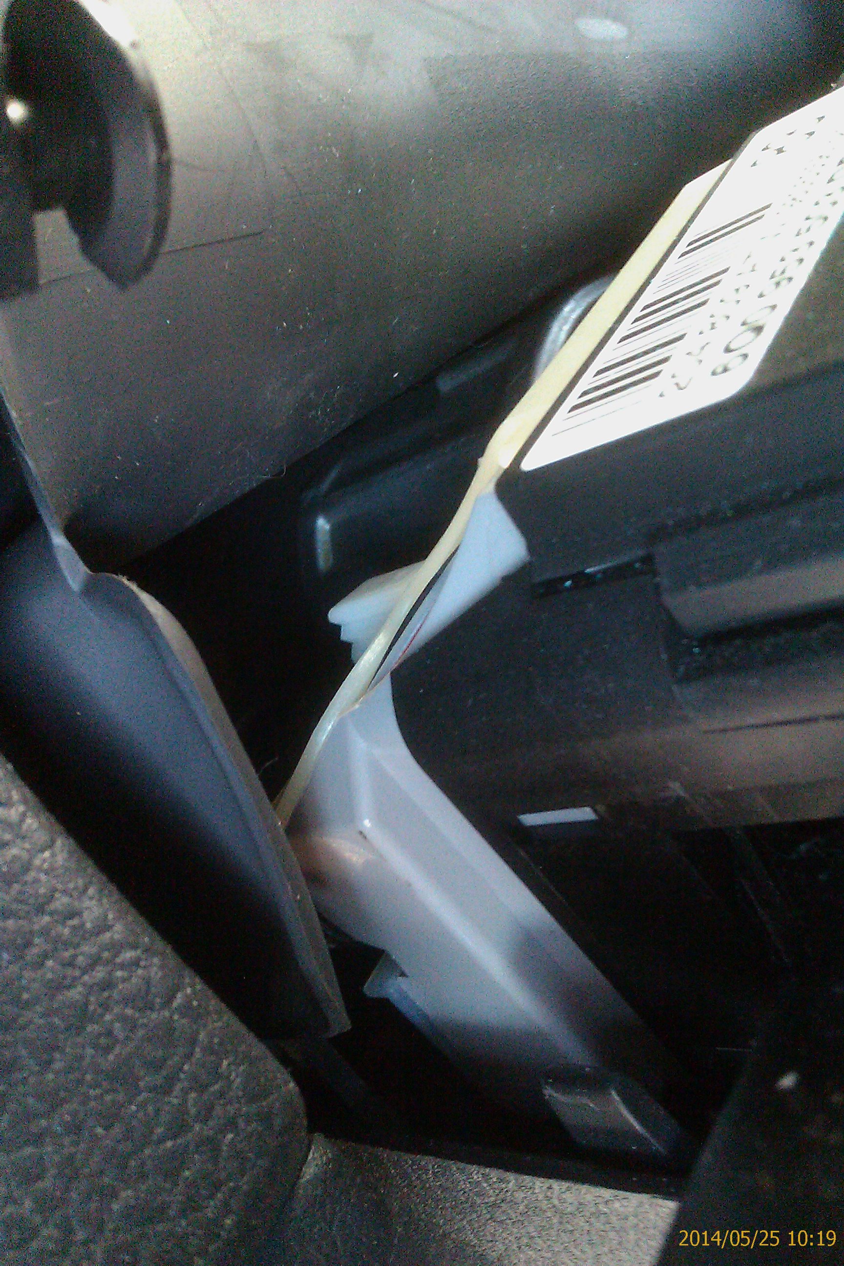

Уважаемые коллеги!
Как снять колодку с подрулевого переключателя?
Спасибо!
Тюнинг Оптика
IMAG0747.jpg [ 1019.48 КБ | Просмотров: 3517 ]
