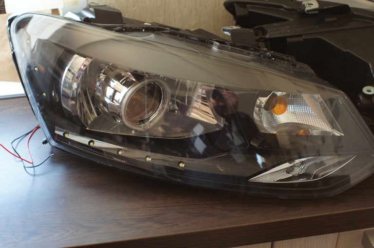

Вот прислали из китая. Буду ставить, но гемору с разъемами и проводами ище много предстоит.

Фары родные, задник был обрезан и вклеены линзы + диоды-реснички, и запечатан обратно. Спереди все чинно, сзади дикий колхоз и огрызки проводов...

Странно у меня стоит такая же линза и светодиоды, вроде кроме лишних 2ух проводов от светодиодов ничего колхозного быть не должно.

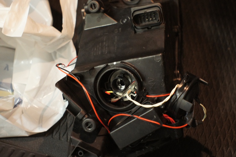

Фото фары с тыльной стороны?

Пожалуйста. Часть проводов убрал внутрь, держатель лампы уже сам клеил. В итоге отказался от идеи ставить, лень геморроиться с разъемами и нет возможности прилепить нормально нормальный патрон под лампу (сама линза без каких-либо патронов и держателей, только вырез под лампу). Мож просто руки не из того места... Продам наверно, тыщи за 3 обе.

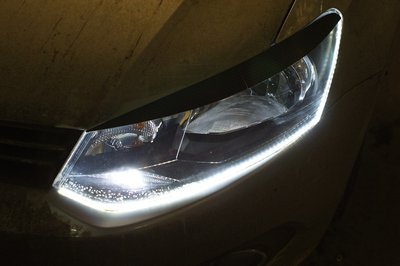

а подсветка мне понравилась можно было себе замутить такую

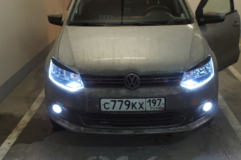

Подсветку делал родных фар, дел на 15 минут :)
Сообщения: 137
Откуда: Спб
Поблагодарили: 24 раз.
Somnambula
а по подробней можно как делали
Зарегистрирован: 06 апр 2011, 17:07
Сообщения: 53
Откуда: Москва-Балашиха
Фанат писал(а):
Somnambula
1. Сымаем фары, протираем от грязи по периметру.
2. Обезжириваем кромку бампера под фарой и крыла.
3. Берем понравившуюся влагозащищенную светодиодную ленту ( я брал белую с максимально частым расположением диодов, в Мск на южнопортовой), отмеряем, отрезаем лишнее и клеим на самую кромку крыла и бампера, в местах изгиба и на концах фиксируем термоклеем.
4. Врубаемся в цепь габаритов (я просто надрезал изоляцию и примотался скруткой), заматываем изолентой. Аккуратнее с разъемом габаритов, провода короткие (руки б оторвать...), я от своего провода-таки оторвал..
5. Ставим фары.
6. Profit!
