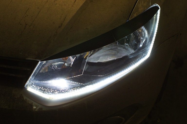

Оставил родные фары, слегка приукрасил :) - фото прилеплено.

а подсветка мне понравилась можно было себе замутить такую

Подсветку делал родных фар, дел на 15 минут :)

Somnambula
а по подробней можно как делали
Зарегистрирован: 06 апр 2011, 17:07
Сообщения: 53
Откуда: Москва-Балашиха
Фанат писал(а):
Somnambula
1. Сымаем фары, протираем от грязи по периметру.
2. Обезжириваем кромку бампера под фарой и крыла.
3. Берем понравившуюся влагозащищенную светодиодную ленту ( я брал белую с максимально частым расположением диодов, в Мск на южнопортовой), отмеряем, отрезаем лишнее и клеим на самую кромку крыла и бампера, в местах изгиба и на концах фиксируем термоклеем.
4. Врубаемся в цепь габаритов (я просто надрезал изоляцию и примотался скруткой), заматываем изолентой. Аккуратнее с разъемом габаритов, провода короткие (руки б оторвать...), я от своего провода-таки оторвал..
5. Ставим фары.
6. Profit!
