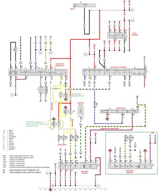

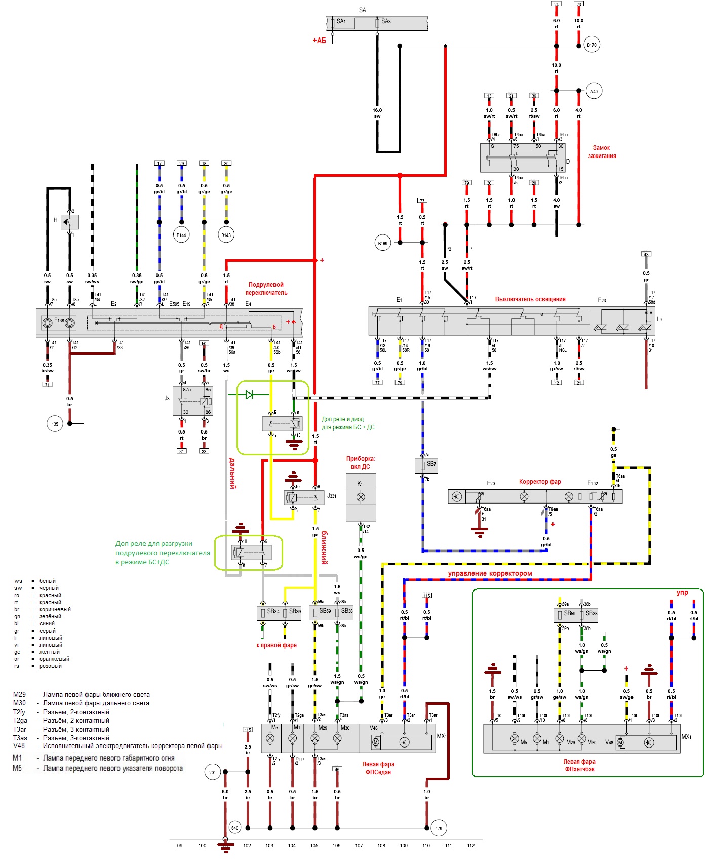

Недавно уже выкладывал в теме по ДХО полную схему коммутации (для компл-комфорт) БС и ДС для штатной оптики и для фары хетча. Для замены не забудьте запастись парой разъемов 6R0 973 735 + 20 пинов.
Тюнинг Оптика
Коммутация света на ФПС.jpg [ 389.77 КБ | Просмотров: 6596 ]

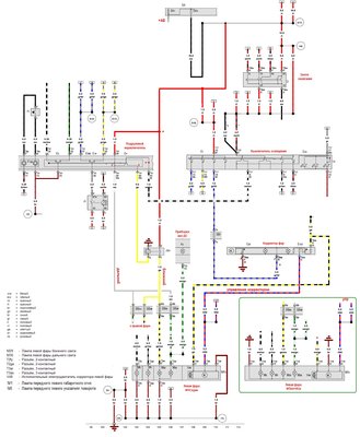

Вторая схема - возможный вариант реализации включения БС+ДС на оптике от хетча и разгрузка подрулевого переключателя по коммутируемому току ДС (аналогично БС).
Тюнинг Оптика
Коммутация света на ФПС для оптики от хетча_режим БС+ДС.jpg [ 410.89 КБ | Просмотров: 6596 ]

Так а что мне электрику показывать? Какую из схем, чтоб от себя рычаг горели все четыре фары, ну и на себя тоже?
У вас четыре фары и вы хотите, чтобы они горели ? :-D
Зарегистрирован: 18 окт 2010, 21:05
Сообщения: 325
Откуда: Ростов-на-Дону
Благодарил (а): 47 раз.
Поблагодарили: 68 раз.
Неправильно выразился: фары две, но ламп четыре (будет, когда поставлю новые фары от хэтча с двойной оптикой) - две на ближнем, две на дальнем.

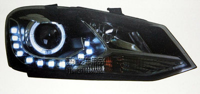

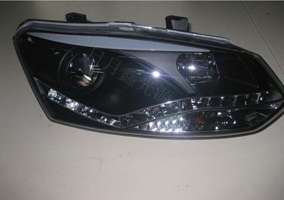

Собрался купить фары, решил устроить опрос.
Голосуем!
На вопросы буду отвечать когда они приедут!
Комментарий к файлу: Вариант №1
Тюнинг Оптика
c1ed598e949690f7291eab567cc2b041.jpg [ 105.75 КБ | Просмотров: 6555 ]
Комментарий к файлу: Вариант №2
Тюнинг Оптика
T2osCoXepXXXXXXXXX_!!674929619.jpg [ 66.76 КБ | Просмотров: 6555 ]

№ 1 аля Фольксваген
а
№ 2 аля Ауди
Оба варианта будут хорошо смотреться, главное чтобы качество света было хорошее, по крайней мере не хуже штатного.
Evgenomsk, бери вариант, какой самому больше нравится, не слушай никого
