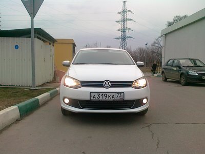

Вот фотки как говорил.Мой обнавлёный полкан. 113_
Тюнинг Оптика
20042012170.jpg [ 732.36 КБ | Просмотров: 6285 ]
Тюнинг Оптика
20042012171.jpg [ 740.46 КБ | Просмотров: 6285 ]
Тюнинг Оптика
20042012172.jpg [ 791.01 КБ | Просмотров: 6285 ]
Тюнинг Оптика
20042012173.jpg [ 699.9 КБ | Просмотров: 6285 ]

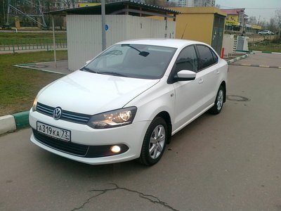

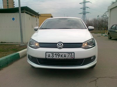

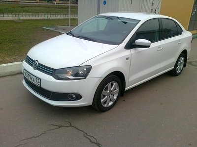

Как обещал, выкладываю фотки фар на машине.
Кроме самих фар, реализована схема ДС+БС, т.е. ближний не отключается, если включить дальний - сделано аналогично тому, что делал leha--1983
Единственное что я бы подчеркнул: разъем с левого подрулевого снимается ТОЛЬКО с помощью ПОДЪЕМА ВВЕРХ фиксатора (он из белого пластика, стоит сверху) (!!!), после чего он сам отходит и нужно его с усилием (жгут там жесткий, гнется плохо) сдвигать дальше. Если Вы не поняли, о чем тут речь и не видите этого фиксатора, то просто дергать разъем бесполезно! - лучше перечитайте-подумайте-прикиньте, или напишите мне в личку.
Одевается разъем обратно тоже не просто: нужно попасть на внутреннюю защелку (она из черного пластика, как ориентир - там 2 цилиндрических выступа по краям - посмотрите внимательно на подрулевой после отсоединения разъема! - если не попасть как положено, то разъем будет как-будто бы заходить на место, но потом отпружинивать обратно), тогда он садится на место, и окончательно фиксируется НАЖАТИЕМ на ту же защелку.
Пока я до этого доходил, перематюгался много раз, и хотел было плюнуть на всю эту затею (ну нереально что-то сделать с проводом без снятия разъема, хотя сам провод я видел - он очень коротенький и просто куснуть его можно, но потом нормально не припаять), т.к. на картинке-то все вроде просто, а в реале...
Также не нужно выкручивать винт (я думал, он стяжной, но нет), которы снизу - верхняя крышка снимается просто отщелкиваясь. И вынимать ее полностью не нужно (т.е. дергать за пластик, который под приборной панелью, не стоит - начнет рваться резинка!) - достаточно отщелкнуть и подвесить для удобства на что-нить (я привязывал к петле солнцезащитного козырька).
Еще я думал на счет перекуса этого провода где-то ниже, в жгуте, который идет внутри торпедо - хрен там! Все глубоко в панели, и добраться до провода слабореально (разборка торпедо не в счет), да и найти его внутри замотанного жгута проводов сложно.
Так что теперь я спец в деле ДС+БС - кому нужно, обращайтесь - делается все минут за 15-20.
Правая - новая, левая - штатная:
Ближний:
Ближний:
Дальний:
Дальний:
Метров 5 до ворот гаража - так и не смог толком понять - то ли это "галка" (справа граница света не такая четкая), то ли - "полка" (на столбе справа четкая граница свет\тьма), то ли нечто среднее... жду Ваших комментариев!!!:
Ближний:
Дальний:
Ближний:
Дальний:
Работа ДХО ночью:
