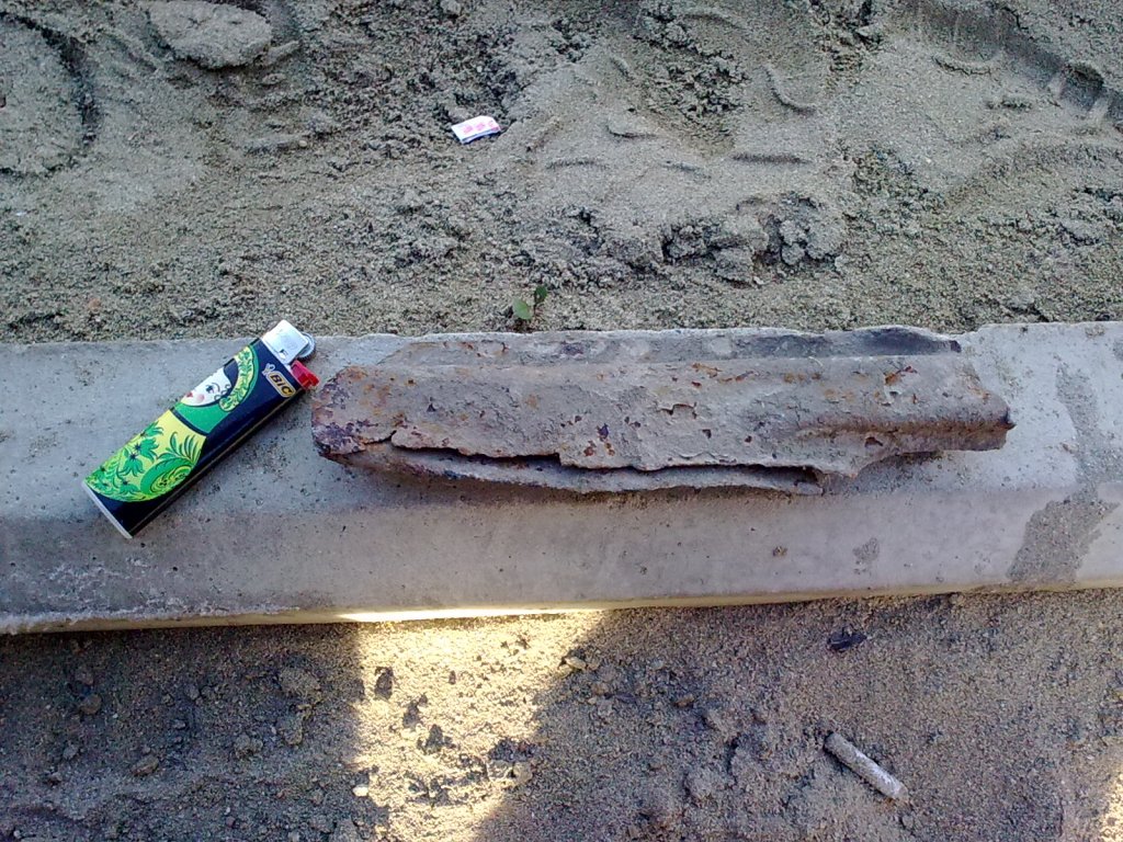

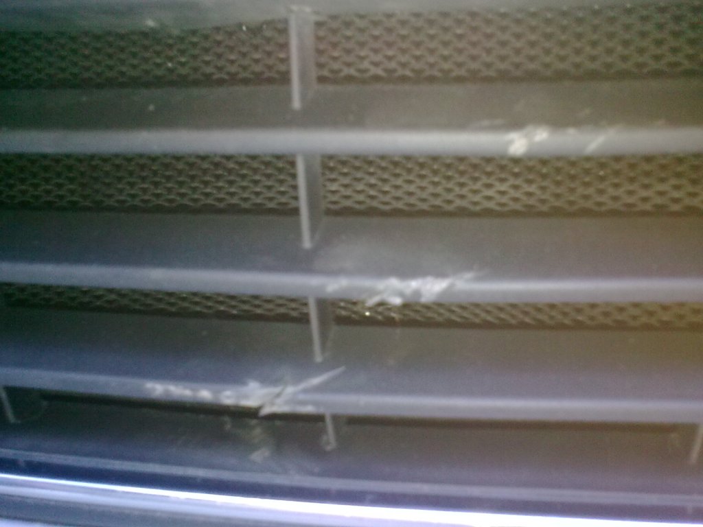

Вчера не запланировано была испытана сетка за решеткой радиатора. На дороге выловил "штуку", которая вошла между решеткой, вырвала сетку с креплений ( пластиковые стяжки) , и чудом не прошила радиатор! Не было бы сетки-я попал бы на замену радиатора.
Заказал новую решетку-1255 рублей. И что примечательно-и для Тренда (без хрома), и для Хая с хромом цена одинаковая.
