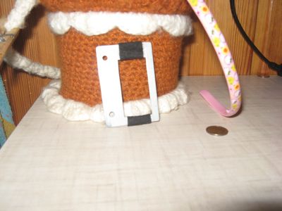

Так как посадочных мест для плафонов нет, пришлось их изготовить самостоятельно из корпуса блока питания от компа. Получилось нечто подобное.
Подсветка пространства ног и перчаточного ящика. Фотоотчет
05.jpg [ 28.37 КБ | Просмотров: 7451 ]

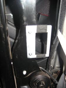

Ищем место куда это всё пристроить.Безобразие...
06.jpg [ 21.43 КБ | Просмотров: 7451 ]

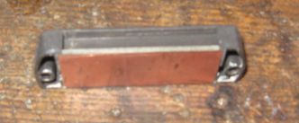

Едем далее! Магнит внизу для сбора стружки и всякой металлической нечисти. Ведь пришлось сверлить и нарезать резьбу. Я же выше писал ,что всё это безобразие, так нельзя :grin: .
07.jpg [ 30.82 КБ | Просмотров: 7451 ]

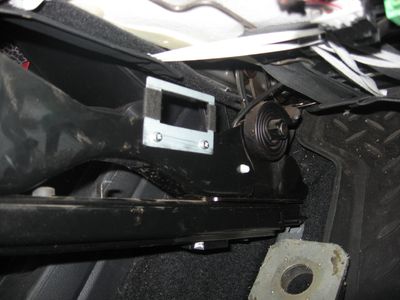

Примеряем плафон .Всё встаёт на свои места ничего не мешает . Кстати пластинку можно покрасить в чёрный цвет и выбить какой нибудь vag номер каталожный . :-)
08.jpg [ 28.73 КБ | Просмотров: 7451 ]

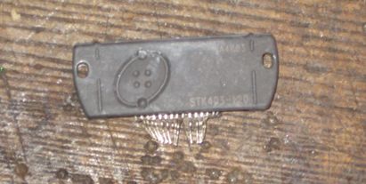

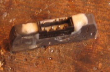

Нашёл неисправную микросхему STK 730 080, есть у любого телемастера отсыпет кучку, выпотрошил её ,остался только корпус изготовил платку, впаял туда разъём от hdd и геркон, обмотал это всё скотчем и залил эпоксидной смолой. (Скотч потом убирается после застывания .) Получилось вот так.(Кто то на форуме обещал за такое решение с герконом премию). :grin:. Белый это магнит про него совсем забыл . Он тоже залит клеем.
11.jpg [ 22.03 КБ | Просмотров: 7451 ]

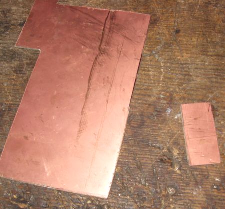

Как изготовить концевик.
Комментарий к файлу: Берем фольгированный стеклотекстолит.
геркон1.jpg [ 50.26 КБ | Просмотров: 7123 ]
Комментарий к файлу: Находим корпус, в моём случае труп STK.
геркон2.jpg [ 27.55 КБ | Просмотров: 7123 ]

Комментарий к файлу: Вырезаем из текстолита заглушку.Тщательно обрабатываем напильником.
геркон4.jpg [ 41.69 КБ | Просмотров: 7123 ]

Комментарий к файлу: Припаиваем.
геркон18.jpg [ 24.92 КБ | Просмотров: 7123 ]
Комментарий к файлу: Получилось так.
геркон19.jpg [ 25.6 КБ | Просмотров: 7123 ]

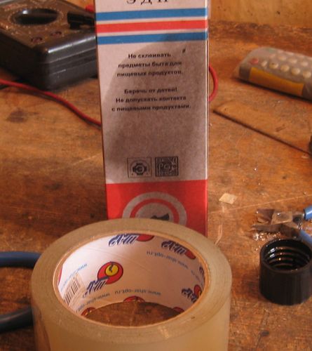

Комментарий к файлу: Готовим к заливке.
геркон20.jpg [ 45.38 КБ | Просмотров: 7123 ]
Комментарий к файлу: Разводим клей.
геркон21.jpg [ 32.15 КБ | Просмотров: 7123 ]
Комментарий к файлу: Заклеиваем все дырочки скотчем.
геркон22.jpg [ 24.37 КБ | Просмотров: 7123 ]
