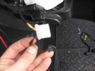

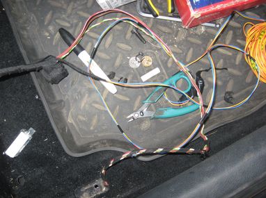

Доброго времени суток! Отмечу сразу что речь пойдёт о задних пассажирах. По передним плафонам и их посадочным местам уже обсуждалось .Модераторы могут слить в одну тему будет проще. Я же вкратце расскажу о технологии (колхоз. не колхоз можете критиковать не обижусь). И так поехали : Плафоны те-же, разъёмы те-же. кому интересно отпишетесь, номера уточню. Во первых отсоединяем клемму масса, так на всякий случай.Откручиваем и опрокидываем водительское и переднее пассажирское кресло (сильно не тяните разъёмы переломаете). Далее разматываем изоленту, вставляем заранее изготовленный жгут с разъёмом и начинаем всё заматывать обратно,с натяжкой.
Подсветка пространства ног и перчаточного ящика. Фотоотчет
01.jpg [ 38.47 КБ | Просмотров: 7494 ]

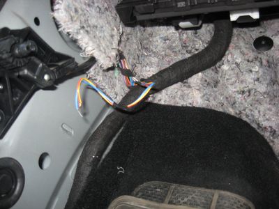

Далее всё укладываем в жгут и доматываем вдоль порога, должно получиться вот так. У меня синий и красно жёлтый. То-же самое с правой стороны.
02.jpg [ 34.56 КБ | Просмотров: 7431 ]

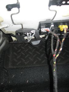

Под креслом всё выглядит пока вот так. Это до моего вмешательства.
03.jpg [ 22.12 КБ | Просмотров: 7431 ]

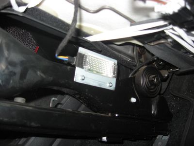

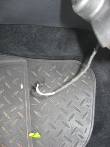

А после моего вмешательства появился такой отросток с разъёмом.
04.jpg [ 20.88 КБ | Просмотров: 7431 ]

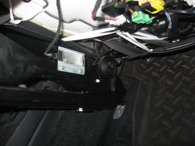

Ищем место куда это всё пристроить.Безобразие...

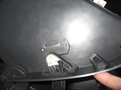

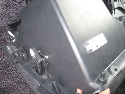

Примеряем плафон .Всё встаёт на свои места ничего не мешает . Кстати пластинку можно покрасить в чёрный цвет и выбить какой нибудь vag номер каталожный . :-)
08.jpg [ 28.73 КБ | Просмотров: 7431 ]
Общее ФОТО на память . На этом всё . Аналогично делается с правой стороны.

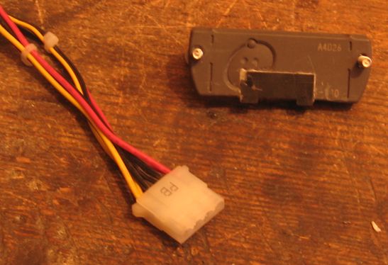

Заодно подсветка перчаточного ящика . Я организовал так. Пока делал подсветку ног, изготовились жгуты и средства коммутации для перчаточника. Белый разъём от компьютерного бп, опять не оригинал.
10.jpg [ 26.75 КБ | Просмотров: 7431 ]

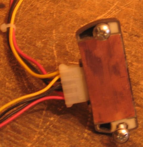

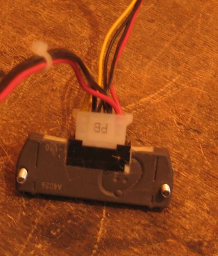

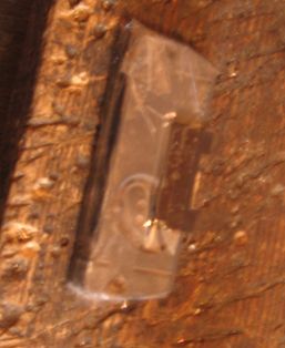

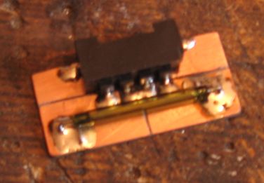

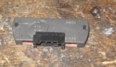

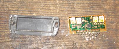

Нашёл неисправную микросхему STK 730 080, есть у любого телемастера отсыпет кучку, выпотрошил её ,остался только корпус изготовил платку, впаял туда разъём от hdd и геркон, обмотал это всё скотчем и залил эпоксидной смолой. (Скотч потом убирается после застывания .) Получилось вот так.(Кто то на форуме обещал за такое решение с герконом премию). :grin:. Белый это магнит про него совсем забыл . Он тоже залит клеем.
11.jpg [ 22.03 КБ | Просмотров: 7431 ]

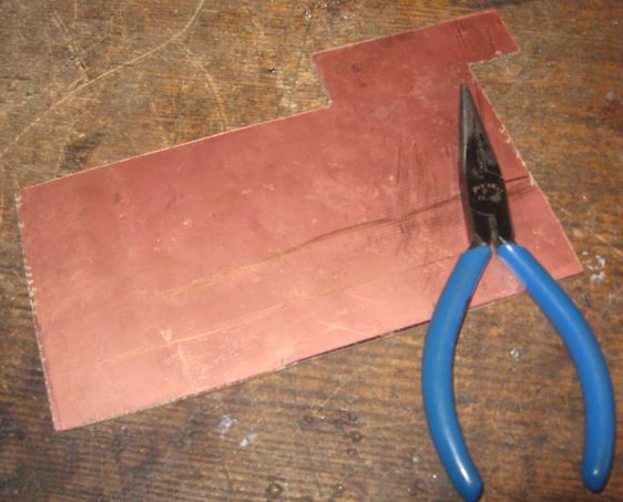

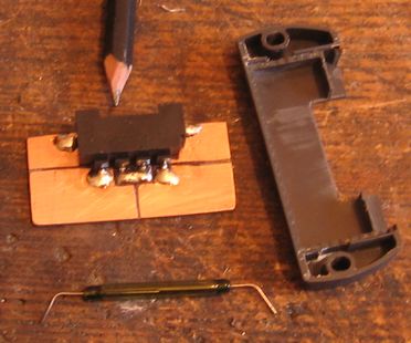

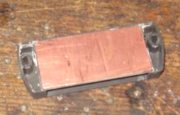

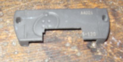

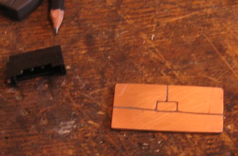

Как изготовить концевик.
Комментарий к файлу: Берем фольгированный стеклотекстолит.
геркон1.jpg [ 50.26 КБ | Просмотров: 7103 ]
Комментарий к файлу: Находим корпус, в моём случае труп STK.
геркон2.jpg [ 27.55 КБ | Просмотров: 7103 ]
Комментарий к файлу: Вскрываем его, нам нужен только корпус.
геркон3.jpg [ 25.65 КБ | Просмотров: 7103 ]
Комментарий к файлу: Вырезаем из текстолита заглушку.Тщательно обрабатываем напильником.
геркон4.jpg [ 41.69 КБ | Просмотров: 7103 ]
геркон5.jpg [ 27.7 КБ | Просмотров: 7103 ]

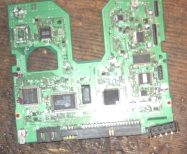

Комментарий к файлу: Из платки привода CD выпиливаем и выпаиваем разъём.
геркон 8.jpg [ 35.88 КБ | Просмотров: 7103 ]
Комментарий к файлу: Разъёмчик.
геркон9.jpg [ 14.19 КБ | Просмотров: 7103 ]

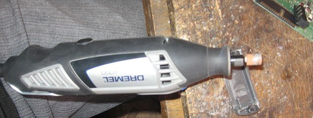

Комментарий к файлу: С помошью дремеля делаем выборку для разъёма.
геркон10.jpg [ 41.2 КБ | Просмотров: 7103 ]
Комментарий к файлу: Делаем разъём враскорячку.
геркон11.jpg [ 18.44 КБ | Просмотров: 7103 ]

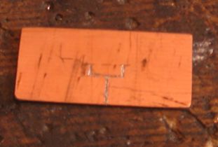

Комментарий к файлу: Канцелярским ножом вырезаем дорожки.
геркон14.jpg [ 18.39 КБ | Просмотров: 7103 ]
Комментарий к файлу: Должно получится так.
геркон15.jpg [ 32.11 КБ | Просмотров: 7103 ]

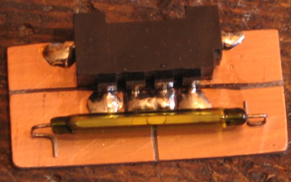

Комментарий к файлу: Припаиваем разъёмчик. Примеряем геркон.
геркон16.jpg [ 32.83 КБ | Просмотров: 7103 ]
Комментарий к файлу: Примерно так.
геркон17.jpg [ 37.76 КБ | Просмотров: 7103 ]
Комментарий к файлу: Припаиваем.
геркон18.jpg [ 24.92 КБ | Просмотров: 7103 ]

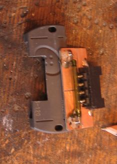

Комментарий к файлу: Получилось так.
геркон19.jpg [ 25.6 КБ | Просмотров: 7103 ]

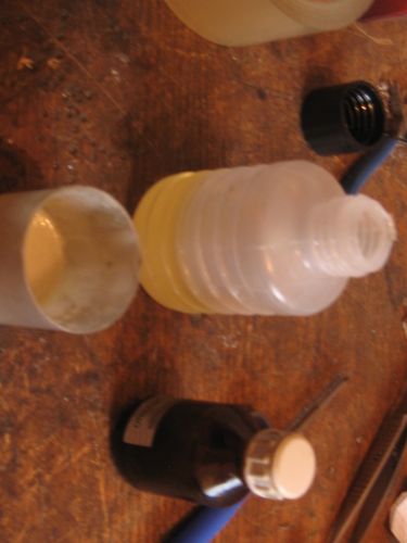

Комментарий к файлу: Разводим клей.
геркон21.jpg [ 32.15 КБ | Просмотров: 7103 ]

Комментарий к файлу: Практически всё это сделано из компьютерного барахла. А место установки на фото выше .
геркон27.jpg [ 46.2 КБ | Просмотров: 7103 ]
