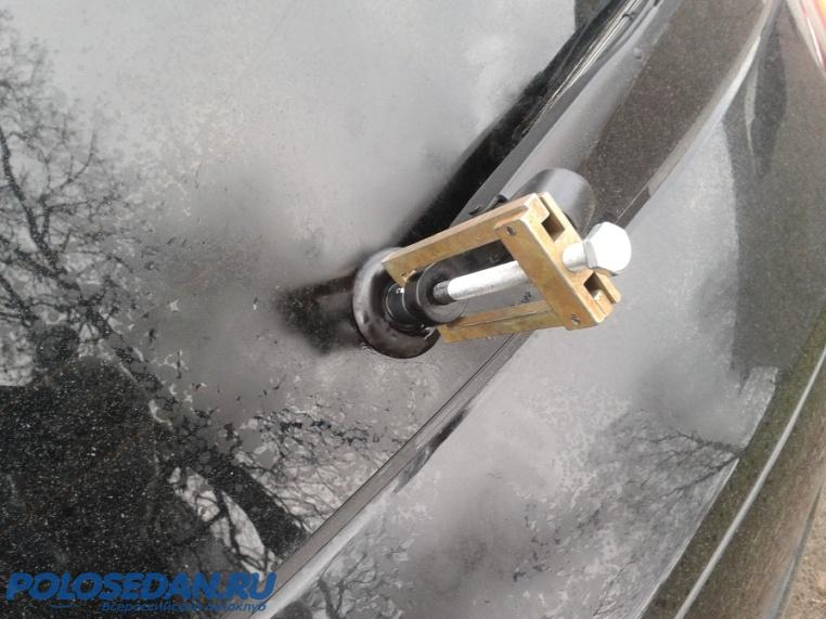

Дорогие форумчане! может кто-нибудь сможет одолжить съемник поводков стеклоочистителя на некоторое время.
Нужно добраться до штатной сирены сигнализации, если я правильно понимаю она находится именно там.

Рожковый ключ на 24, дощечка и молоточек в помощь.
Что, тоже аккум в сирене сел?
Сообщения: 8093
у меня куплен был по лету вот такой , для мопеда.....в АВТО-49 , ему цена 200 руб.

Рычаги ставим в сервисный режим (вертикально) и снимаем открутив гайки. Способы разные. Я использовал завалявшийся съемник от наконечников рулевых тяг. В завершении работ до установки жабо смазал всю кинематику привода стеклоочистителей, т.е. выполнил попутные работы по ТО.

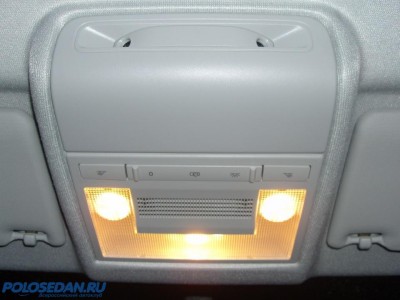

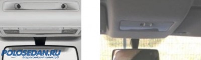

у тебя в салоне так как слева или справа ?
545.jpg [ 32.44 КБ | Просмотров: 5711 ]
тут разговор про сигу у кого такой плафон стоит

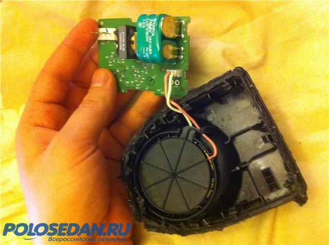

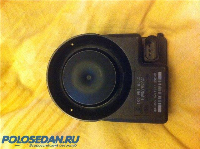

Если сирена штатная -вот такая -то есть внутри свой аккумулятор .

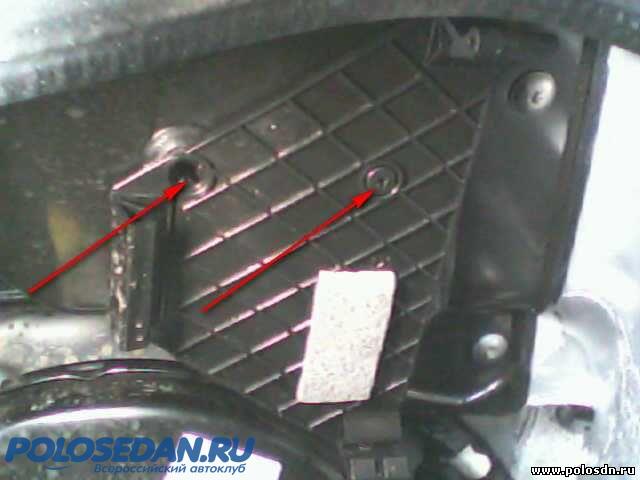

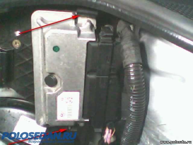

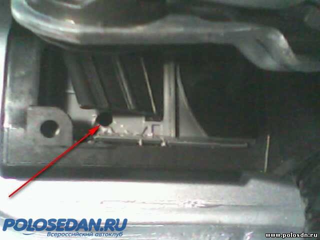

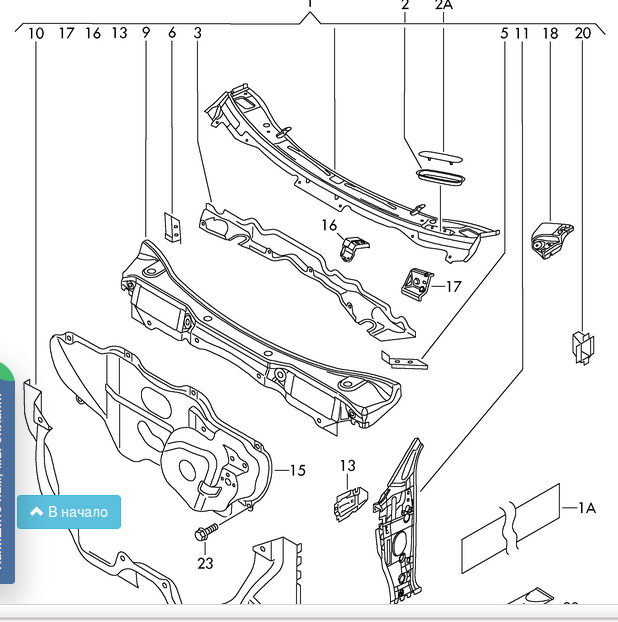

Может я не прав, но мне кажется, что сирена находится ниже жабо. Т.е. не нужно снимать дворники и жабо.
Если снят ЭБУ двигателя, за ним защитный кожух из чего то ворсистого держится на специфичных закручивающихся клипсах, далее снять железный щит (он на винтах под звездочку).
то вы увидите деталь под номером 3, слева (по ходу движения) центральный жгут проводов идущий в салон. Между деталью 9 и 3 (9 деталь находится выше 3 детали, а еще выше деталь которая на картинке над 3 деталью) есть ниша пространство примерно 10 см в высоту и столько же в глубину по всей длине детали, там проходят провода на правую и на левую сторону от центрального жгута. Мне кажется именно в этой нише находится сирена.
Сообщения: 8093

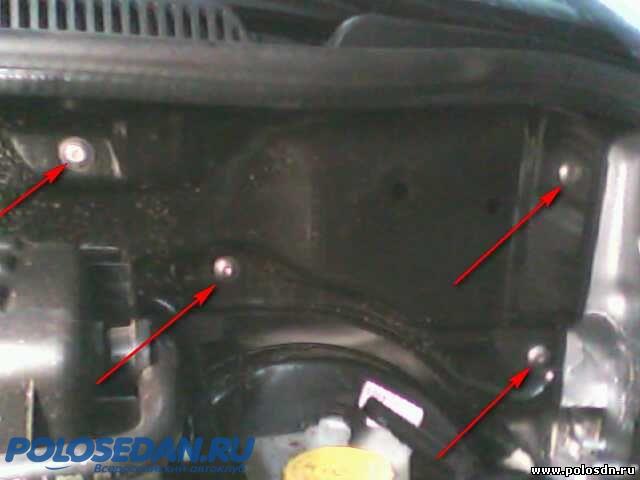

Соглашусь с darkbai, , по логике проще сирену засунуть в отсек за ЭБУ , чем снимать поводки.
да и легче проверить ,не нужны съёмники ...
в картинках это выглядит так :
снимаем с кронштейна блок управления двигателем, отстегнув сверху и снизу пластиковые защёлки
Снимаем пластиковый кронштейн
Откручиваем 8 болтов, снимаем металлическую перегородку
и видим тот самый отсек, где возможно и находится сирена....
А я нет.
Чтобы добраться до сирены необходимо снимать верхнюю пластиковую накладку сливного короба, а чтобы ее снять нужно снимать поводки дворников.
Сообщения: 8093
Ro....maN писал(а):
А я нет.
Чтобы добраться до сирены необходимо снимать.....
это из практики ?
Сообщения: 859
Благодарил (а): 136 раз.
Поблагодарили: 237 раз.
Имя: Артем
Ro....maN писал(а):
А я нет.
Если сирена вставляется туда, последнее фото ОлегV, то до этой детали (кстати слева там как раз и виднеется центральный жгут проводов) я добрался описанным выше способом. А вообще это было мое предположение, так как эта ниша сухая и относительно чистая, да и места там хоть отбавляй, плюс жгут проводов рядом.
