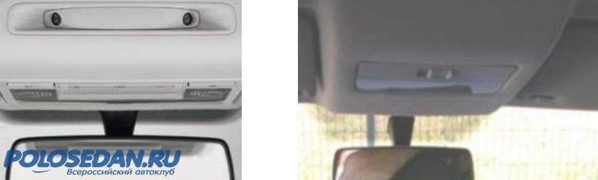

самец,
у тебя в салоне так как слева или справа ?
кто-нибудь сможет одолжить съемник поводков стеклоочистителя
545.jpg [ 32.44 КБ | Просмотров: 5529 ]
тут разговор про сигу у кого такой плафон стоит
