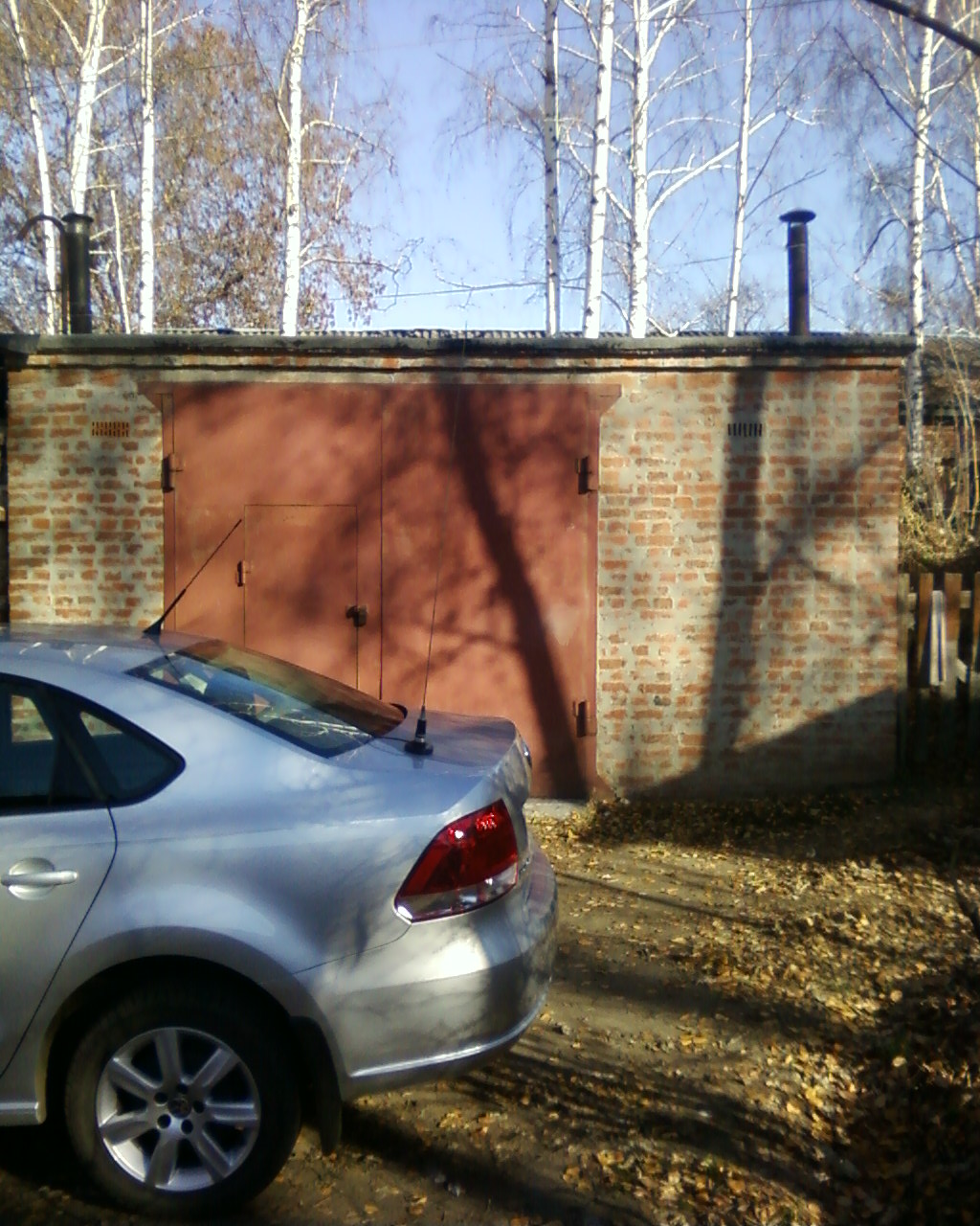

У меня трансивер Alinko-135, УКВ диапазон - 145 МГц, разумеется есть разрешение. Антенна на багажнике 5/8, на магните, под магнитом самоклеющяя плёнка. Уверенная радиосвязь дача-город (20 км), с направленными антеннами (стационар) двухсторонняя связь без проблем на 50 км и дальше. Часто выручало в незнакомых городах по поиску адресата, или просто проезда.

Параллельно в другой ветке уже есть обсуждение про радиосвязь "Радиосвязь (авто,стационар,портативка.)". Выложил там фотки антенны, кабель проложен под задним ковриком, под задней сидушкой, через багажник. На какой странице написано про мощность 10 Вт? У меня уже больше года эксплуатируется радиостанция Alinko-135, с максимальной мощностью 35 ВТ, подключенная в прикуриватель.

я извиняюсь, но контакт с массой там как ? или ЛКП под креплением сошкурено ? если нет то какая нафиг работа (извините) антенны ? КСВ меряли ?

ruf а alinco куда воткнули?под крутилками отопителя на центральной консоли?или нет?антеннку постоянно снимаете вместе с основанием?
это на какой частоте на 2 м ?145.500?
через кирпич?
