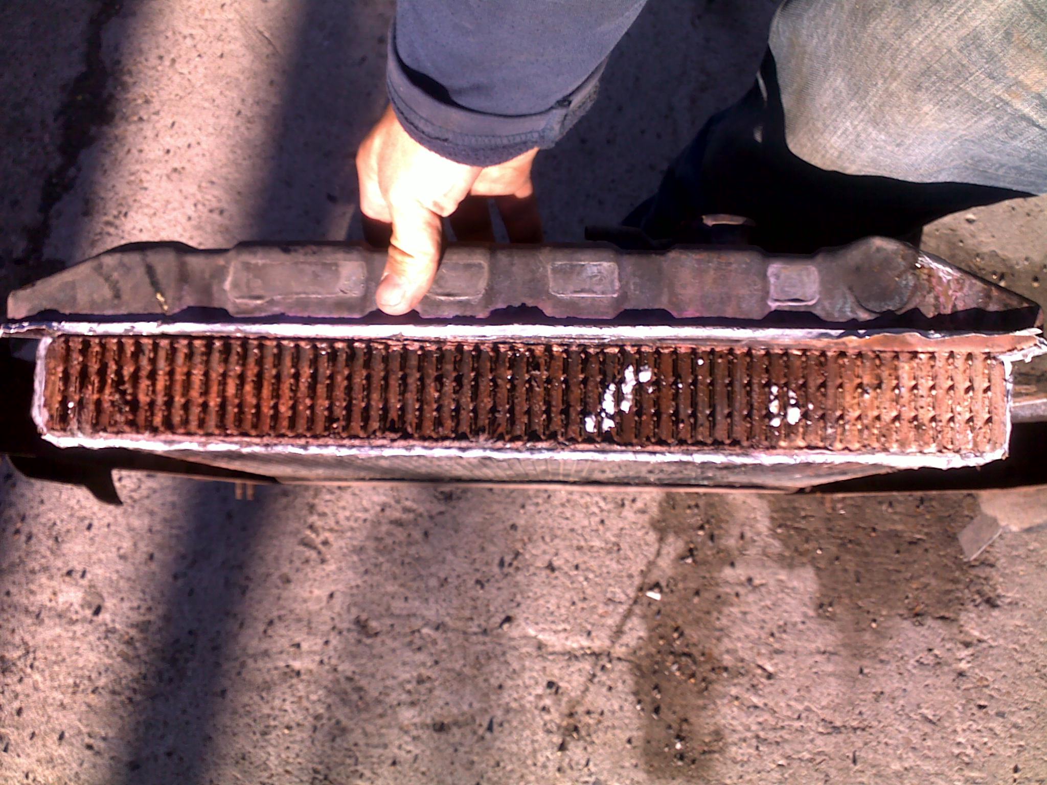

Итогом раздумий что же сделать с радиатором стала его разборка, а именно верхнего бачка.
Далее шомполение масляным щупом от его же мотора. примерно 10 процентов каналов были забиты.
Белые следы от каустической соды, которая никак не реагировала с накипью...

мдя... о машина крайние лет 10 на водопроводной воде ездила? :?
следующая тема будет называться "как запаять радиатор?" :P :grin:

Вот тоже сомневаюсь, что удастся на долго запаять. Ну будем надеяться верхняя ванна будет держать.

Можно ещё попробовать лимонную кислоту в пакетах. Расчёт - 15 пакетиков на 2 литра воды. Залить, подождать, слить, залить... Мне думается, что нужно поставить как-то "улавливатель" отстающего гумна и переодически чистить его. Оно-же из системы работающей никуда не девается, так там и плавает...

Собираю обратно, с феном потихоньку запаиваю...

Сегодня докупил 5 м припоя и думаю вечером удастся наконец допаять бачёк радиатора...
Потом проверю как он охлаждает, вероятнее всего дело было не в радиаторе. Куда дальше копать даже не знаю...
