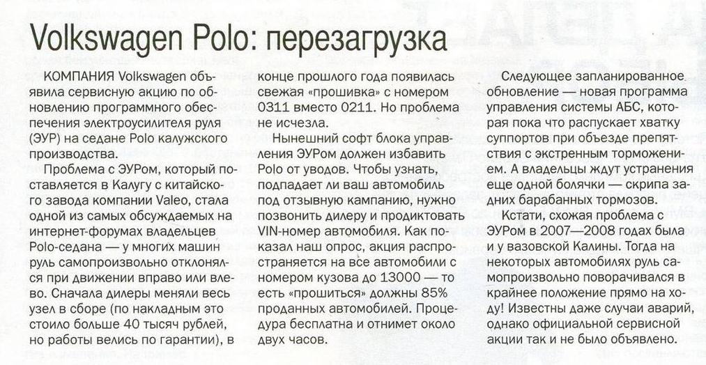

Вот и авторевюшники отписались о проблеме с ЭУР у ФПСа... и не только... говорят и о ABS... и о задних колодках... короче скан статьи ниже... кликабелен и читабелен...
Свободное обсуждение Проблемы с ЭУР
AR1109.JPG [ 142.87 КБ | Просмотров: 5839 ]

Nick писал(а):
Под программу попадает вин до 012ХХХ
Откуда эта информация?
У меня ВИН хх6635, в Керг-Уфа сказали что я не попадаю под эту акцию.
Кому верить? Позвонил на горячую линию Фолькса, они переключают звонок опять таки на Уфу.
Когда была выпущена Ваша машина, прошивки 48I8 еще в природе не существовало, Вы должны попадать под акцию.
Я тоже так думаю. Только как убедить ОД в этом?

Fan писал(а):
Попробуйте написать пространное письмо на http://www.volkswagen.ru/ru/ru/metacont ... tanav.html, с полным описанием ситуации, координат дилера и личных данных, а также с просьбой аргументированно пояснить, почему же конкренто вам отказано в обновлении ПО. Также можете написать сколько раз и при каком пробеге у вас были уводы руля.

Всем спасибо за советы. Позвонил на горячую линию, соединили с другим ОД (Планета-Авто Стерлитамак). По "их" базе я попадаю под акцию. Расстояние между городами 120 км. Вот такие странности происходят у ОД Керг-Уфа.
