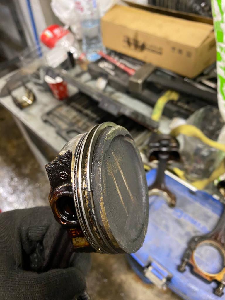

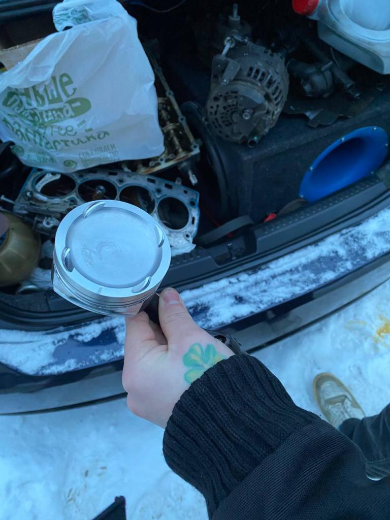

В один прекрасный день двигатель застучал в итоге раскололась юбка 2 цилиндра .Двигатель собрали(проблемы остались) (новые поршни ет2 ,цепи,натяжители,звезды и тд) Периодически (раньше) сыпались ошибки по лямбда зонду, подсос воздуха ,бедная смесь.
Было сделано проверка дыма генератором ,замена ДАТ,замена лямбда зонда,замена впускного коллектора + прокладки соответственно , 4 катушки , свечи , чистка форсунок ,замена клапана ВКГ ,колечки на форсунках.

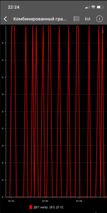

Машина худо бедно ездила с периодическими троениями ,сейчас после запуска мотора проходит 5-7 секунд и начинается сильное троение ,по адаптеру елм краткосрочная коррекция упирается в +99% спустя минуту троений мотор перестает троить.

и в конце просто сняли разьём лябда зонда ,запустили машину (холодную) прогрели до раб.температуры и все окей двигатель не троит ,выхлоп не пахнет.
но заметил странную историю при отключённом датчике лямбды чека не было минут 30(не знаю нормально ли это) и через елм видно что вольтаж скачет на лямбде от 0.00 до 0.01 нормально ли это?
