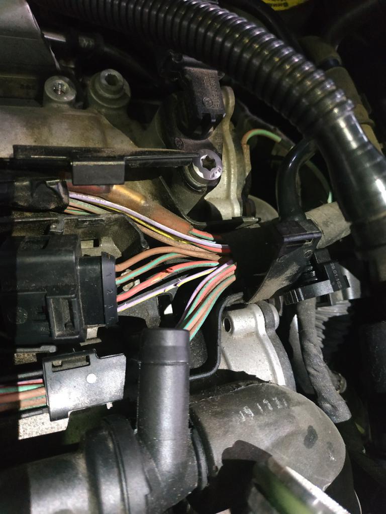

4 год и 52 тыс пробега, турбо рапид работает как часы. Но недавно попал в такую историю.
В середине мая проходил ТО у дилера, все фильтра, масло и свечи свои, при ТО присутствовал. Спустя две недели поехал с семьёй в Лугу, в конце пути машину начало лихорадить - появились не постоянные удары при разгоне, в общем вернулся слава богу обратно, и к дилеру, посмотрели по ошибкам, а там всё чисто - мехатроник и сцепление в норме (кстати сцепление с работой у дилера стоит полтос), перепрошили коробку и адаптировали, покатался пару дней - эффекта ноль. В итоге я опять у них, сели, подключились по шнурку- ошибок нет, и начали кататься, в итоге пропуски в 4-м цилиндре. Пришлось настоять поприсутствовать при разборе в ремзоне. Стали разбирать чтобы махнуть свечи 4 цилиндра на 2-й. Сняли патрубок наддува т.к. мешает и обнаружили порезанные провода катушки 4 цилиндра! :evil:
Стена Гнева

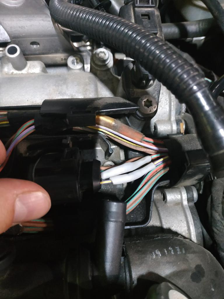

Сразу скажу, туда никто при предыдущих ТО не залезал т.к. лишний раз всё разбирать никому не надо и как правило ограничиваются свечами 1-3 цилиндров (это я всё видел т.к. всегда присутствовал при каждом ТО), а на последнем ТО туда лез только мастер дилера! Вывод либо это было сделано специально или нет, что навряд ли, но в любом случае не видеть этого он не мог. В итоге я высказал своё возмущение мастеру, тот отшутился что мол это мыши, на эту глупую шутку был вызван мастер приёмщик, по итогу пришёл директор, на провода были установлены термоусадочные трубки,
Стена Гнева

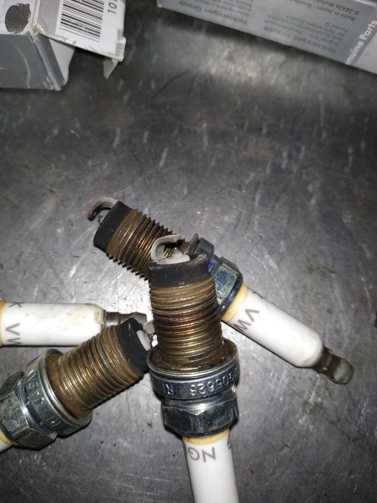

поменяны местами свечи 2 и 4 цилиндра, сделали повторный заезд которой показал замену свечи 4 цилиндра - последствия порезанных проводов. ВНИЗУ ЗАМЕНЁННЫЕ СВЕЧИ при майском ТО.
Стена Гнева
Бензин только 98 на одних и тех же заправках одного поставщика качество топлива видно по свечам.
В общем после замены свечи всё работает как часы, но осадок остался т.к. пришлось за всё заплатить кроме ремонта проводов + потраченное время. Позвонил на горячую линию, в итоге позвонил менеджер по работе с клиентами с извинениями и предложением выполнить бесплатно на выбор работы дабы сохранить меня как клиента. Вчера в итоге отполировали передние фары с туманками (при работах естественно присутствовал), но ехать туда опять особого желания нет т.к. тот тип который проводил работы ТО был там.
