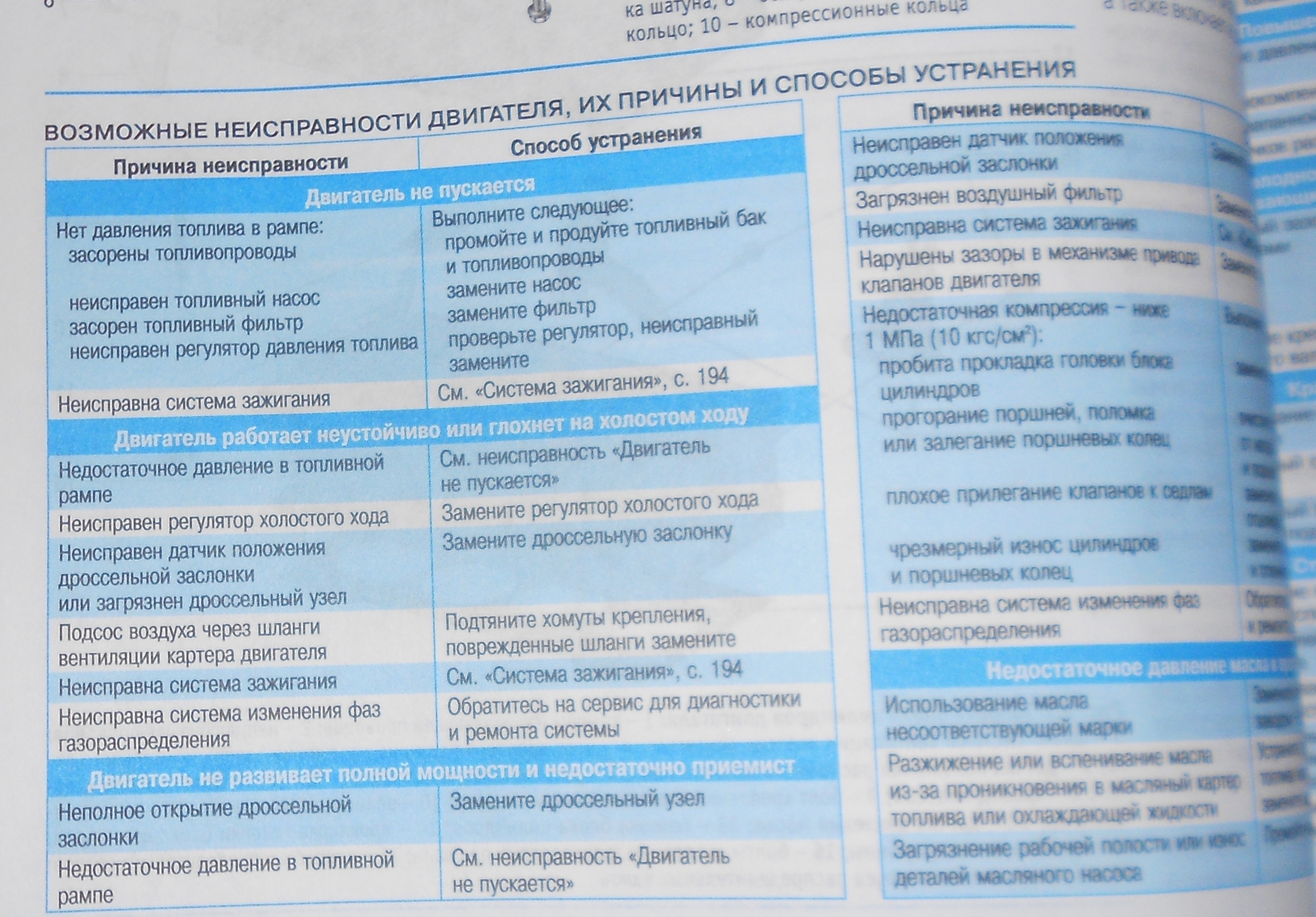

из книги Третий Рим по ремонту VW polo sedan
Не могу найти причину

KLIM20121 писал(а):
из книги
В наших моторах нет системы изменения фаз, точнее предполагалась, но не реализована. В остальном все правильно. Симптомы "болезни" больше подходят к работе двигателя на остаточном давлении в топливной магистрали, т.к. нет обратки, нет сброса давления. Слушаем б/н до пуска. Можно инсценировать ситуацию: вкл. зажигание, создать давление (шум б/н), откл. зажигание и вытащить реле насоса. При попытке сразу завести будет как в первом посте. Vanny,, это не совет для Вас, так, мысли вслух.
