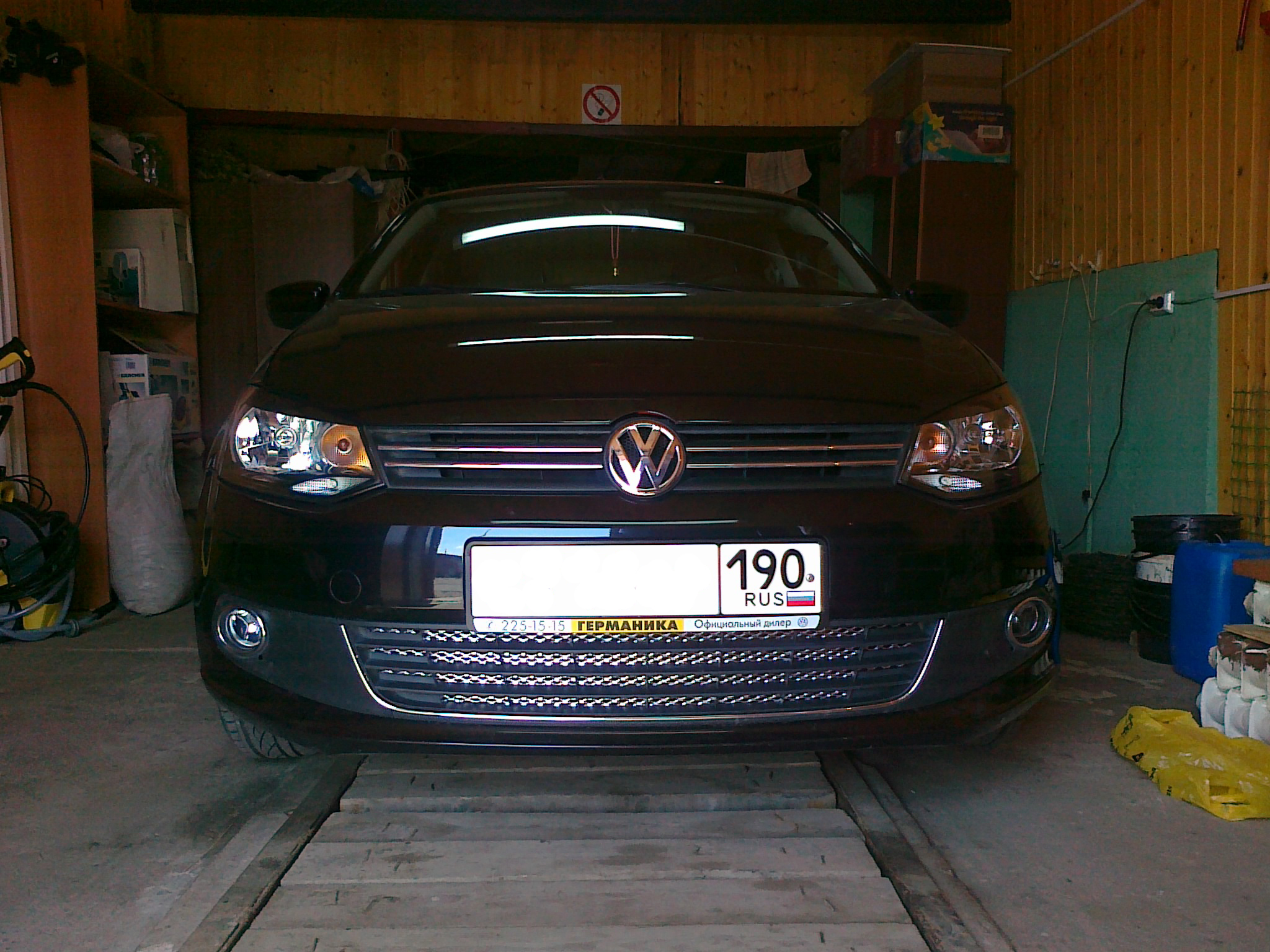

Всем привет. Вот замутил себе решетку. На мой взгляд так не чё смотрится. Ребята по гаражам говорят хорошо.
Комментарий к файлу: решетка радиатора
Достойно.
Сообщения: 501
Благодарил (а): 332 раз.
Поблагодарили: 229 раз.
Имя: Екатерина
Получилось очень красиво! Поздравляю!

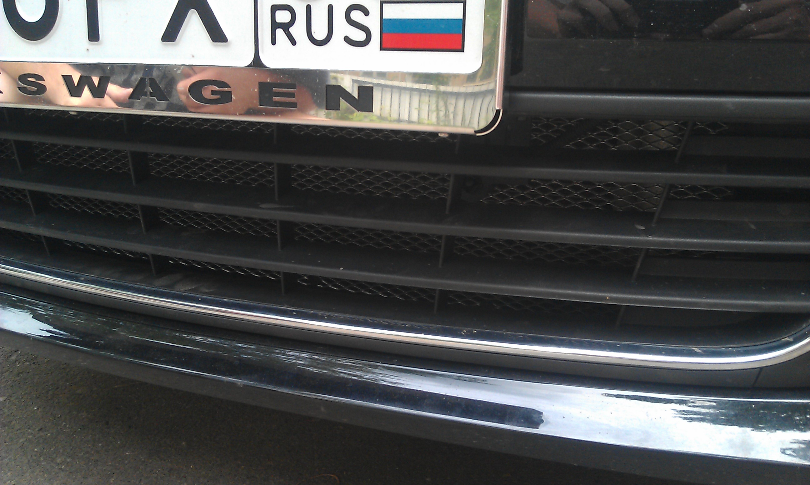

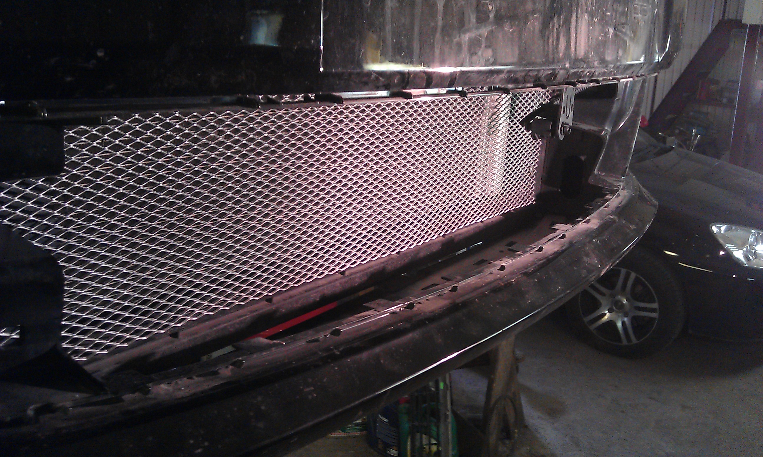

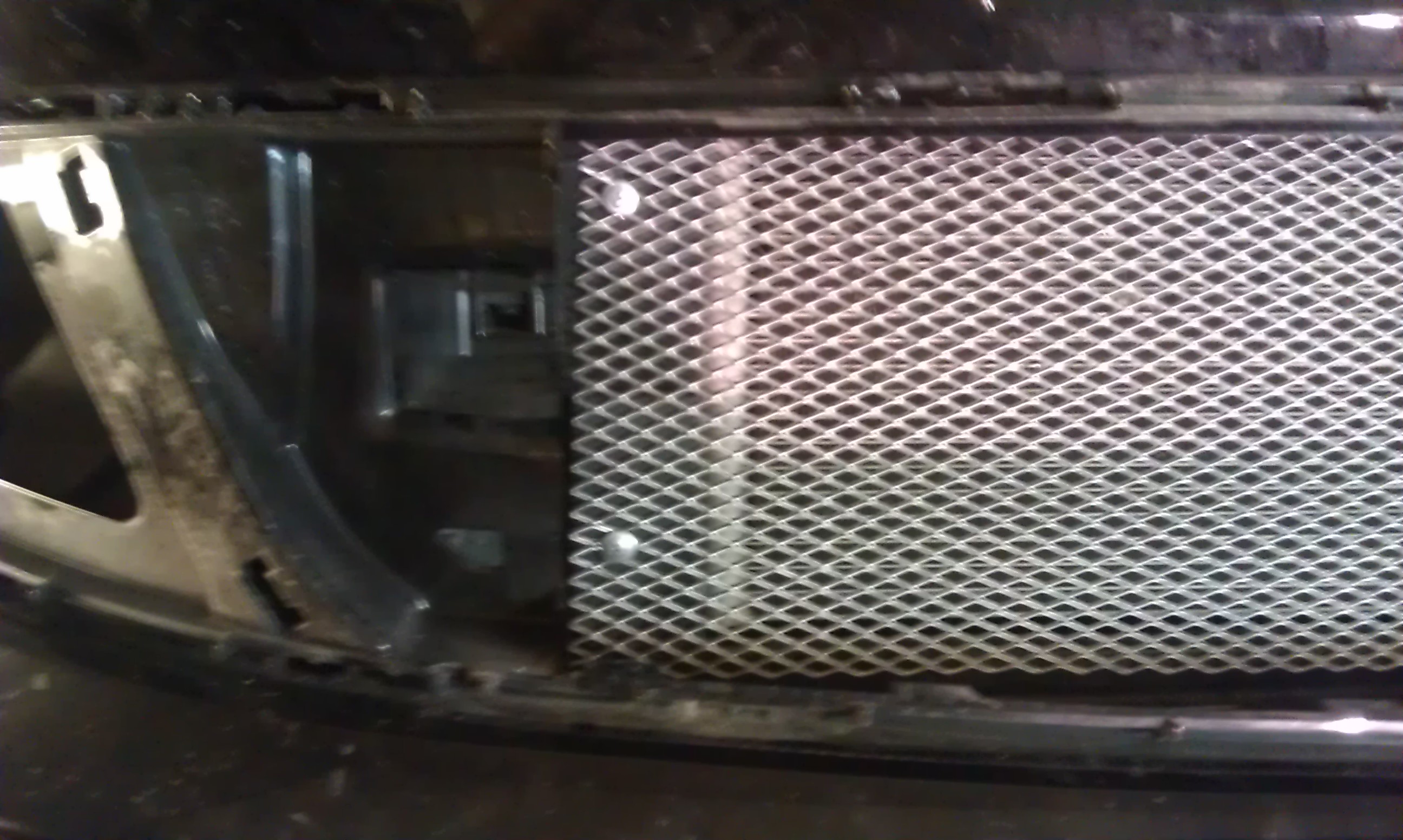

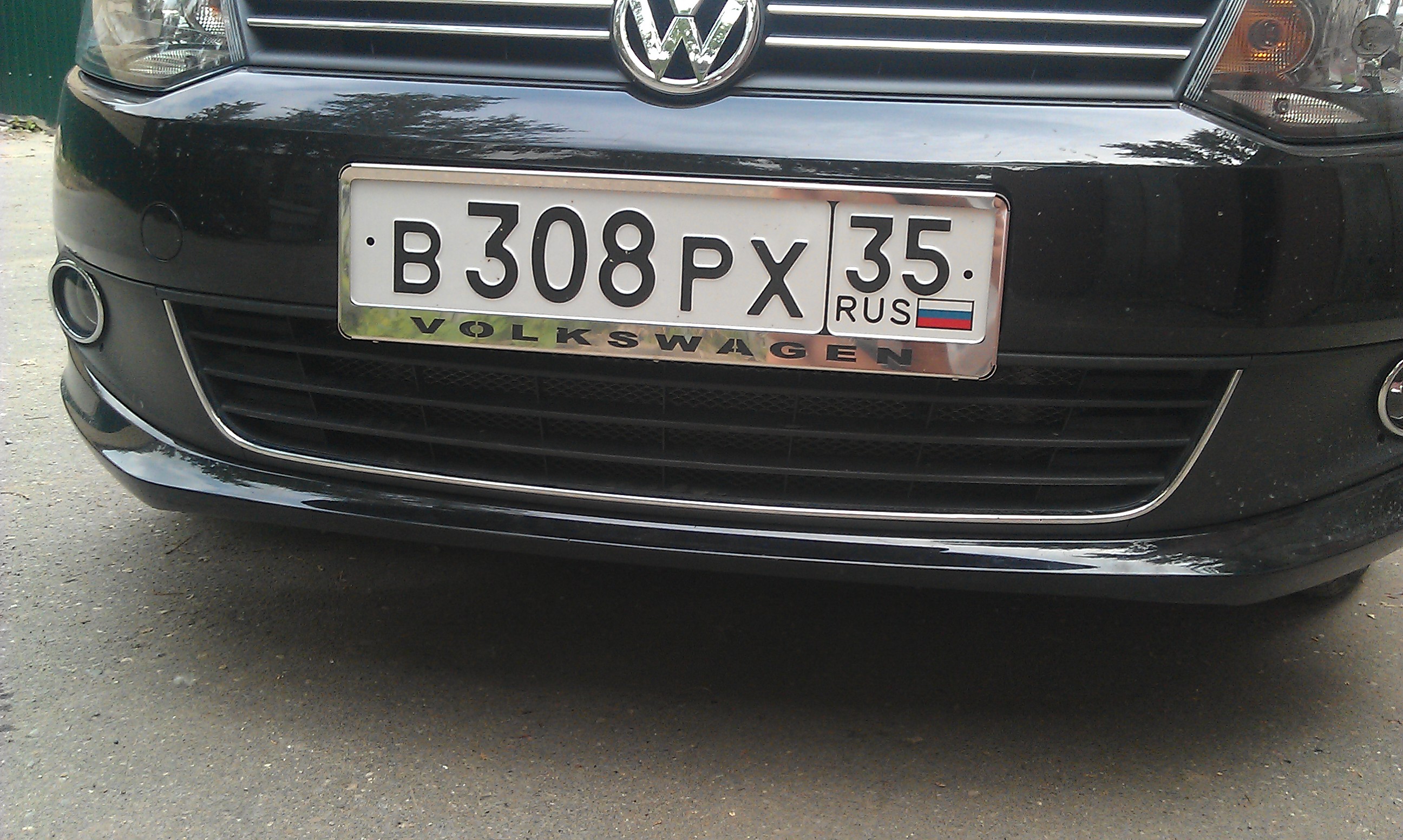

Лично я сделал по-другому! ))..Купил сетку, тупо прямоугольник , потом снял нижнюю штатную решетку , за ней есть пластиковый плотный экран , за ним радиатор. Измерил сетку , отрезал по размеру и тупо на саморезы прикрутил! )) И не надо колхозить и мучаться в плане того , как прилепить сетку к радиаторной решетке! ))) Получилось вроде бы тоже около дела , с внешним видом тоже. А главное во всей этой затее - защита от всякой срани ценного агрегата! ))) И нет никаких хамутов снаружи! )))
Защита радиатора на Синюю машину - серая или чёрная?
IMAG0156.jpg [ 920.94 КБ | Просмотров: 2773 ]
IMAG0157.jpg [ 680.93 КБ | Просмотров: 2773 ]
IMAG0155.jpg [ 1.06 МБ | Просмотров: 2773 ]
IMAG0154.jpg [ 911.05 КБ | Просмотров: 2773 ]
IMAG0153.jpg [ 664.98 КБ | Просмотров: 2773 ]
