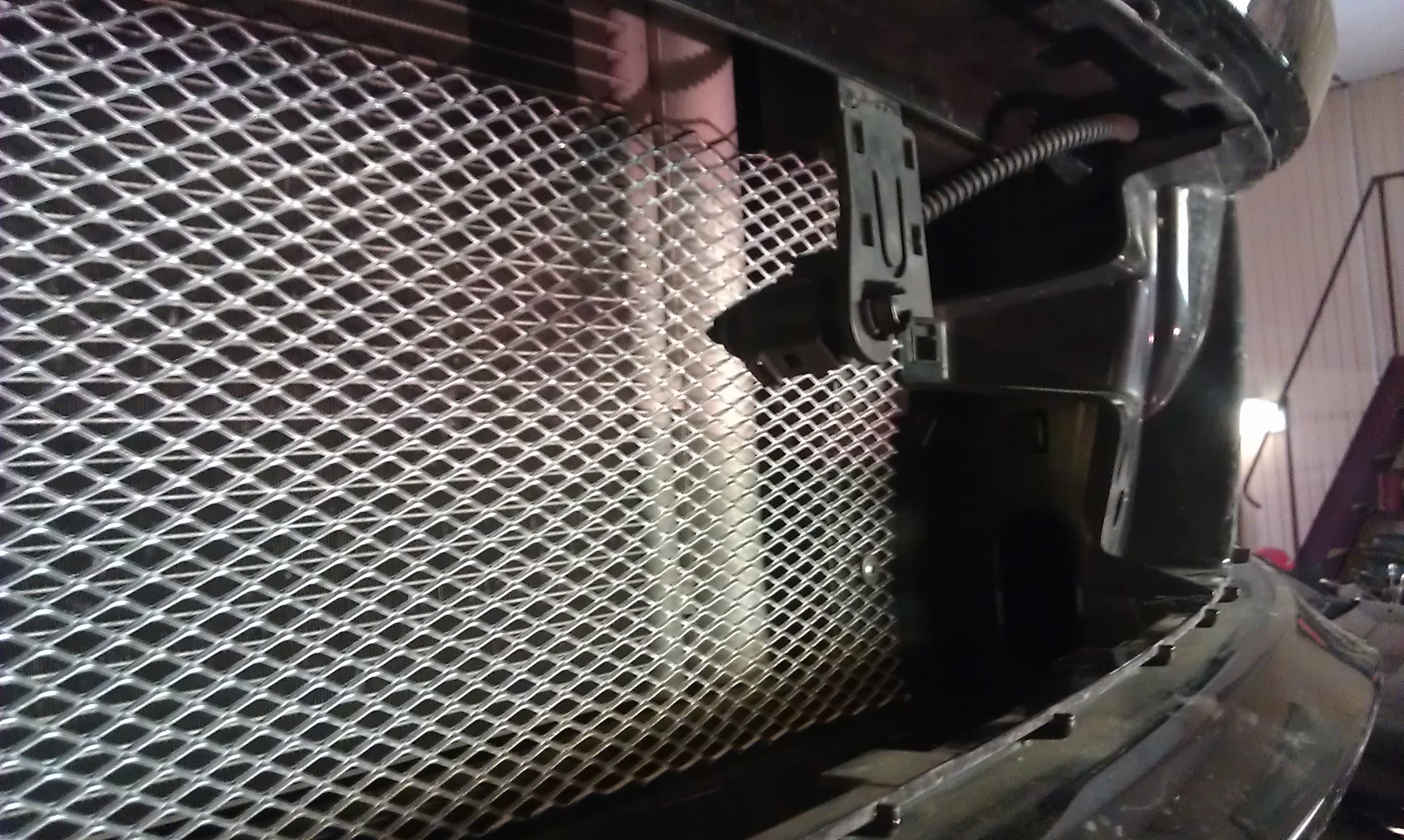

Лично я сделал по-другому! ))..Купил сетку, тупо прямоугольник , потом снял нижнюю штатную решетку , за ней есть пластиковый плотный экран , за ним радиатор. Измерил сетку , отрезал по размеру и тупо на саморезы прикрутил! )) И не надо колхозить и мучаться в плане того , как прилепить сетку к радиаторной решетке! ))) Получилось вроде бы тоже около дела , с внешним видом тоже. А главное во всей этой затее - защита от всякой срани ценного агрегата! ))) И нет никаких хамутов снаружи! )))
