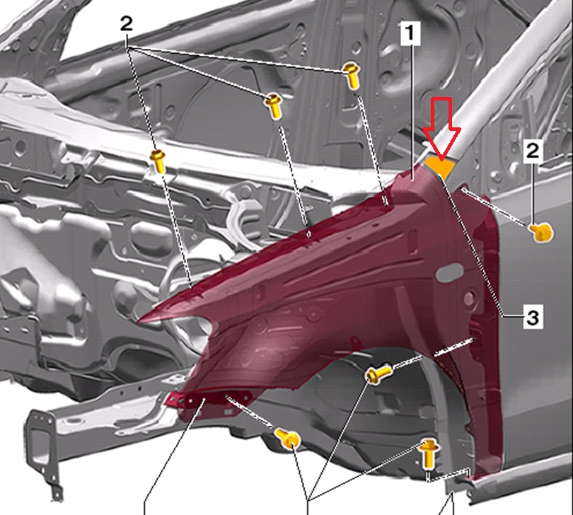

После ремонта в "горе" конторке "Нева-Автоком", был обнаружен косяк
Не плотно прилегает верхняя часть крыла на стыке с передней стойкой.
Это достаточно заметно, не образуется ровной линии между ним и стойкой... При нажатии заметен ход порядка 5 мм.
Что там за соединение такое, крепежей для болтов не видно. Как исправить самому реально, или обратно к этим дакам обращаться на переделку?
Люфт переднего крыла
вы2цв22в.jpg [ 189.25 КБ | Просмотров: 2546 ]

Всё очень просто.В этом месте должен быть герметик.Они старый срезали-а новый видимо не приклеили.Можно самому с помощью скотча 3М.
Спасибо за подсказ, а он точно выдержит? Просто там достаточное усилие нужно, чтобы он не отходил.

Никакой нагрузки там нет.Выдержит точно.И кстати...Попробуйте в этом же месте у других Поло...Да и у Джетты.Всё то же самое.Плюс минус у кого больше.
