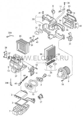

На сколько я понял из рисунка,то необходимо снять крышечку 26 и вынять вниз фильтр 25 его финис: 6Q0 819 653 (фильтр угольный) цена 907руб,или
фильтр салона 6Q0 820 367 B (простой не угольный) цена 530руб
он ставиться на все поло с 2004г.в,шкода фабия с 2000г.в,и ауди А2 с 2000-по 2005год
его габариты:
Высота, мм 32
Длина, мм 252
Ширина, мм 216
Вес, кг 0.212
и самый дешевый аналог TSN Фильтр салонный (пылевой)-158руб!
Комментарий к файлу: По поводу угольный-не угольный (из опыта эксплуатации фокуса2)разницы не почувствовал,но зато после каждой замены в машине пару недель запах нового авто-пахнет картоном! Меняю раз в год,ставлю оригинал,не зависимо от пробега!
