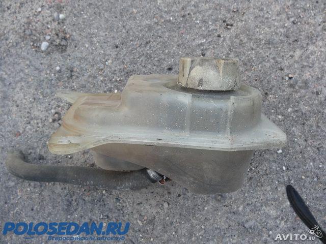

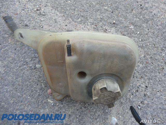

VAG'овский бачок, например )

Ну да, на старой ауди был такой, как выше на фото. И кстати места там под капотом тоже оставалось дохрена, можно было еще таких бачков напихать. Двиг 5 горшков, и стоял продольно.
