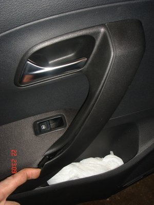

А подскажите пожалуйста как снимается эта штучка? Я так понимаю что просто с нижней стороны отковыривается?Сегодня пытался снять, да не смог,плотно сидит, побоялся что сломаю.
Именно снизу и именно отковыривается, можно без инструмента. Защелки добрые, сломать по-моему не возможно. На исходную возвращается также без проблем - просто защелкивается.
