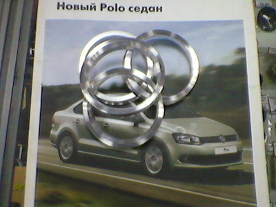

Всем привет! Такой вопросик: Купил диски-литье, а центральное отверстие больше в диаметре... Обязательно ли ставить кольца-переходники или нет? Какие проблемы могут быть при установке дисков без колец? Кто ставил диски без колец, были ли проблемы?
Добавлено ewgen.

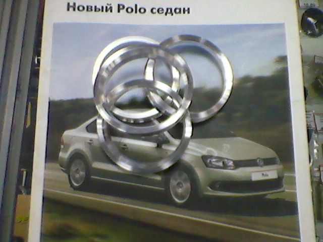

Я купил кольца в первом попавшемся магазине.Алюминий,200р.за 4 шт.Считаю,что с кольцами всяко лучше,чем без них.А 200р.,не деньги.
Комментарий к файлу: Кольца.
Кольца-переходники!?!

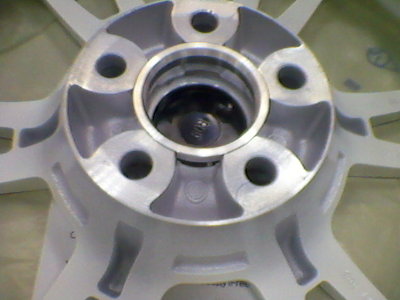

Комментарий к файлу: Без кольца.

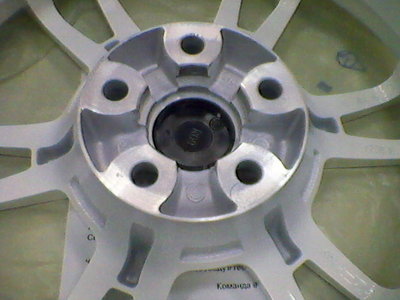

Комментарий к файлу: С кольцом.

Поставил без колец, временно... Биений и вибрации нет! Но все равно буду ставить кольца, только трудно их найти у нас(

Теперь добавлю: Осенью того же года, при установке зимних колёс на родных штампах, заколебался снимать эти кольца с задних ступиц, прикипели намертво. В этом году купил пластиковые.
Как-то так. Кольца-переходники!?!
Графитной смазкой промажь, и нет проблем. Я каждый раз мажу графиткой ЦО и плоскость диска, прилегающую к ступице, когда меняю зимние на летние колеса, и наоборот.
