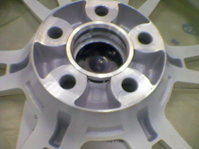

Всем привет! Такой вопросик: Купил диски-литье, а центральное отверстие больше в диаметре... Обязательно ли ставить кольца-переходники или нет? Какие проблемы могут быть при установке дисков без колец? Кто ставил диски без колец, были ли проблемы?
Добавлено ewgen.
Я купил кольца в первом попавшемся магазине.Алюминий,200р.за 4 шт.Считаю,что с кольцами всяко лучше,чем без них.А 200р.,не деньги.
Комментарий к файлу: Кольца.
Кольца-переходники!?!
Фото-0018.jpg [ 103.25 КБ | Просмотров: 2573 ]
Комментарий к файлу: Без кольца.
Фото-0019.jpg [ 98.53 КБ | Просмотров: 2573 ]
Комментарий к файлу: С кольцом.
Фото-0020.jpg [ 86.85 КБ | Просмотров: 2573 ]

Поставил без колец, временно... Биений и вибрации нет! Но все равно буду ставить кольца, только трудно их найти у нас(

Теперь добавлю: Осенью того же года, при установке зимних колёс на родных штампах, заколебался снимать эти кольца с задних ступиц, прикипели намертво. В этом году купил пластиковые.

Графитной смазкой промажь, и нет проблем. Я каждый раз мажу графиткой ЦО и плоскость диска, прилегающую к ступице, когда меняю зимние на летние колеса, и наоборот.
