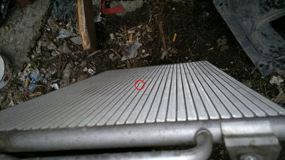

Всем отклинувшимся на данную проблему огромное спасибо! Заказал радиатор за 6000 т.р. так как диагностика подтвердила "повреждение камнем" радиатора.
Когда буду менять радиатор А/С попутно поставлю сетку в бампер, каторую игнорировал к великому сожелению, теперь целый день пляски с бубном, 6000 т.р.
радиатор, 300 р. сетка и заправка 1500т.р.! Думаю сделать фотоотчет по замене!

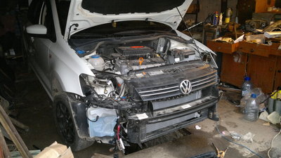

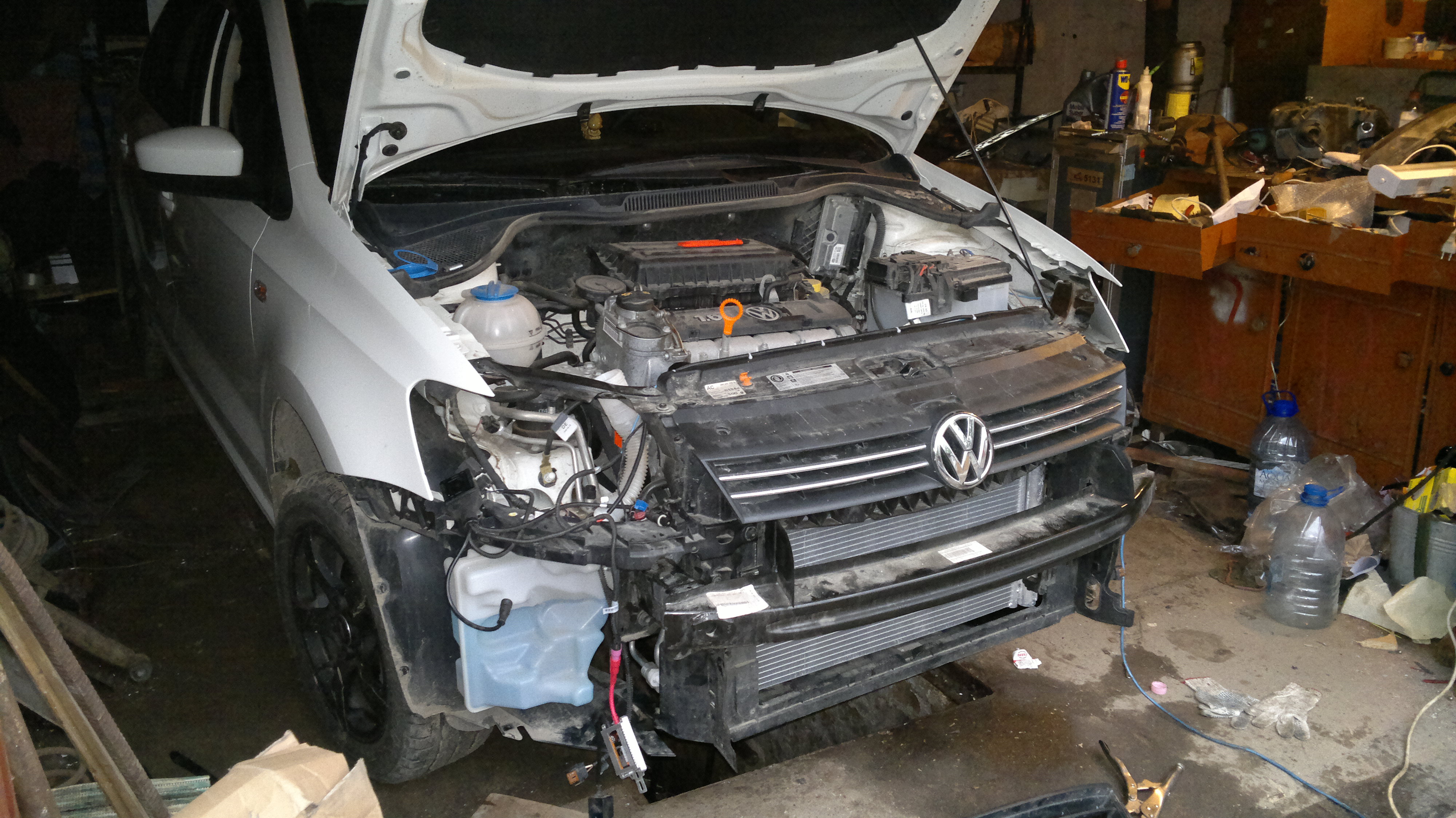

Ну вот и приехал мой радиатор и поехал менять в гараж!
Много писать не буду og_write , просто отмечу проблемные места russian_roulette
чтобы предостиреч других :!:Просматриваем с низу вверх og_luzhok

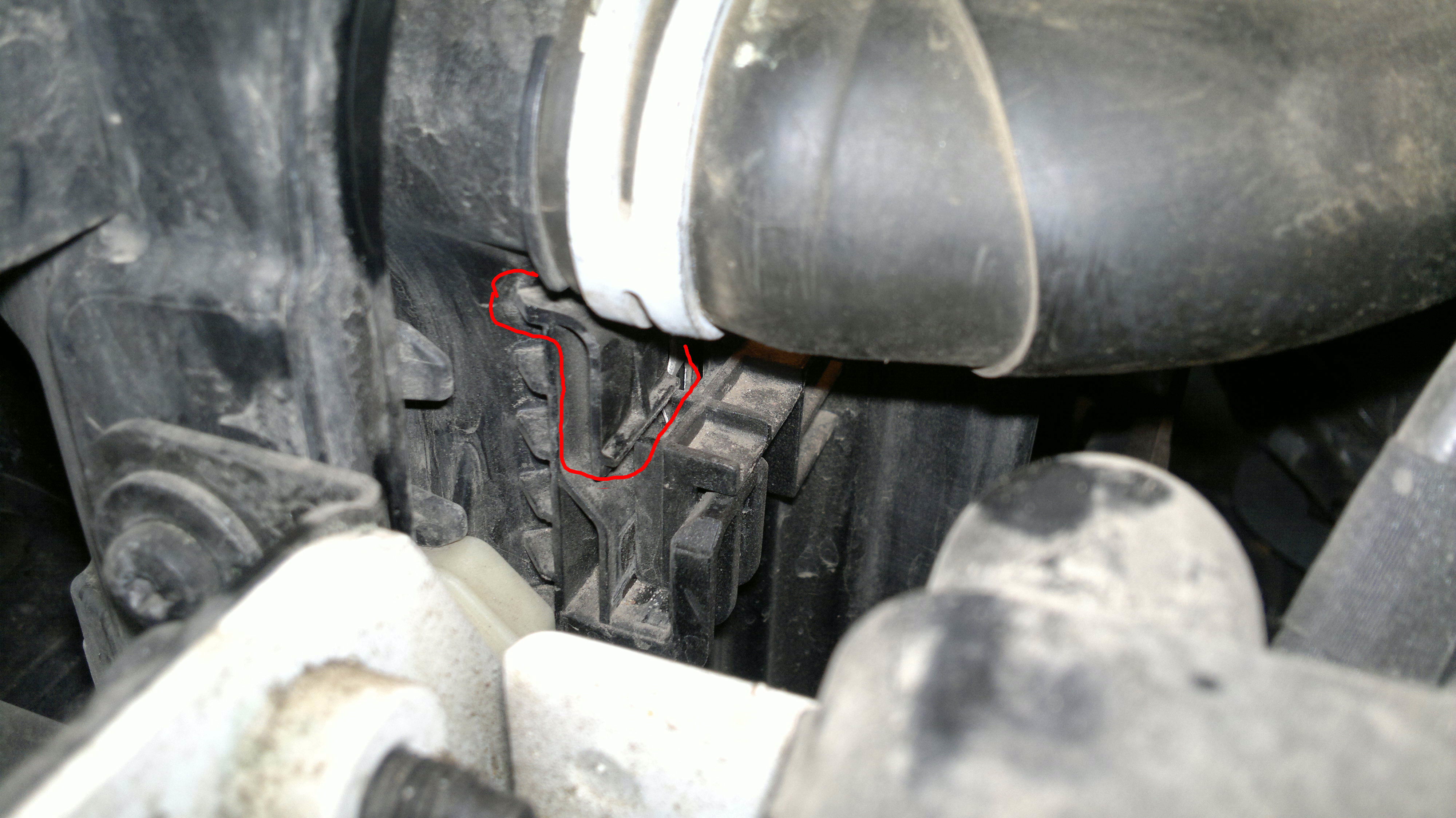

Добавлю еще, антифриз сливается с нижнего патрубка, радиатор вынемается
через низ, и разъём вентелятора охолождения отсоединяется с нижней части Я
очень долго ходил вокруг него с плоской отвёрткой!
Комментарий к файлу: Для снятия вентилятора;нажать усик
фиксатор и потянуть вверх и отсоеденить колодку!

2013-05-21-134_1.jpg [ 991.58 КБ | Просмотров: 3801 ]

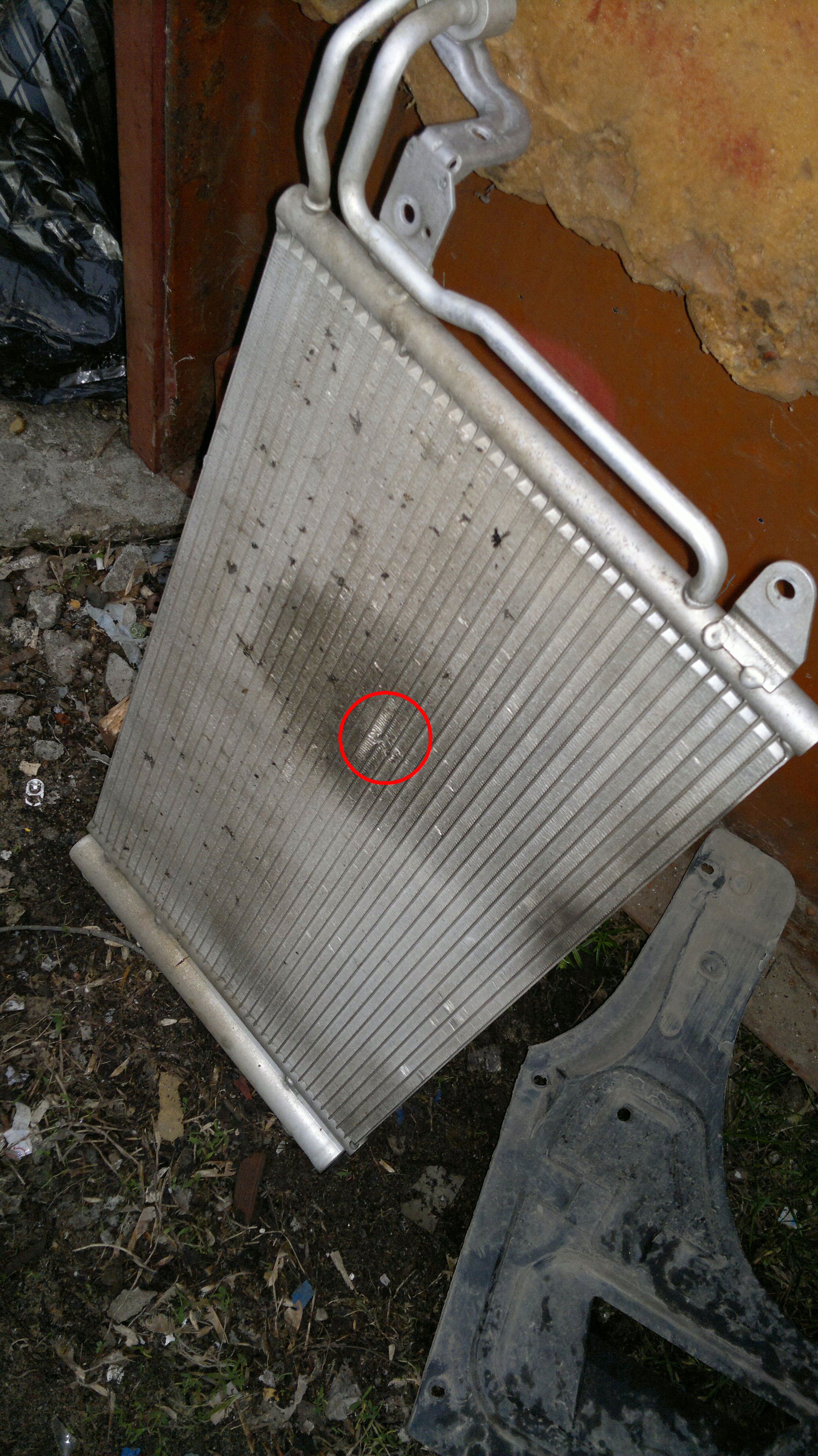

Комментарий к файлу: Вот и обратная сторона,я был удевлен кагда убидел бугор с обратной стороны!
Замена радиатора кандиционера (отчет)
2013-05-21-138_1.jpg [ 1.34 МБ | Просмотров: 3850 ]
Комментарий к файлу: вот и жертва каменного ветра,вмятина довльно глубокая!

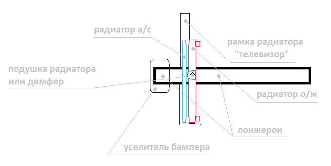

Комментарий к файлу: вот примерно набросал,обратите своё внимание на зелёную деталь,
в жизни она белая пластмаска!

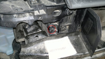

2013-05-21-135_1.jpg [ 1.09 МБ | Просмотров: 3850 ]
Комментарий к файлу: Вот один из саморезов который я долго искал чтбы снять радиатор!

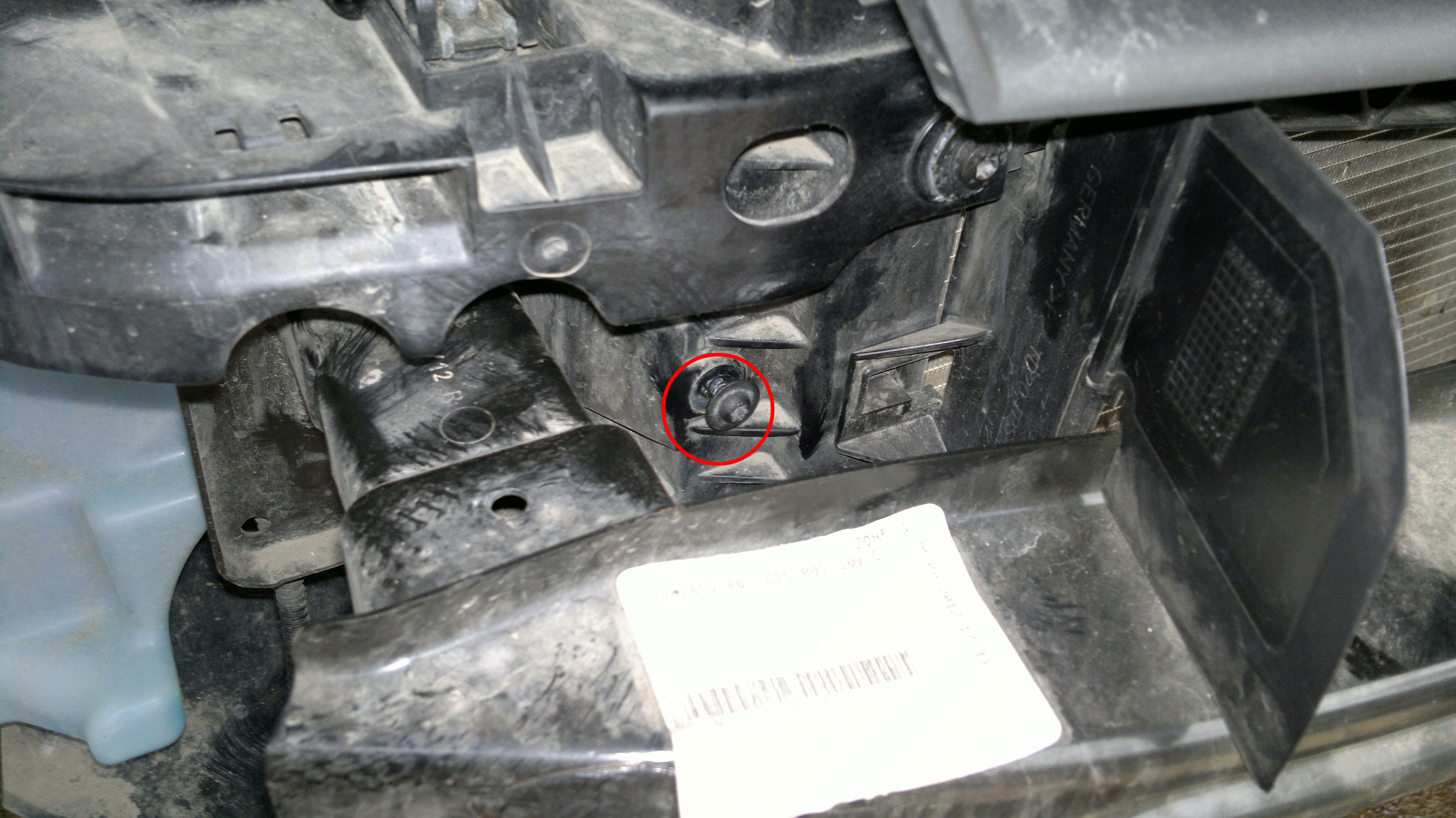

2013-05-21-136_1.jpg [ 1.56 МБ | Просмотров: 3850 ]
Комментарий к файлу: Красотища не правдали?

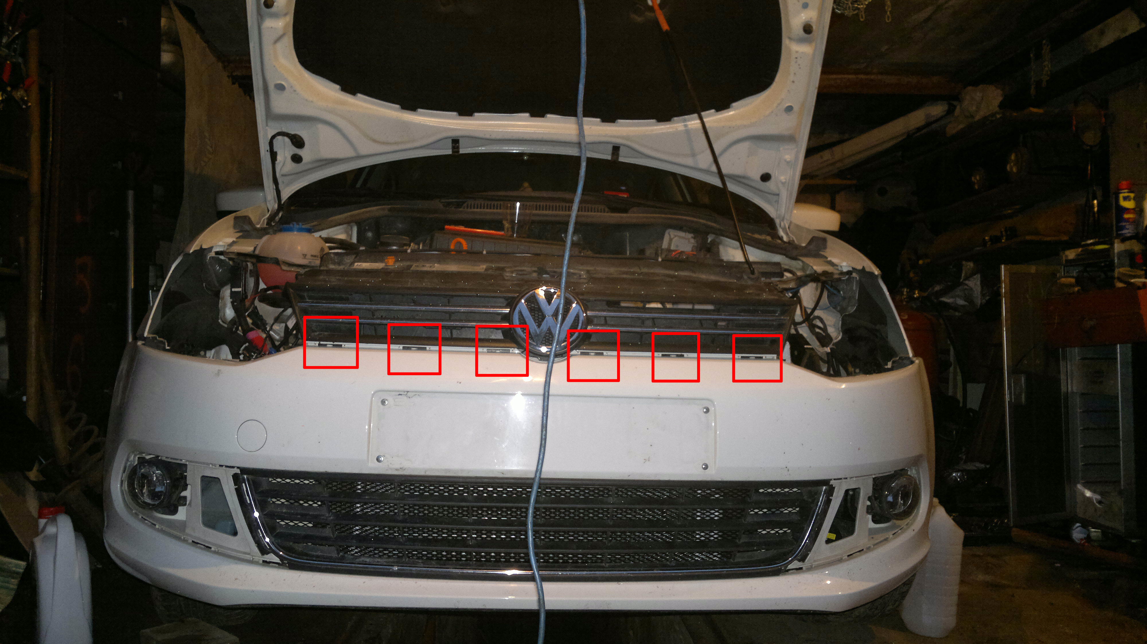

Комментарий к файлу: Верхняя решотка крепится к бамперу на 6-ти защелках!

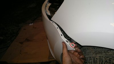

2013-05-21-142_1.jpg [ 1.06 МБ | Просмотров: 3850 ]

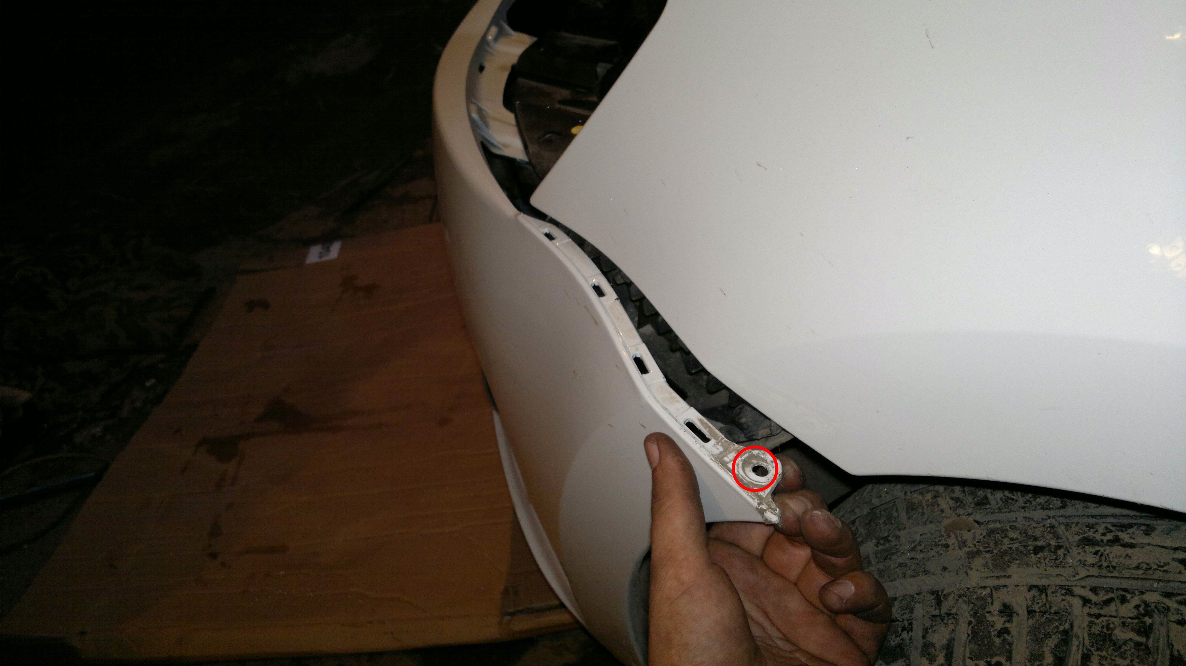

Комментарий к файлу: Откручиваем локер от бампера и бампер от крыла отметил кружком и тянем на себя!
