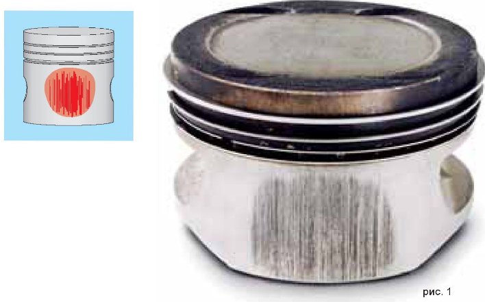

Вот, что я нарыл. Информация к размышлению.
Места трения от работы без смазки из-за переполнения топливом
porhnevaya-62.jpg [ 53.09 КБ | Просмотров: 4423 ]
Описание повреждения
На поверхности юбки поршня имеются узкие длинные места трения с резкими границами там, где обычно находится пятно контакта поршня.
Оценка повреждения
Несгоревшее топливо, конденсирующееся на рабочей поверхности цилиндра, разбавляет несущую масляную пленку или смывает ее. Это приводит к работе без смазки между сопряженными деталями поршня и цилиндра. Длинные узкие места трения являются последствием. Кольцевая зона остается незатронутой от таких повреждений, потому что здесь в основном лишь поршневые кольца находятся в контакте с рабочей поверхностью цилиндра.
Указание:
В местах трения из-за переполнения топливом повреждение на поршне всегда находится в зоне юбки, где юбка поршня опирается в цилиндр. При неповрежденном работавшем поршне там отражается обычное пятно контакта.
Возможные причины повреждения
• переобогащение регулировки двигателя (+к теме о прошивках) и нарушения сгорания из-за неисправностей в системе всасывания, забитые воздушные фильтры, нарушения в системе приготовления смеси или в системе зажигания.
• недостаточное уплотнение и в результате этого неполное сжигание.
• система пуска в холодном состоянии дефектна или воздушная заслонка слишком долго включена (карбюраторные двигатели).
• разбавление масла из-за частых поездок на короткие расстояния или из-за переобогащения

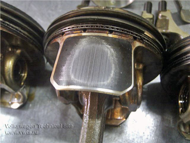

Очень похожие повреждения на фото от suslikrus.

musickant писал(а):
Истина где-то рядом...
И ни одного намека на сам поршень, хотя все винят именно его.
