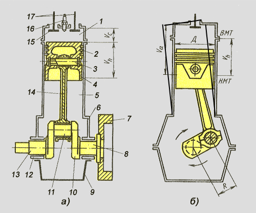

в принципе там речь шла о смещении оси пальца относительно оси коленвала... нужны замеры...

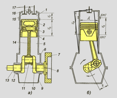

Я еще спрашивал про смещение оси гильзы цилиндра относительно оси КВ на 10 мм, т.е. оси не пересекаются в одной точке, а проходят перпендикулярно на расстоянии около сантиметра, штангель не нужен.
Комментарий к файлу: Смещение. Выделено жирной линией.

ilan писал(а):
вы в этом уверены?
на все 100, смещение и делается для устранения(уменьшения) стука при перекладке поршня.т.е. поршень смещён относительно головки шатуна в лево или в право.
п.с. переверните на 180 поршня скажем на москвиче, получите стук похожий на приведённых ранее видео.
lomond писал(а):
С гильзами. На нашем не прокатит.
хотел донести, что реально по срокам...

Смещение пальца относительно оси поршня дает снижение давления на юбку поршня при рабочем ходе
Сообщения: 2866
Благодарил (а): 451 раз.
Поблагодарили: 829 раз.
а я, собственно о чём?...
Сообщения: 3153
Откуда: Tver region
Благодарил (а): 223 раз.
Поблагодарили: 969 раз.
Одного поля ягоды, но применяется последнее повсеместно, а первое - не часто. Есть 2 в одном. Что лучше для долговечности Т-поршней пока не ясно?

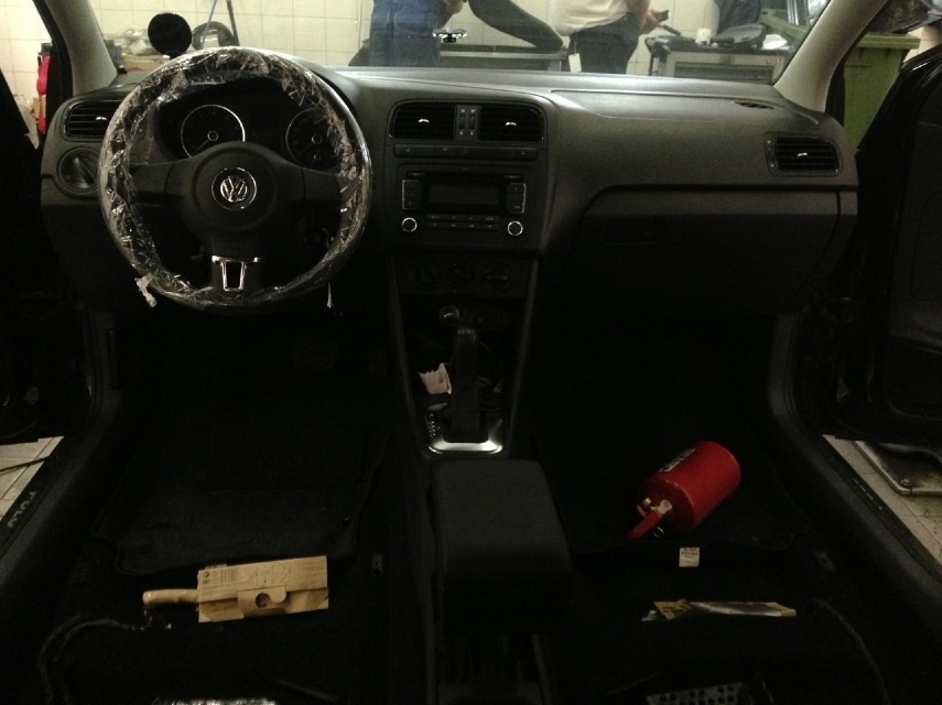

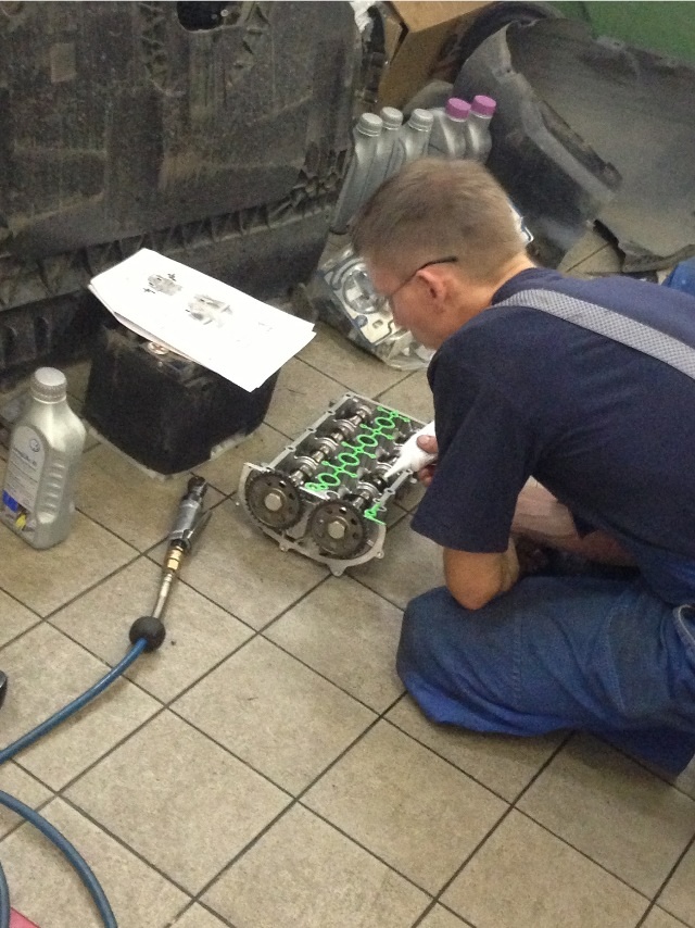

Небольшое продолжение.
Видел в сервисе еще одного, масло менял. Я конечно офигел от лаковых отложений кастрола. Пробег 75. Все коричневое.
Концентрат разводят 50/50.
Первый запуск.
Кстати по акции ставят каркасы от другого поло только чуть покрашенные. Мои потом тоже покрасят и кому нибудь поставят)). Экономика должна быть экономной))).
Комментарий к файлу: Ставим кресла по акции.
image.jpg [ 119.17 КБ | Просмотров: 4380 ]
Комментарий к файлу: Антифриз концентрат.
image.jpg [ 168.39 КБ | Просмотров: 4380 ]
Комментарий к файлу: Прошиваемся.
image.jpg [ 146.22 КБ | Просмотров: 4380 ]
Комментарий к файлу: Масло.
image.jpg [ 197.77 КБ | Просмотров: 4380 ]
Комментарий к файлу: Ставим голову.
image.jpg [ 194.16 КБ | Просмотров: 4380 ]

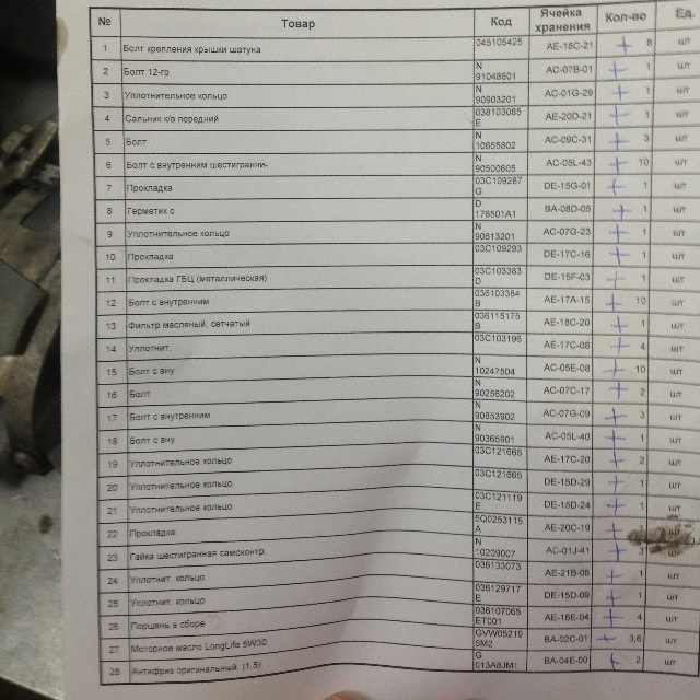

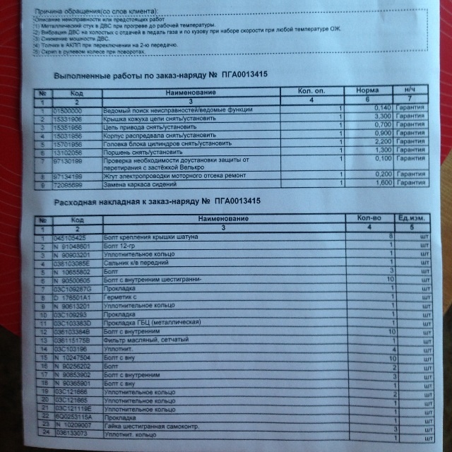

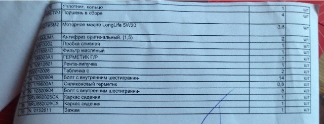

Доки. Есть еще TPI , но он чуть позже. Оказывается, что в Германию они звук не шлют, а сравнивают его с уже имеющимся файлом. Т.е решение принимает ОД, как мне кажется.
Комментарий к файлу: Отрывок. Читаем вверху.
image.jpg [ 160.88 КБ | Просмотров: 4312 ]
image.jpg [ 65.15 КБ | Просмотров: 4312 ]
Комментарий к файлу: Заказ-наряд
image.jpg [ 167.14 КБ | Просмотров: 4312 ]
image.jpg [ 47.44 КБ | Просмотров: 4312 ]
Комментарий к файлу: Накладная со склада.
image.jpg [ 148.42 КБ | Просмотров: 4317 ]
