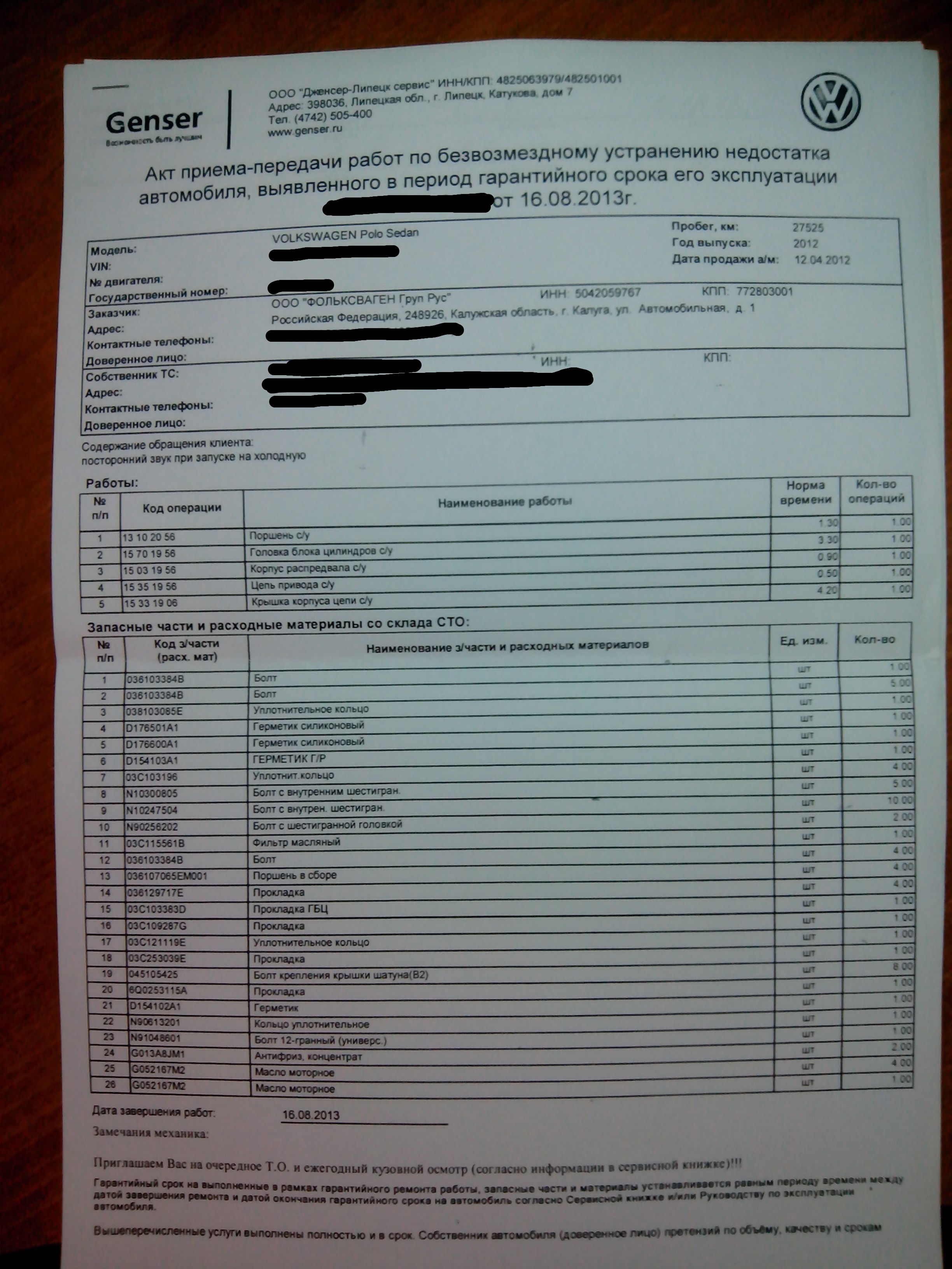

Стучат поршня по-любому, у меня также стучали и даже ещё хуже. И действительно сам по началу думал, что гидрики стучат, очень похоже было, но это поршня. После замены поршней работает также как на видео, как новый.

через 3-4 недели звук стал как я записал и здесь выложил, потом поехал к ОД заменили поршни.
