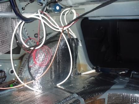

Присоединюсь к обсуждению данного проекта, так как в данный момент тоже занимаюсь установкой усилителя и выскажу свое мнение:
1. Фотографий много но нет фото, где прокладывались кабели на усилитель и с усилителя на колонки.
2. Вчера покупал вибропласт 5 листов на багажник и двери. по весу килограм 5 было. а тут вся машина обклеена это килограм 20 а то и больше будет соответственно расход бензина вверх динамика вниз уровень шума под вопросом.
3. Да усилитель как раз под полку так и просится, но не один производитель усилителей не разрешает ставить усилитель вверх "ногами".
4. А так зделано очень даже ничего.

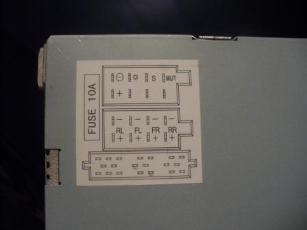

Еще вопрос. Сигнал на управление усилителем со штатной магнитолы с какого разъема можно взять?
каюсь, как-то не додумался отснять это дело...

Watson как усилитель включаешь? Сигнал на канал REM откуда берешь?

Спасибо нашел сигнал для включения усилителя методом тыка это клемма S на магнитоле. В параллель к нему припаял и протянул до усилителя все работает. Только усилитель включается когда ключи в замке. без ключей включится только магнитола.

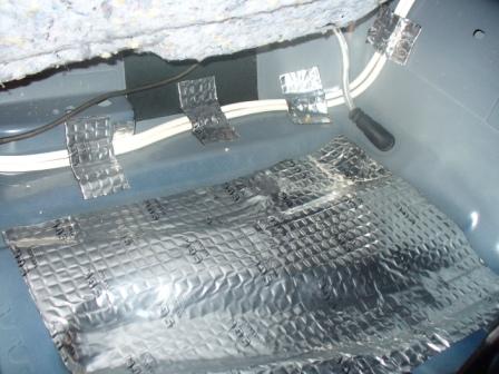

А вот так я проложил провода вдоль центрального тоннеля с одной стороны на динамики с другой межблочный.
фото распайки же выложил.. или я что-то туплю вечером пятницы? 8-)

Вообще блаупунктовский переходник рулит - там и фронт, и тыл, и ремоут
