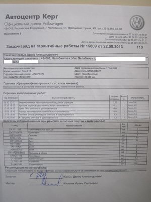

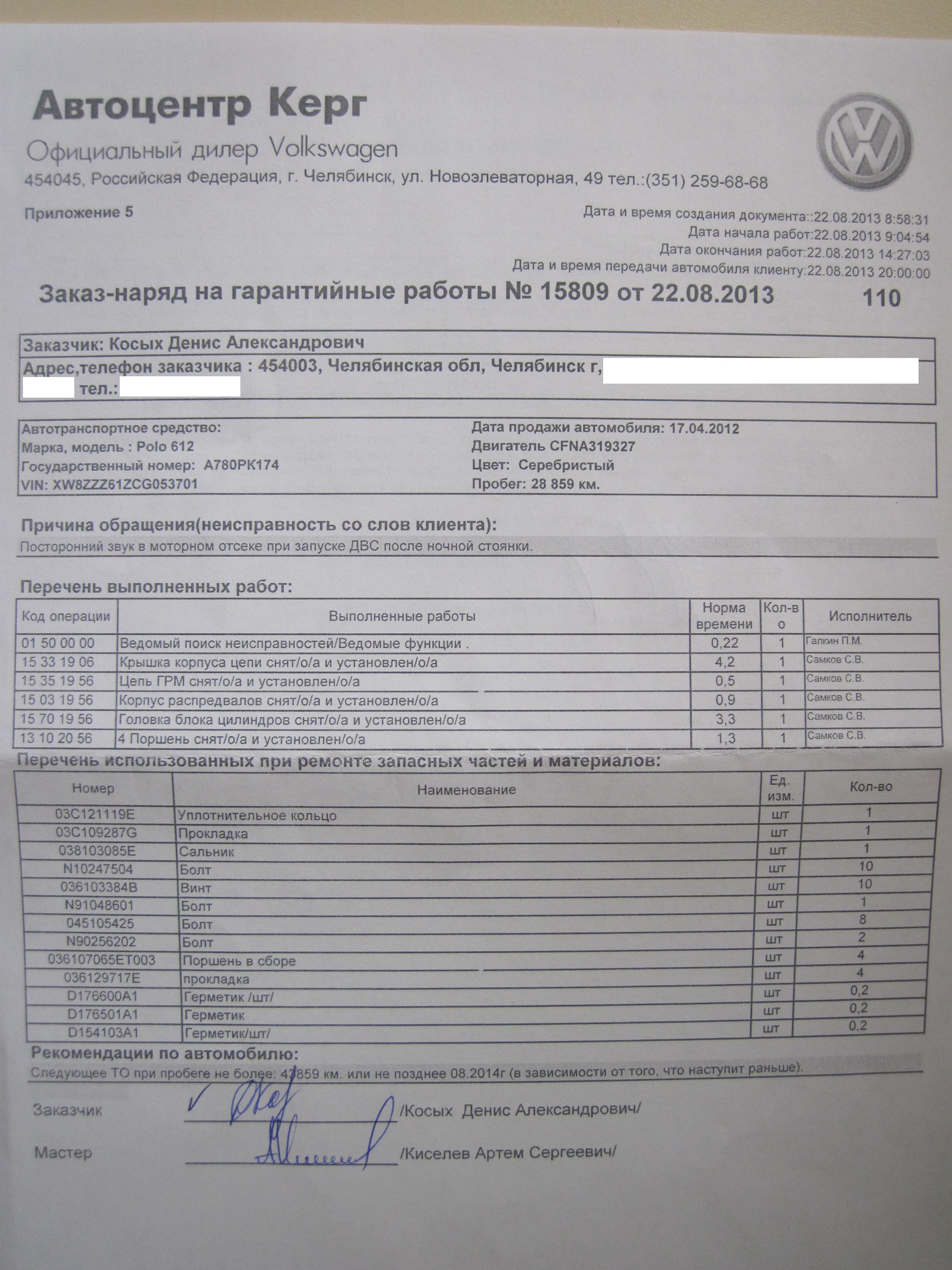

ewgen
IMG_5357.jpg [ 950.29 КБ | Просмотров: 5448 ]
Сообщения: 337
Благодарил (а): 240 раз.
Поблагодарили: 291 раз.
Имя: Денис
xploy, весной 2013, апрель месяц
Сейчас сижу у дилера на ТО 3 . Поговорили по стукам. Если подходить с вопросами регламентов бумажек и т д, то да, проблема вагом признана, замена без проблем, если подходить по человечески, то есть интересная на мой взгляд мысль. Те машины которые на гарантии нужно гонять и в хвост и в гриву если уж атаки появились, для того что бы заднего гбц вместе с поршнями , тогда итог - новый двигатель. У меня свои взаимоотношения с дилером и между нами мальчиками ТО 3 мне делают абсолютно бесплатно. Т е другими словами я вполне могу верить дилеру. Ребята сказали , что то что цокает по утрам можно особого внимания не обращать, 30-40 сек норма. Договорились с ними на октябрь. Поеду в отпуск оставлю им машину. Спокойствия ради. Пусть на холодную слушают, вскрывают, пусть что хотят делают короче, хоть сожгут(шутка) . Не читал последние сто миллионов страниц, потому что реально флудильня. Написал с единственной целью. Ребята на гарантии, используйте ошибку ВаГ грамотно :-)

Вспомнил. В сервисной книжке ни одной пометки о замене поршней.
SchultzVagen, кайфуй, на продаже не повлияет :-)
