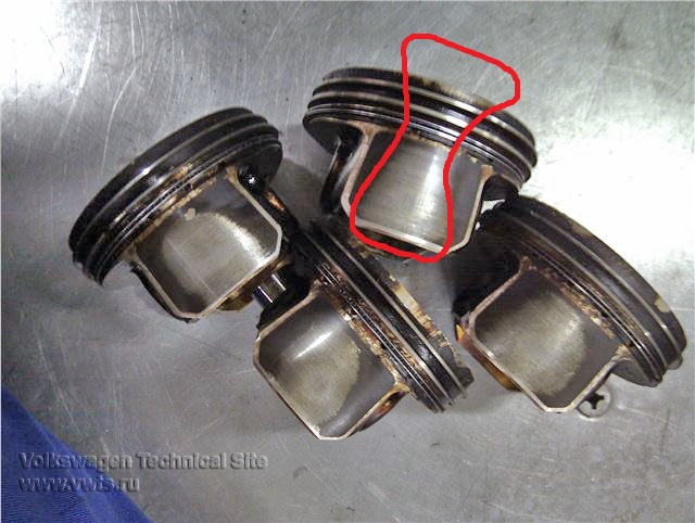

Приведу то, что на мой взгляд имеет право на жизнь (исходя из TPI VW - что меняются только поршни):
Стук поршня может иметь причины:
1) Перекос поршней из-за слишком большого зазора: слишком большой диаметр цилиндра или износ/попадание материала приводят к тому, что поршень переходит в наклонное положение в результате качания движения шатуна и перекладки поршня в цилиндре и при этом происходят сильные удары головки о рабочую поверхность цилиндра.
2) качание поршня из-за недостаточного зазора в опоре пальца: зазор между поршневым пальцем и втулкой шатуна может быть слишком маленьким
Кто-нить знает - палец тоже меняется при замене ШПГ у дилера VW?
3) не соблюдено направление сборки поршня: для перекладки поршня перед верхней мертвой точкой и перед началом рабочего такта ось поршневого пальца смещена на несколько миллиметров в сторону нагруженной стороны поршня. Если поршень вводится в цилиндр смещенным на 180° и тем самым поршневой палец смещается в не ту сторону, то перекладка поршня осуществляется в неправильный момент. Качание поршня в результате этого происходит сильнее и громче.
Поршень у нас явно со смещенным пальцем, современные изготовители ШПГ делают всегда ось со смещением. А что если действительно джамшуды при сборке косячили и случайно/не глядя поршень ставили не по направлению стрелки на дне, а наоборот? Это может объяснить, почему стучит 1н цилиндр, а не все 4, и почему стук у некоторых появляется при очень малом пробеге, когда вообще об износе даже и речь не стоит заводить.
Вот фото износа при таком характере стука:
Очень напоминает наши, не правда ли?
201365_30.jpg [ 93.85 КБ | Просмотров: 5061 ]

firemars писал(а):
это нужно проверять когда, кому-либо будут делать замешу пошней! Чтобы при разборке мастер проверял правильность постановки поршней на заводе, чтобы метки соответствовали!
как были установлены поршни можно установить только замерами, чем вряд ли будет заниматсья простой исполнитель TPI у дилера.
если только самому с микрометром приползти.
раньше был отлив со стрелкой на дней внутри поршня, сейчас же только гравировка лазером на дне на наружной стороне, которая уже не различима при капиталке

alex-1968 писал(а):
Насчет подгонки поршней тоже туговато на мой взгляд. Всегда делал что поршень под собственным весом потихоньку вниз ползет. А руками давить... Ну да ладно
Ну руками давить можно по-разному :) а так зазор 2-4 сотки очень слабо отличается - и там и там поршень будет опускатсья под собственным весом, только скорость чуть разная.

pavelpolyakov писал(а):
слышно явно не один,следы на юбке,всех 4-х поршней,
Как на счёт хона?Стучать начинает на холодном,затем прогрессирует.Масляная плёнка рвётся,или вообще её там нет из за низкого давления на ХХ при хол. пуске(обороты низкие),да ещё и бензинчиком разбодяживается на холодном.При неправильной сетке маслу зацепиться не за что,вот и мозолит чуть ли не на сухую.А ещё...а ещё...версий можно великую кучу тут написать.Давайте уж дождёмся чего нибудь вразумительного,той же статьи ЗР,к примеру.А то на стороне,наверняка,нас читают и дают ссылку в качестве аннекдота.
