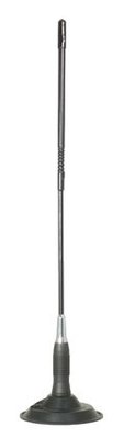

антенна упоминалась sirio T-3-27, есть врезной вариант,и есть на магните, короткая но неплохая, приятель ставит на дальние поездки.

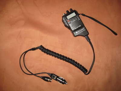

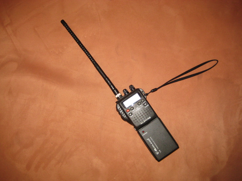

фото Alan-42 в "портативном" и "автокомплекте" :
Радиосвязь (авто,стационар,портативка.)
A42-2.jpg [ 138.79 КБ | Просмотров: 7287 ]
A42.jpg [ 146.61 КБ | Просмотров: 7292 ]

дополню простым языком-алан 42 портативная радиостанция,которую не надо устанавливать стационарной в авто.Но покупать внешнюю антенну для авто и подключать к ней станцию будет нужно.В принципе мне она нравится больше,чем другие портативки(драгон,майком,беркут).радиус связи с внешней антенной в авто где то 5 км,на Ам мощность 2 вт если не ошибаюсь.И ее огромный минус это цена,от 3500 и выше и плюс автоантенна.За эти деньги можно поставить стационарную рацию в авто с антенной,с лучшими характеристиками.Но кому нужна именно портативка-отличный вариант.
п.с.я бы сам где нить до двух тыр.прикупил бы б.у.портативочку какую нить....мониторю сайты время от времени-нету,либо цены ломят....

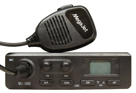

...Бюджетный вариант-алан 100, алан-78...
Не рекомендую покупать Aлан-78+, раньше очень популярная была, сейчас очень ненадёжная - динамик, провода в тангенте жесткие и часто ломаются, некачественный монтаж радиоэлементов. Из бюджетных присмотритесь к MEGAJET MJ-100, подороже немного, чем Aлан-100+, но мощность 8 Вт,европейская/российская сетки, динамик 3х ваттный, цена около 2300руб.
MEGAJET MJ-100 8Вт +рос. сетка 2300р..jpg [ 41.76 КБ | Просмотров: 7264 ]

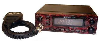

Более "навороченные", мощность до 20 Вт, автоматический шумоподовитель (ASQ) и др. полезные функции, красивый дизайн
MegaJet MJ-3031М Турбо - 4500 р.

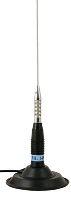

Оптимальная антенна на магните ML-145, длиной 1,4 метра - около 1000 руб. Хорошо настраивается КСВ
ML-145 1,4 м 1т.р..jpg [ 13.09 КБ | Просмотров: 7264 ]
