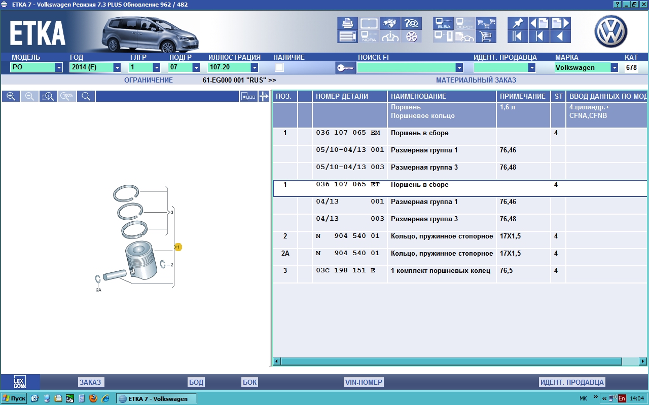

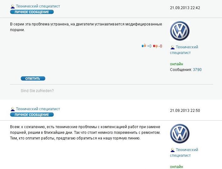

И как понимать это высказывание тех.специалиста?
У ВАГа деньги на поршня кончились или на поршнелитьевом заводе новая забастовка?

То есть, проблема с двиготелем решена получается на новых авто.
михаил мыльников, решена на новых авто с апреля 2013 года

Отлично. Завтра на тест драйв. Будим надеется что это правда.
даты смотрите "05.10" и "04.13"
Новые поршни.jpg [ 340.08 КБ | Просмотров: 4293 ]

Не понял, обьясните.
Старые поршни ....ЕМ ставили с мая 2010 по апрель 2013 года, а новые .....ЕТ с апреля 2013 года и по н.в.

Меняют при наличии стука/неисправности,акций по замене не было,пока,что решают таким образом:за водят с утра,пишут видео,отправляют на завод,ждут решение ну и там если да заказывают запчасти,если нет,то все остается как и было.

А технический специалист VW даже про различие поршней не говорит "Про отличия поршней не могу писать, служебная информация. Механику "За рулём" тоже не скажу.
