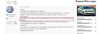

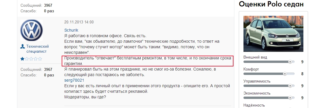

Повторю одну новость, пробегала у нас строкой коротенько, правда уже давно.
Заострю внимание на ней.
Даю ссылку на топик и чуть ниже размещаю PrintScreen (на всякий случай).
Если по факту удастся собрать с 5-ток фактов о постгарантийном бесплатном ремонте, то можно частично праздновать победу.
Поэтому давайте собирать факты о постгарантийном бесплатном ремонте двигателя.

Борисович.Это уже обсуждали.Производитель отвечает бесплатным ремонтом....Но не дилер!Едем к дилеру,дилер глухой,при звонке на горячую линию зачастую отвечают:обратитесь к ОД.И круг замкнулся!
