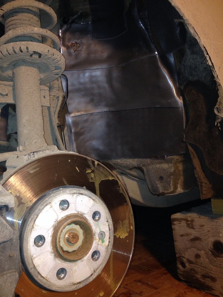

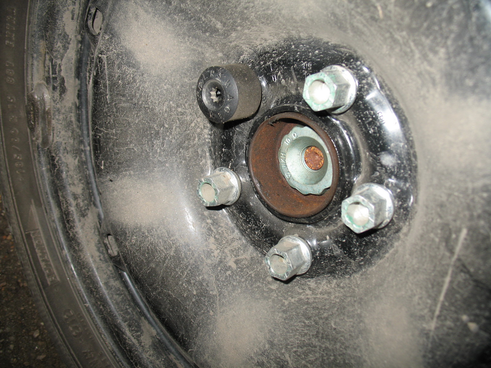

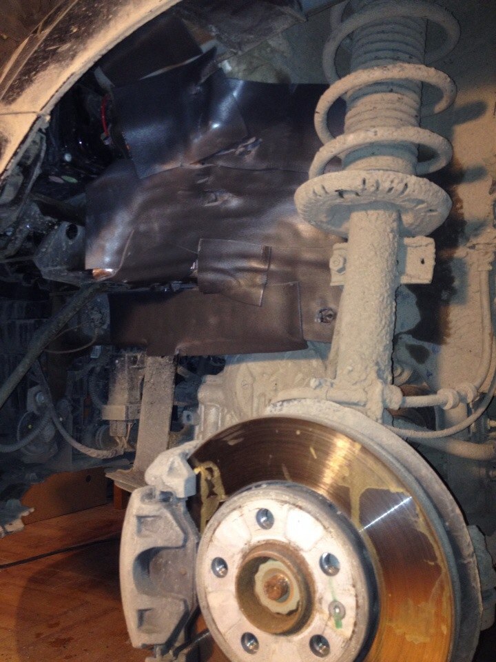

Ребята выручайте увидел у одного товарища шумоизоляцию арки, так вот сразу обратил внимание на ступичную гайку, а так как я недавно менял колеса на зимние не мог обратить на свою гайку внимания. Мне кажется они не закручены сравните у своих машин пожалуйста. Такая ерунда на двух ступицах
Моя гайка
Ступичная гайка
1.jpg [ 576.86 КБ | Просмотров: 11246 ]
гайка товарища
Ступичная гайка
558.jpg [ 147.23 КБ | Просмотров: 11246 ]
Ступичная гайка
11111111111111.jpg [ 156.94 КБ | Просмотров: 11241 ]
Машине год, пробег 14500, на ТО-1 был, машину ведет влево если руль по центру, завтра возьму хороший вороток попробую подкрутить, завтра отпишусь

если бы была не закручена - то ваши ступичные подшипники давно бы запели прощальную песню . есть хорошая поговорка - не мешайте машине работать
Вот это точно!!!!и самое главное нельзя эту гайку перетягивать иначе подшипнику сразу будет хана!!!
Мой совет не лезь туда...
Если ключом динамометрическим попробовать,
а если все же не закручены, так это же моя безопастность, думаю проверить стоит
судя по фотографиям у меня на сантиметра полтора недокручена, посмотрите у себя, может так и должно быть, если что коробка у меня механика
Какая связь коробаса со ступичной гайкой?)))

razvorot писал(а):
и с каким усилием (моментом) нужно подзатянуть эту гайку ?

Нужна многогранная головка на XZN М36, обычная не подойдет

Если гайка сидит на своем месте, то ее лучше не трогать с места, то есть не подтягивать. Но если есть необходимость проверить момент без страгивания гайки с места, то нужен динамометрический ключ и значение момента для проверки. Могу завтра уточнить, если все еще будет нужно.
моменты по ходовой.pdf [247.92 КБ]

А к чему сравнение то? На первой фотке заднее барабанные диски а на второй и третьей фотке передний дисковые тормоза. Может и поэтому разница такая???

Как вариант, одна машина с ABS, а другая без. Наружные гранаты на шрусах разные. У меня как на первом фото. Машинка без ABS.
на первой фотке правое переднее колесо, сам лично фоткал
Вот, а у меня с абс комфорт, значить не в этом дело
