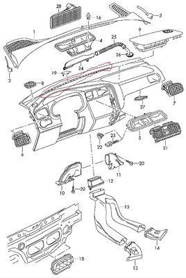

Кто нибудь находил на просторах инета, или сам разбирал торпеду?
В ElsaWin нашел описание разборки, но непонятно как торпеда устроенна детально.

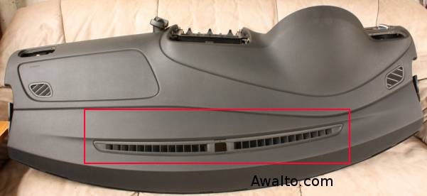

Гремит сильно дефлектор (обведен на рисунке), снемается как я понял только изнутри.

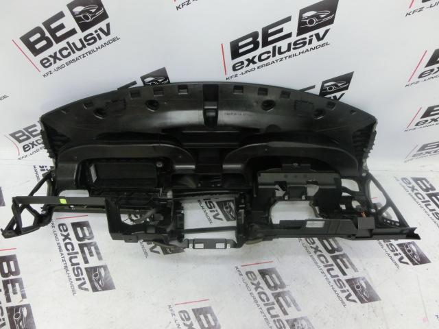

Одно НО, нашел фото внутреней стороны торпеды там этого дефлектора вообще не видно, как будто из двух слоев торпеда сделана.
В общем хочу разобрать, сделать шумку щита, и убить этого сверчка. За одно думаю хороший фотоотчет получится.
Брызганье силиконом по платику, подсовывание вольлока результата не дало.
Кто что подскажет по делу?!

Если присмотреться через лобовое стекло то можно увидеть что эта решетка держится на защелках.
