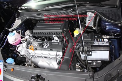

Такая же проблема и у меня!езжу на комфорте....Вот думаю, может действительно попробывать обмотать гофрированный пластиковый шланг например пенофолом(хотя бы сверху), а если поможет, то сделать что-то вроде трубки с пенофола меньшего по диаметру трубки воздуховода и изолировать изнутри? кто-как думает?

Лето.Вентиляция салона Тренд
теплоизоляция воздуховода.jpg [ 123.58 КБ | Просмотров: 4543 ]

vovanair писал(а):
в ТЕНИ КОНЕЧНО ХОРОШО.....
а ты о чем? о подаче воздуха в салон или двигатель?
у тебя на фото воздуховод двигателя, а тема вроде про вентиляцию салона
Вернее они оба видны на фото, но не тот который ты показываешь.
Воздухозабор в салон выше, см. решетку прям под правым дворником. Кстати перед ним уплотнитель крышки капота стоит, воздух никак не должен забираться из двигательного отсека.
