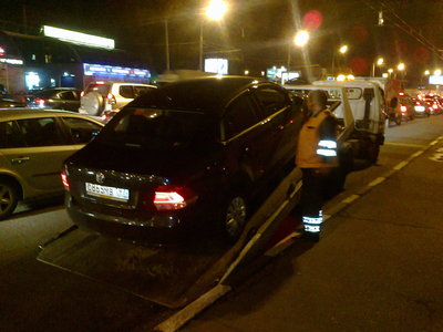

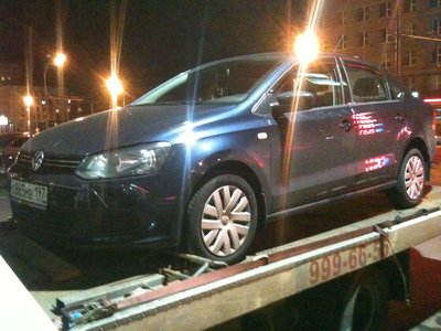

Понедельник. Вечер. Возвращаюсь с работы. Пробка на Волгоградке в сторону области. Сижу, слушаю музыку, ковыряюсь в телефоне.
Вижу периферическим зрением, что машина впереди немного проехала — я отпускаю тормоз и чуть нажимаю на газ — машина не едет. Думаю может быть на нейтралке (иногда ставлю), смотрю нет — на драйве. Жму ещё раз на газ. Обороты растут — машина не едет. В эту секунду в голове пролетели тысячи мыслей, почему она может не ехать.
Заглушил. Завожу. Переключаю на драйв — не едет. Слышен какой-то шум в районе капота. Переключаю на паркинг — раздаётся какой-то хруст шестерней, будто на механике передачу без сцепления включают.Включаю аварийку.
Звоню в службу помощи Фольксваген. Говорю так и так, сломался. Девушка вызывает мне эвакуатор до сервиса оф дилера. Я сижу жду.
Позвонил другу. Объяснил что случилось. Он приехал. Спасибо ему за это большое. От толкали машину в правый ряд. Через час после моего первого звонка в службу помощи приехал эвакуатор. Погрузили и повезли в АвтоГанзу, на шоссе энтузиастов.
Машину приняли. Сказали в течении 3-х дней со мной свяжутся.

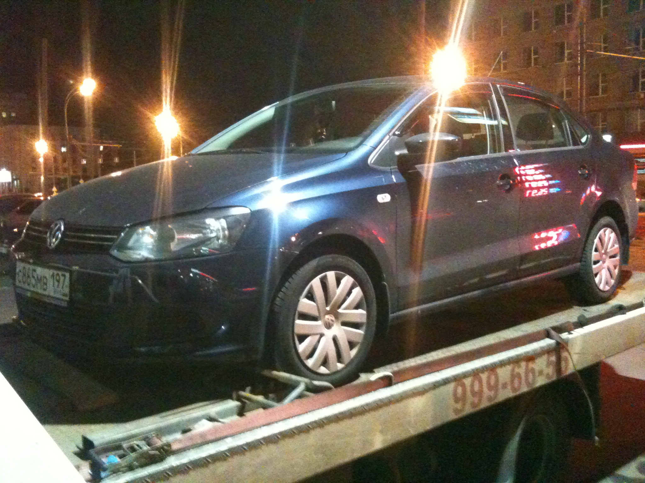

Сегодня днём (15 сентября, четверг) позвонил в сервис и спросил как дела. И мне ответили, что всё хорошо. Они нашли поломку и в течении нескольких часов всё устранят.
Причина поломки, как выяснилось, была из-за дефекта стопорного кольца один из приводов колес вышел из зацепления с дифференциалом. По этому весь крутящий момент шел на сторону вышедшего из зацепления привода (меньшее сопротивление), по-этому второе колесо не тоже не вращалось.
Сегодня, т.е. в четверг, вечером после работы забрал машину. На лице была классическая радость)
Ремонт осуществили за счёт завода-изготовителя, т.е. по гарантии)

ну ничосебе! на ФПС внутренний правый шрус вылетел! во дела то! прям автовазззз какой то!
кстати к вопросу! если все же это был шрус..... то по идее масло из коробки должно вытечь! на месте поломки на дороге не было пятна? а если вытекло??? почему в заказ-наряде нет расходника "масло"? его не долили или оно не вытекло??? или просто забыли так как........
