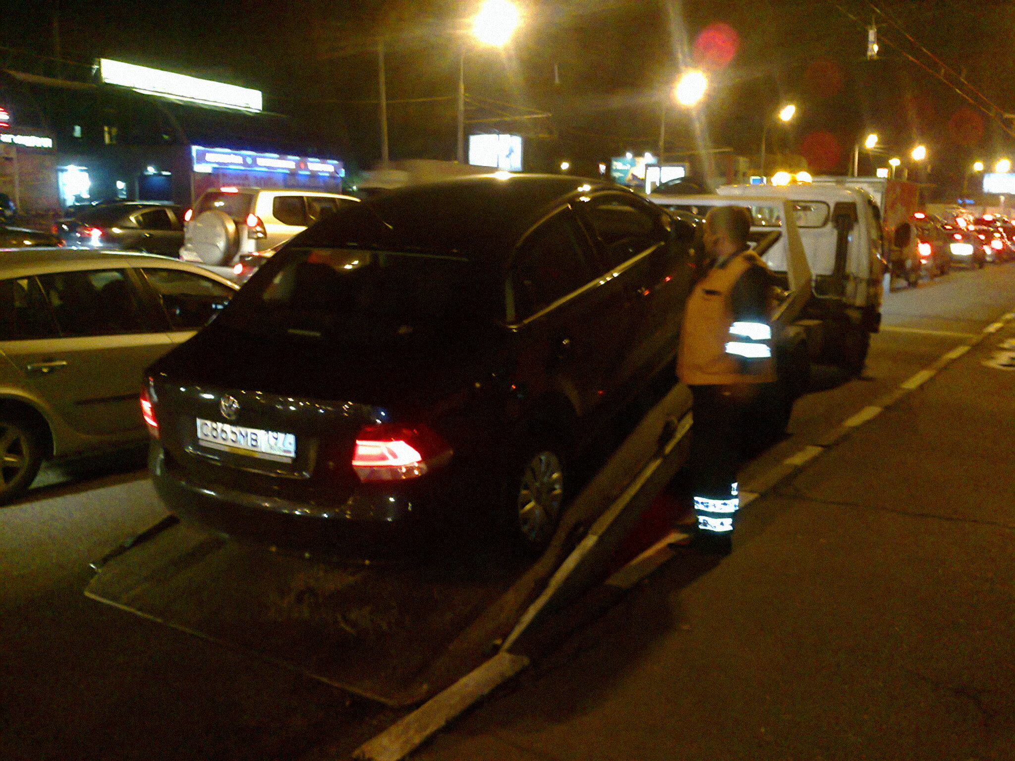

Понедельник. Вечер. Возвращаюсь с работы. Пробка на Волгоградке в сторону области. Сижу, слушаю музыку, ковыряюсь в телефоне.
Вижу периферическим зрением, что машина впереди немного проехала — я отпускаю тормоз и чуть нажимаю на газ — машина не едет. Думаю может быть на нейтралке (иногда ставлю), смотрю нет — на драйве. Жму ещё раз на газ. Обороты растут — машина не едет. В эту секунду в голове пролетели тысячи мыслей, почему она может не ехать.
Заглушил. Завожу. Переключаю на драйв — не едет. Слышен какой-то шум в районе капота. Переключаю на паркинг — раздаётся какой-то хруст шестерней, будто на механике передачу без сцепления включают.Включаю аварийку.
Звоню в службу помощи Фольксваген. Говорю так и так, сломался. Девушка вызывает мне эвакуатор до сервиса оф дилера. Я сижу жду.
Позвонил другу. Объяснил что случилось. Он приехал. Спасибо ему за это большое. От толкали машину в правый ряд. Через час после моего первого звонка в службу помощи приехал эвакуатор. Погрузили и повезли в АвтоГанзу, на шоссе энтузиастов.
