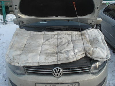

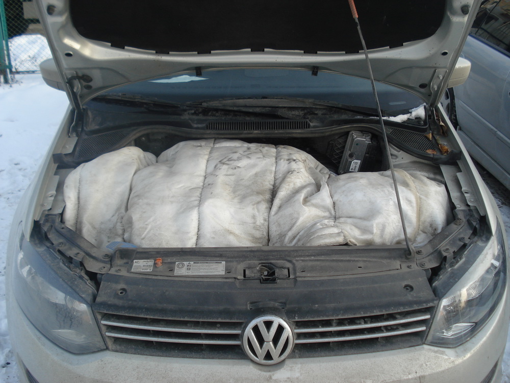

А я положил одеяло на движок. От 10ки подошло как будто для полика сшито, обернулся даже с боков. Всем советую брать от десятки. Оно гораздо больше движка.
Если можешь Valek74 то сделай фото и выложи их в этой теме пожалуйста, т.к. сам понимаешь лучше 1 раз увидеть чем 100 раз прочитать. Напиши какая марка одеяла была использована?

Всем привет!
Давненько я не заходил на форум. Вот фотки одеяла от 2110 на поло.
дешевое утепление полика
DSC01086.jpg [ 239.11 КБ | Просмотров: 5437 ]
DSC01088.jpg [ 236.93 КБ | Просмотров: 5437 ]
